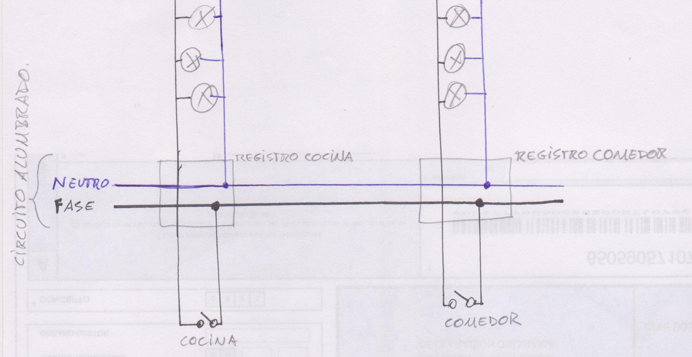

bueno, para mantener o descartar la posible avería de neutro flotante...¿está la cocina al final de la línea de alumbrado, es la estancia más alejada del cuadro de PIAS en la P.Baja o lo es el comedor?.
Es mosqueante; otra prueba que puedes hacer es comprobar la tensión en el portalámparas del salón donde se funden las bombillas cuando apagues la luz de la cocina para saber si varía muy por encima de los 230 V. Por cierto, en principio no es normal que ningùn receptor sea el que sea tenga una tensión de 0 V. entre fase-neutro y además funcionando...verifícalo todo, ¿vale?

Respecto a las distancias con el cuadro, está en la planta baja, y todas las estancias que te voy a mencionar también están en la misma planta, primero estaría el recibidor con pasillo, después el aseo, después la cocina por último el comedor.
Por otro lado cuando medía las tensiones, medí también las regletas donde están empalmados los casquillos de cada uno de los 8 focos, y me daban también 237v, salvo cuando tenía puesto el halojeno antiguo que estando apagado me daba 0v.
Igualmente, como indicas mediré directamente los casquillos a ver que me da.

no es necesario ir a los casquillos a medir si ya lo hiciste en el registro y estás seguro del camino de los cables; si el interruptor de la cocina no corta el neutro de alumbrado no veo qué causa tiene esta avería, si además las lámparas se funden funcionando a 237 V. lo habitual es una mala calidad del material y no otra cosa; si ves que eso no aclara las dudas simplemente investiga que se cumplan las conexiones al circuito de alumbrado como en el esquema y descarta que no estén incorrectas, es todo lo que puedo decir. El amarillo-verde no lo pongo porque no le doy relevancia, suerte.

He vuelto a revisar todo y sigo sin encontrar nada...
Gracias igualmente por tus consejos, y por haberme dedicado tanto tiempo.
