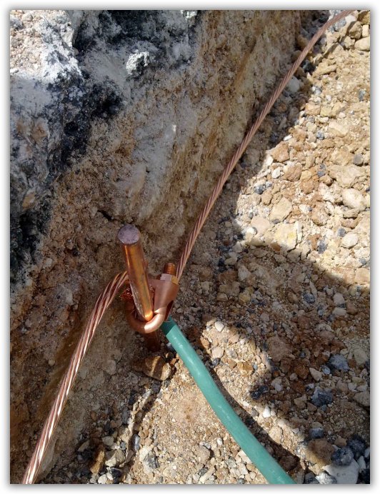

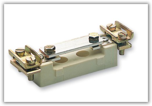

Hola de nuevo,gracias juganett por tu tiempo,me imagino que el seccionador es un mecanismo "cacharrillo" si es asi por favor hazme un croquis de donde tengo que instalarlo en el cuadro de la bomba,y la duda anterior si la salida del ID1 de la casa va a la ¿ENTRADA O SALIDA ? del ID2,¿las picas las conecto en serie y listo? y a que separacion.

El seccionador de tierra es eso, un seccionador.
Lo puedes comprar suelto, en una caja plexo, etc.

¿Cuantas picas? Eso se calcula, pero lo normal es que claves una en cada esquina de la piscina y un par en el interior del vaso (cuantas mas mejor).
Cuando dices en serie supongo que te refieres a una detrás de otra, en realidad la conexión de las picas es en paralelo a toda la red de tierra. Ya sabes, resistencias en serie es igual a mas resistencia y en paralelo a menos resistencia y de eso se trata.

Hola,gracias de nuevo,aunque pienso hacer todo lo que me habeis dicho he leido por ahi que no se aconsejan conectar la toma tierra al mallazo pues este se corrosiona,supongo que seran casos distintos al mio,tengo claro como enganchar el cable tierra de 35mm con los perrillos al mallazo pero el hormigon se puede hechar directamente al toma tierra.(solo al mallazo del vaso) el perimetral de fuera me lo habeis dejado muy claro con esas imagenes.
Siento ser tan pesado pero opino que hay muchas cosas faciles de hacer si se saben como se hacen y hay gente como vosotros.
