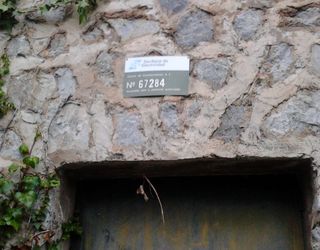

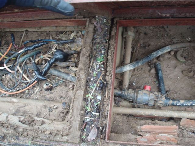

Seguimos con el tema del transformador que al final tiene placa y se llama asi: Sevillana Centro de Transformacion de Alta Tension nº 67284
Esta es para morirse al ver los tubos de agua por debajo.
Esta ya para que decir, cuando llueve esta hasta el borde de agua y no se corta la luz, un caso para Cuarto Milenio.
Mouse de chocolate.jpg (102.06 KiB) Visto 7041 veces

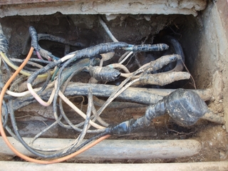

Esta la he puesto mas grande para que hagais un "sudoku" de cables e intenteis averiguar algo, ahi hay corriente a dos casas y una manguera que baja a otras 4 casas.
De hecho creo la mayoria de los vecinos tienen conectada parte de la corriente de aquella manera y "YO no lo se porque me lo hayan contado".
Las fotos son de cuando han pasado 24 horas de llover durante 24 horas y con los "fusibles" de corbata a la espera de que se cortase la luz.
La semana que viene intentare ir a Endesa a ver que dicen de su transformador y de los dineros que nos cobran por el mantenimiento de las lineas electricas.

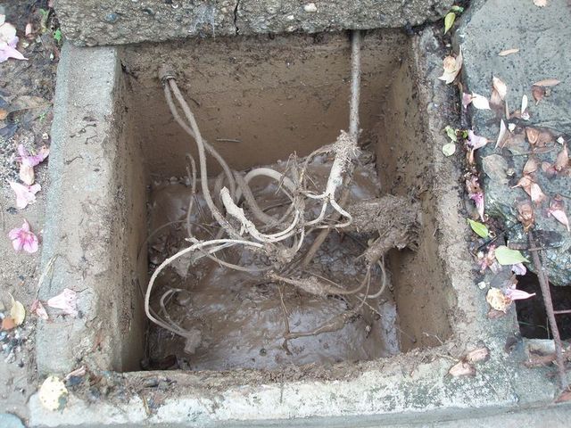

Hola continuamos "la Increible pero verdadera historia de la luz".

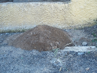

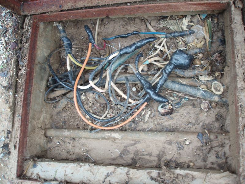

He comenzado a limpiar las arquetas para poder pasar una linea nueva desde el trafo a mi casa, los vecinos son de lo mas cachondo, uno me dice "ya esta arreglado, verdad", otra me dice "suerte" y otro me dice "¿porque no buscas a un electricista mas barato?" :shock: Donde encuentras algo mas barato que GRATIS.
En fin aqui teneis un glosario de lo que me he encontrado en las arquetas:
Arquetas inundadas de agua, barro y gravilla.
Arquetas vacias de todo, incluso de cables.
Arquetas inundadas de cascaras de almendras.
Arquetas con ratas vivas.
Pues me he puesto manos a la obra con una aspiradora de solidos / liquidos, un pasote de maquina porque asi no tengo que coger y escabar, no se porque pero todo lo que lleba un palo de la marca Bellota me da dolor de espalda.
Aqui unas fotos:
Y aun no he encontrado el tubo por el que baja y sube el cable a lo largo de la calle.
Esto es una chapuza de mucho cuidado, he pedido ayuda al Iker Jimenez y me ha dicho que mejor me resuleve lo de Kennedy y donde esta Hoffa, lo de mis arquetas es imposible.

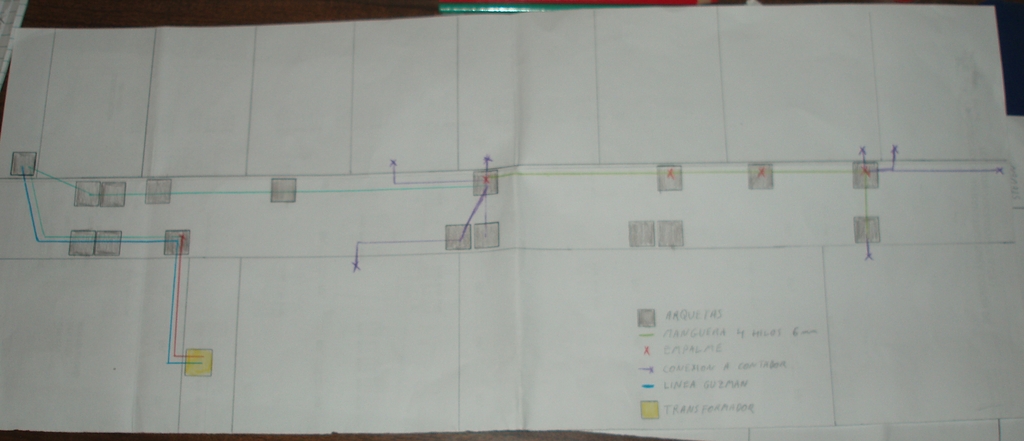

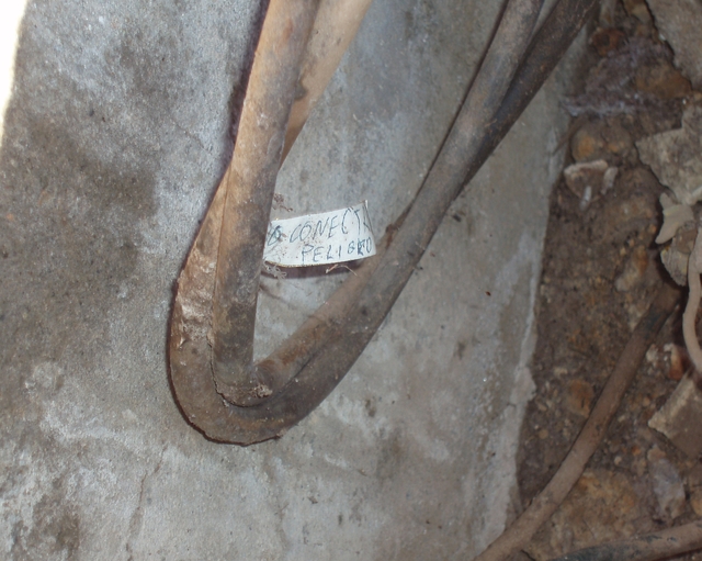

JAJAJA, despues de limpiar arquetas, tengo que limpiar los cables uno por uno para ver los colores y saber donde carajo van.
Del trafo sale una manguera de color rojo con tres conductores, pasados unos 40 metros cambia y se convierte en una manguera verde con 3 hilos y otro hilo separado, esto es solo en las 3 arquetas
primeras y eso que tengo 15, algunas dobles que no son muy dificiles que descifrar.
Me he tenido que hacer un plano para no perderme en la inmensidad, ya que hay dias que no entiendo nada de nada.
Tambien hay tonterias como esta que no sabe uno por donde cojerlas, aqui falla algo y pasan de arreglarlo, cojen y buscan 220v por otro lado, machacando el resto de la linea.
Mañana vamos a ver si es posible al limpiar los cables poder terminar el esquema unifilar (creo que se llama asi).
Ya somos 3 en la calle los que estamos decididos a conectarnos al nuevo cable, el resto si el precio es bajo, al final tambien lo haran.

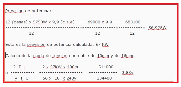

Hola, estoy haciendo calculos a ver si alguno me podeis decir algo:
Prevision de potencia:
La caida de tension en una instalacion de 400 metros de largo seria de 3.83v que lo veo bastante decente, si cambio la "s" de 10 a 16, el resultado es de 2.39V lo cual es aun mas decente.
Pues si estos calculos son correctos el cable a poner seria de 16mm.
El trafo da 240v segun el reloj que tiene a su salida.
Ya me direis algo a ver si me he equivocado o no.

...hay más que un error de cálculo, ya debes saberlo. 57kw x 2 x 400 = 45600kw.../ 134400 = 339,2....hummmm...no,no, así no.
Distribuir en monofásico esa potencia no tiene sentido práctico porque la sección se dispara por las nubes, tienes que irte a la trifásica y va a ser mejor que tengas en cuenta el aluminio como material conductor, por economía e instalación. Vale, por otro lado, hay tablas de previsión de potencia en el REBT y debes ceñirte a ellas para no tener sorpresas en el futuro de difícil y costosa solución: para no pillarte los dedos, si tienes una CGP ó CGPM en cada vivienda ya no se trata de calcular una LGA, sino una línea de acometida regulada por las instrucciones ITC BT 06 y/o 07, ya que la caja CGP no es común a las 12 viviendas, ¿verdad?.
Vale. Ahora sí, ¿seguro que no hay viviendas de más de 160 m2 en ese grupo?¿tampoco que usen aire acondicionado, calefacción eléctrica o secadora?...humm, vaya, vaya, pillándote los dedos ¿?
