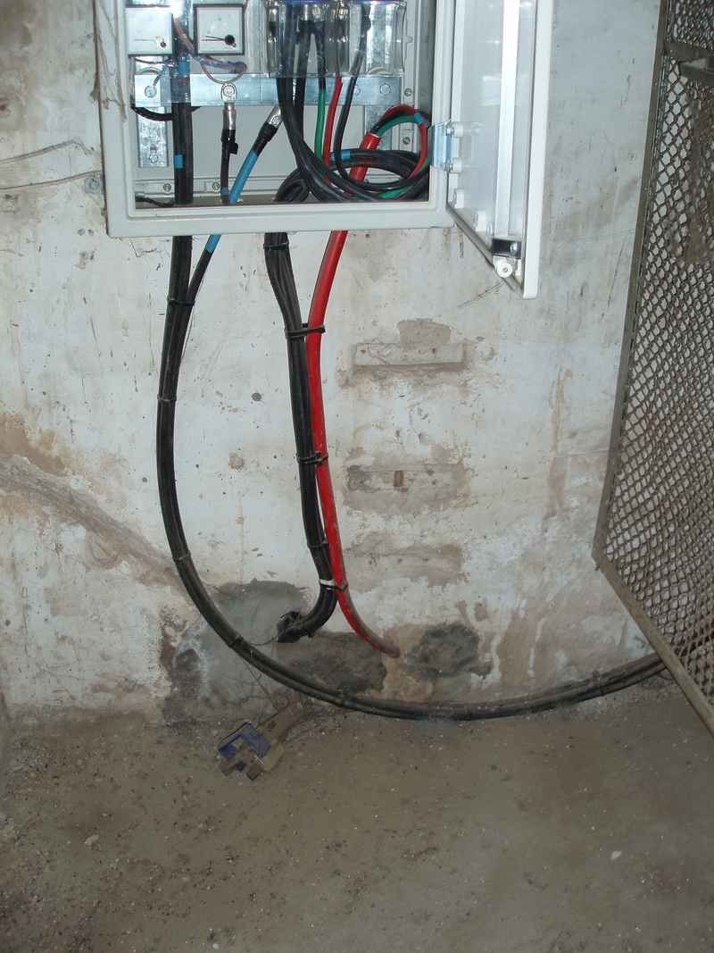

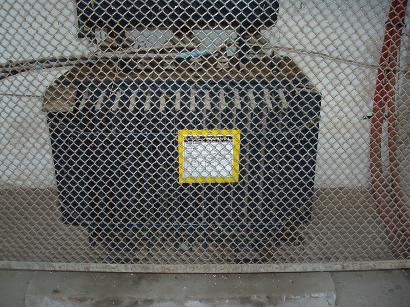

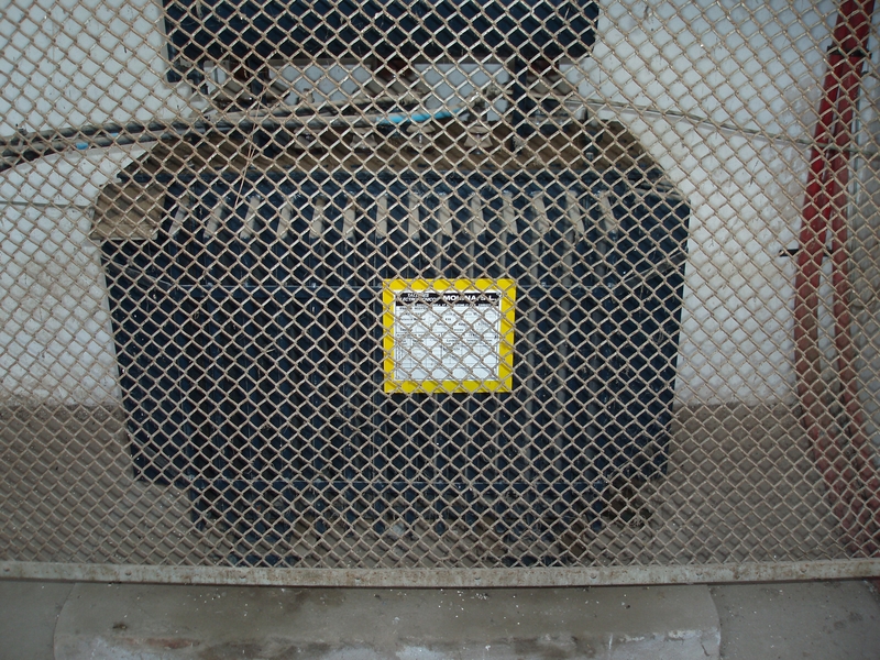

No creo que el trafo tenga nada de lo que has dicho, parece ser que es de los años 60 o poco mas.
Con esta foto te puedes hacer una idea de lo tetrica que es la instalacion de nuestra calle.
Los cables de la izquierda en la Y (negros ) son de aproximadamente 2,5 cm de ancho cada uno, dan servicio a quizas un motor de un pozo, 2 bombillas y poco mas.
Los cables de la derecha en la Y (colores ) son de aproximadamente 1 cm y dan servicio a 10 casas, una de ellas es una guarderia, dos son perreras "alegales", una es un taller de coches,
yo tengo bastante maquinaria de bricolage y intento hacer cosillas, el resto son casas normales con vitro, micro, etc.
Que no estemos en las noticias es un milagro, mañana ire a hacerle otra foto al trafo con mas glamour a ver si os puedo dar mas info.
Aqui dejo una para que veas la antigualla.

yo te diría "lo mejor es que te busques un profesional experimentado y tal...", pero es que me gustan taanto los trafoooss... :)

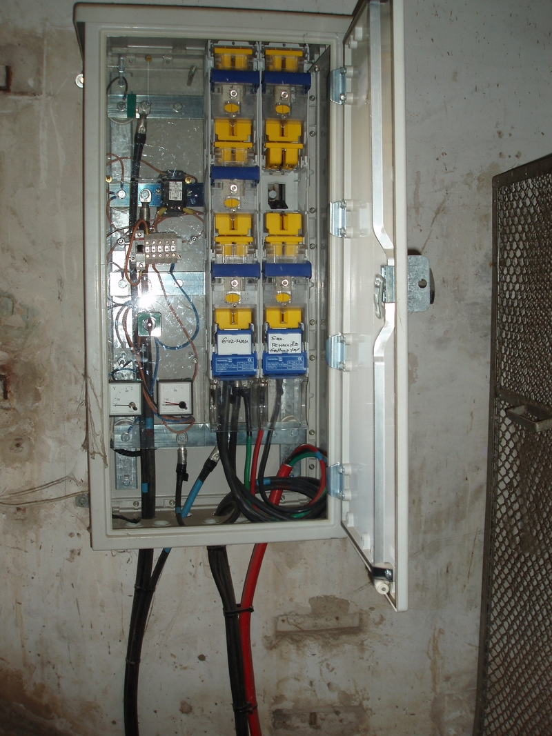

en la placa de la primera foto se lee FECHA: 1996 (ó 1990), es la de modificación, desde entonces a hoy se ha portado bien la máquina, por lo que puedo suponer. Es un trafo con depòsito de aceite, antiguo es, pero en las fotos no se ve claro si tiene o no selector de régimen en la tapa, no importa. Verifica la tensión en un cajetín sin fusibles del distribuidor de Baja para saber si es correcta y poder centrar el problema de tensión en otro punto de las instalaciones, bien para resolverlo o bien para dejar que lo resuelva alguien con más motivos... :lol:
los cables de 1 cm de grosor, sin incluir aislamientos, son de unos 70 mm2, que en cobre suponen una intensidad importante a soportar, que aminora en función de la distancia a cubrir, e igual con los de 2,5 cm, equivalen a 490 mm2...una exageración, hay que afinar más la vista... :D

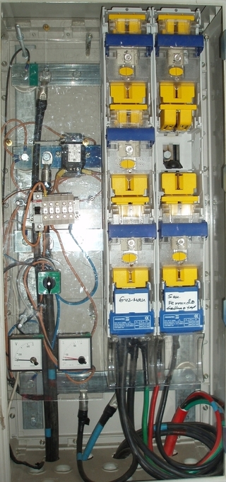

Acabo de ver el portafusibles tirado en el suelo y no en su sitio aunque no tengo fusible.
Otra cosa es saber que es todo lo de la izquierda de la caja de fusibles y que utilidad tienen, porque los relojes estan los dos a 0, asi que seguro que hay que manipular para que marquen, pero no sere yo el que lo haga.

En la ultima foto no se nota, pero el cable verde esta cuarteado y un electricista muy competente que ha venido me lo ha dicho:
"esto ha sido de un calenton".
Mañana tengo una cita en la Junta de Andalucia para ver el asunto, ya que lo de los 170v no les parece bien y vamos a ver que dicen.

Ayer vino un electricista muy competente, vio cosas que yo no habia visto.
El cable verde que sale del conjunto de fusibles esta cuarteado, posiblemente un sobrecalentamiento.
Ha visto que al faltar un fusible alguien lo ha puenteado con la linea del vivero.
Ha tocado el conmutador y ha dicho que esta bien, que la tension es buena.
Casi en un 90% la opcion va a ser para nosotros y el vecino, por via aerea lo cual me deja el gusto y la satisfaccion de que les dejo a los vecinos una
instalacion de mierda.
Ya les he advertido que pueden quedarse enganchados porque los fusibles no estan haciendo su cometido y ademas esta puenteado.
Averigue de quien es el transformador, de un Irlandes que lo dio de alta en 1962, ahi es nada, 50 años.
