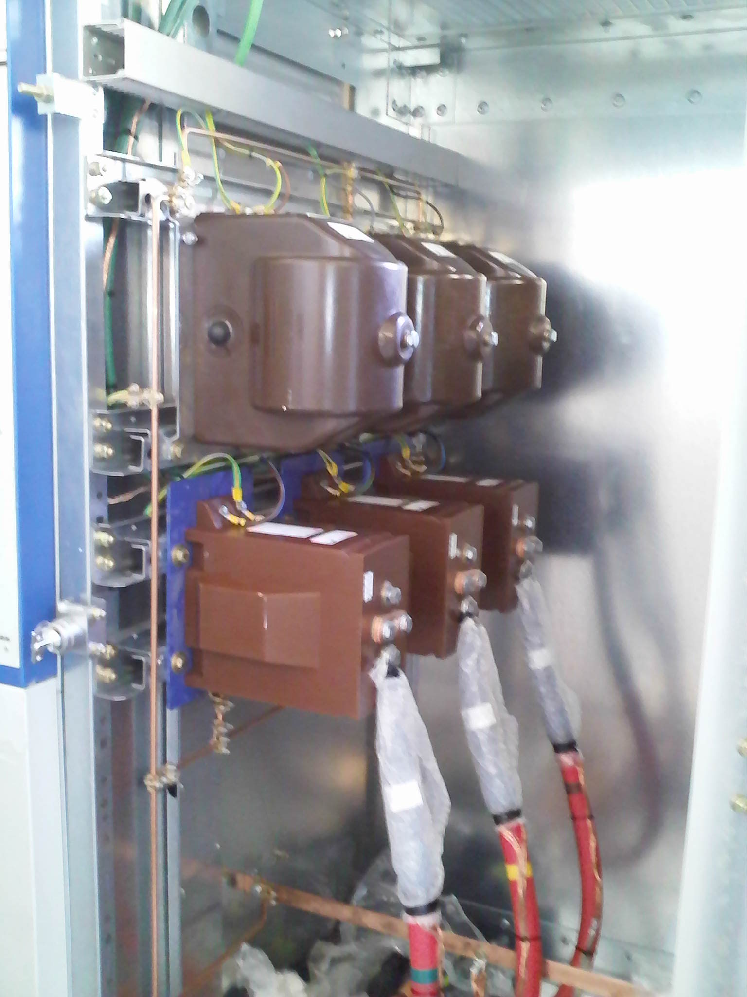

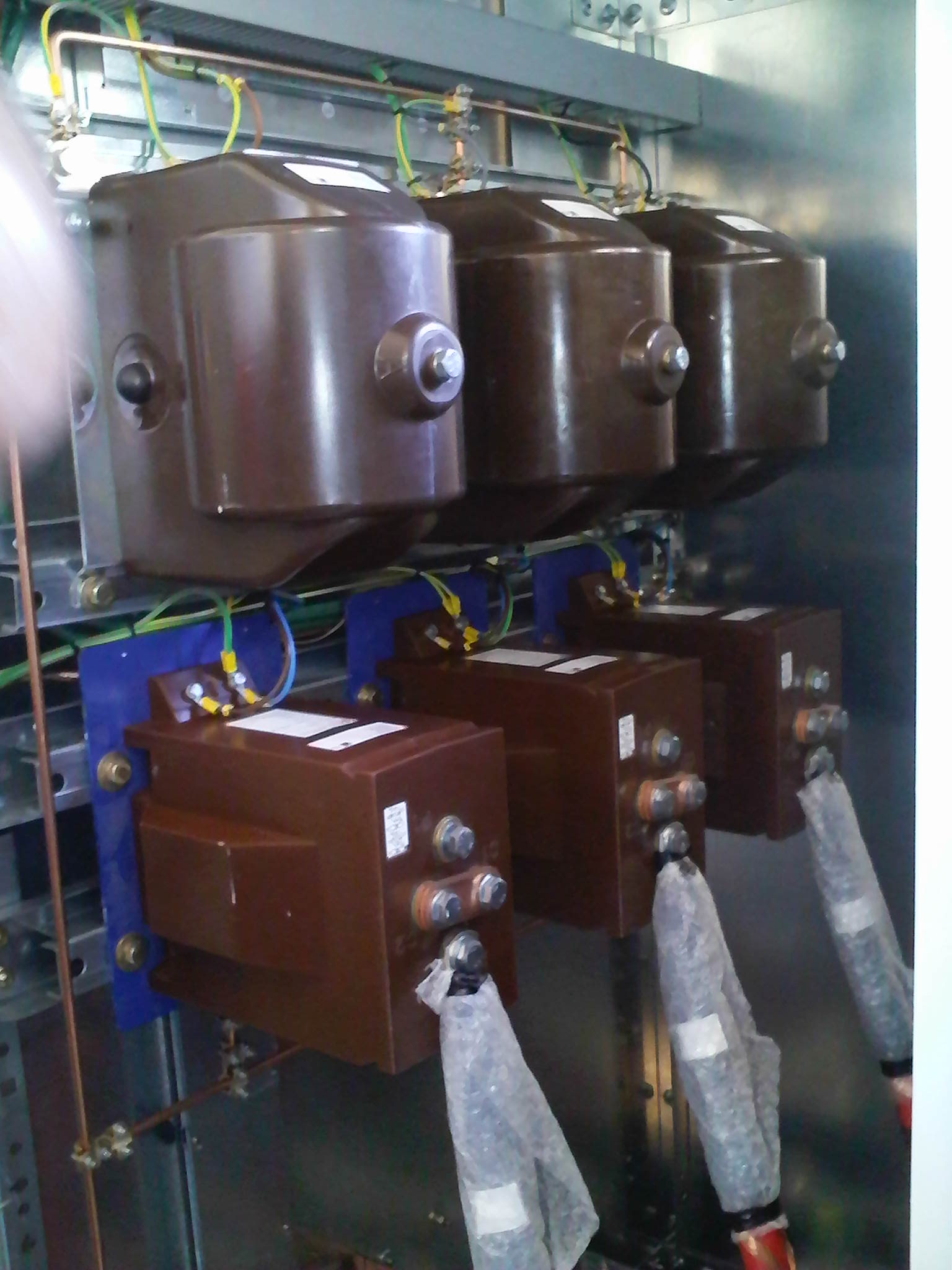

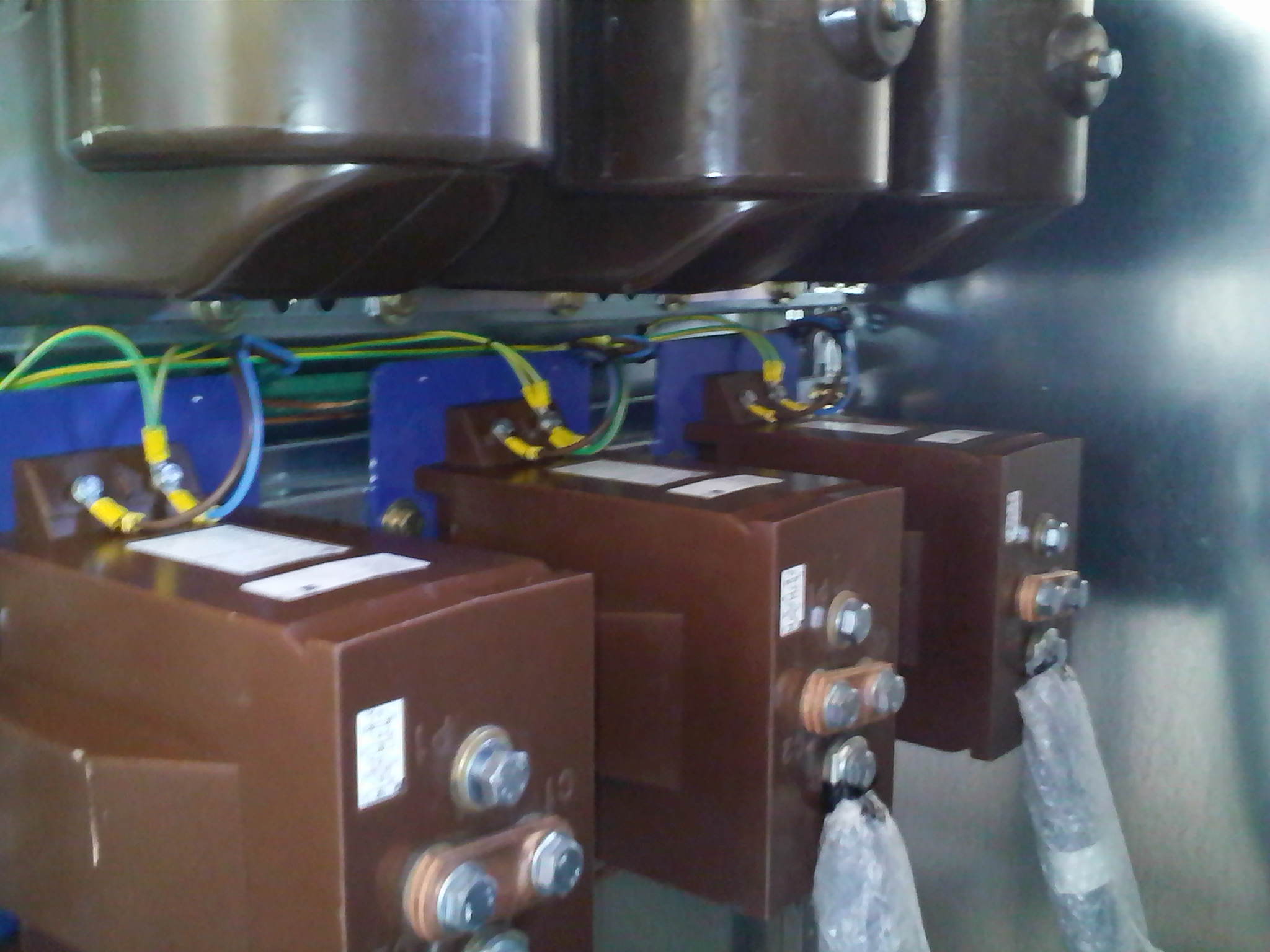

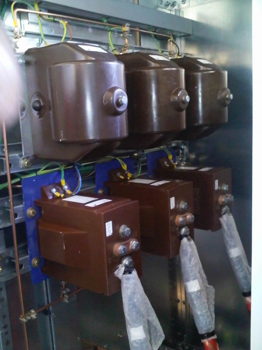

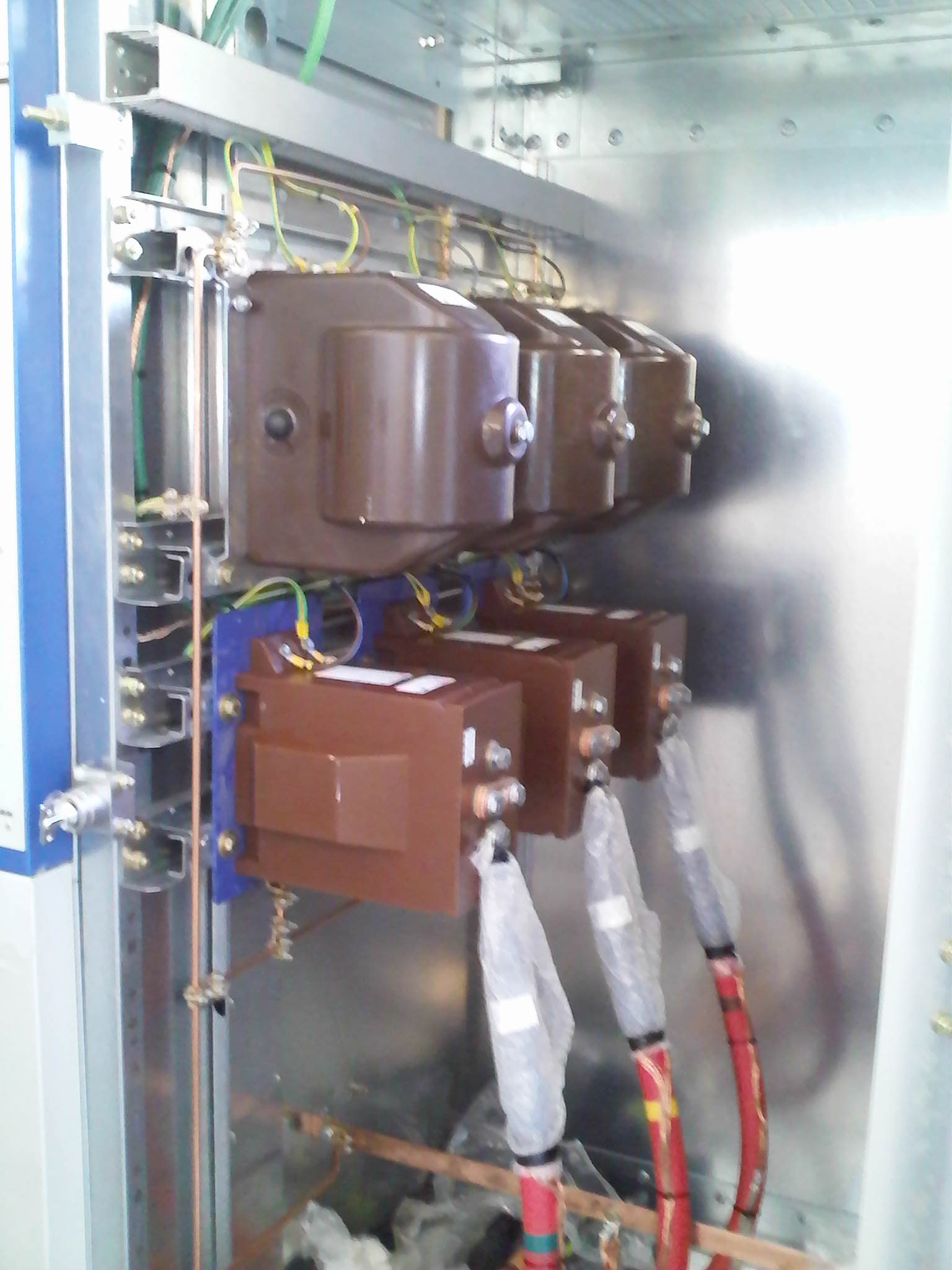

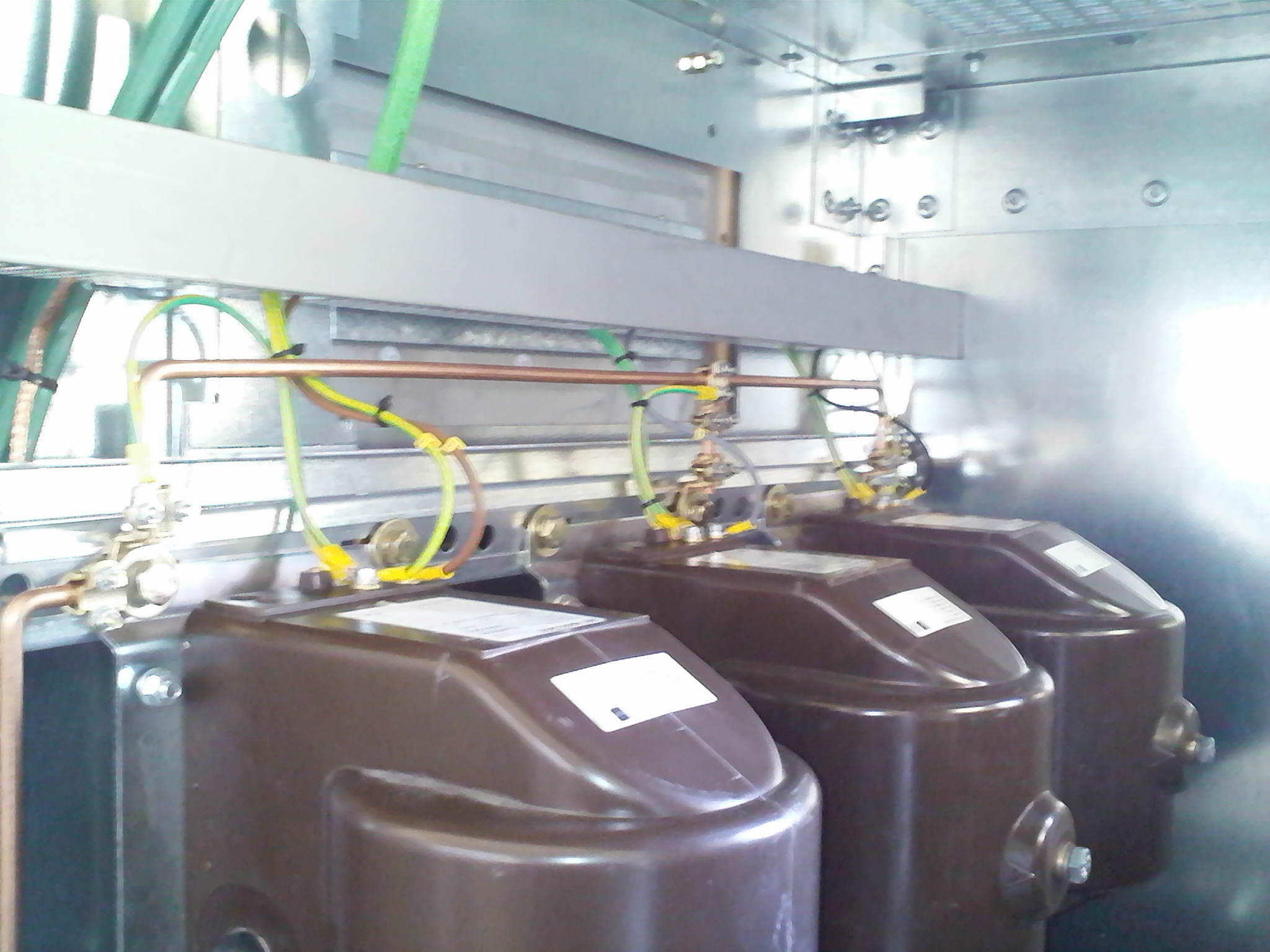

muy bien montados los equipos de medida raiz de tres,,,,,pero joder en la segunda foto se te ha olvidado poner punteras,,,se ven los hilos por hay sueltos,,jajajajajjjaa
esto son trabajos mios,no son tan buenos comos los tuyos,,pero lo intento

... Me ha llamado la atención eso de las bolsas de plástico en los terminaciones de los cables...¿Eso se quita cuando se mete tensión o es una protección adicional?
Francisco de Quevedo
Mensajes: 691
Re: Trafo de corriente
16 Jul 2012, 11:14
Esas bolsas de plástico no son adicionales se dejan hasta que se pongan en servicio para que se mantengan limpias, las aletas, y antes de poner la tensión se quitan.
