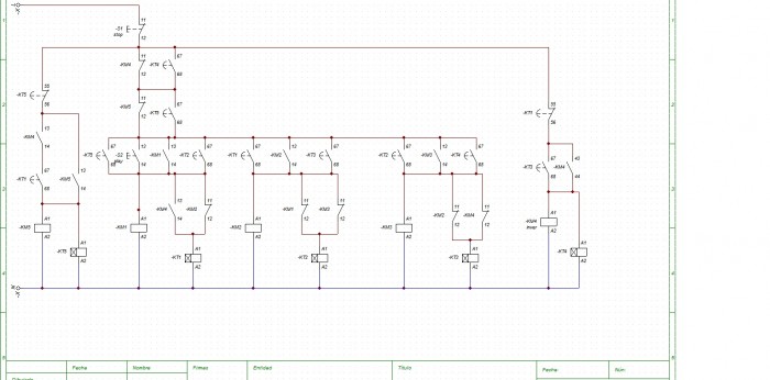

muyperezoso con 5 contactores solo dices? vaya... pense que no se podria hacer con menos de 6 contactores... podrias ilustrarnos por favor? Gracias
Re: Problema esquema de mando
17 Feb 2014, 08:25
...Pues con 5 contactores y UN SOLO relé temporizado ya se hace...

Todo lo que pido con un solo rele temporizado y 5 contactores Hefner?.... pufff o hemos entendido cosas diferentes o bien eres un genio amigo, jeje . Podrias explicarlo por favor. Un saludo
17 Feb 2014, 09:17
5 contactores en el simulador, con una pega, si los temporizadores solo tienen un contacto simple entonces súmale un contactor por cada temporizador.
PD: edito para corregir un fallo, el circuito no paraba manualmente.
secuencial contactores.pdf
cambiar la extensión a .cad para poder simularlo en el CADe simu
(13.7 KiB) Descargado 862 veces

Guauuu... visto asi hasta parece sencillo, pero al menos para mi no lo es...jeje, no habria podido sacarlo , y con 5 contactores...pense que no se podria con menos de 6... Gracias compañero eres un genio
17 Feb 2014, 10:20
es ampliable, la zona de KM2, se puede repetir indefinidamente asociando contactos de tal manera que la secuencia se puede hacer de tres, cuatro o las que se quieran. ya tengo olvidado el algebra de Boole, sino se podría simplificar aun mas.

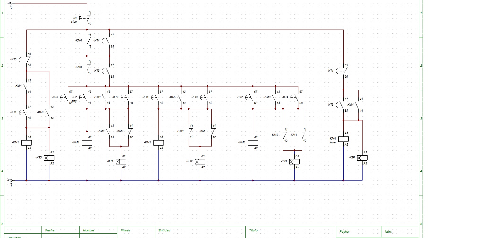

ahhhh...acabo de simularlo en el cad simu y debi explicarme mal...lo siento compañero...jeje, se trata de que entre el motor 1 , a los 5 segundos el motor 2, a los 5 segundos el motor 3 y a los 5 segundos se pare todo, permanece 5 segundos parado todo, y se vuelve a iniciar el motor 1 ,l luego el 2 y luego el 3 de nuevo( pero esta vez en sentido contrario, UNA INVERSION DE GIRO, no que empiece de nuevo pero desde el motor 3 al 1, jeje), y luego de nuevo se para todo 5 segundos y vuelve a iniciarse de nuevo todo con otra inversion de giro... era algo mas rebuscado.... jejeje
17 Feb 2014, 15:50
Ni me fije en el dibujo, hago un par de cambios y lo subo otra vez.
17 Feb 2014, 18:03
Por supuesto sólo hace falta aplicar el temporizador adecuado, ya que si los temporizadores sólo se utilizan para etapa/transición con uno
de característica cíclica ya estaría solventado. Piensa en ello...

Muchas gracias muyperezoso, estoy ansioso por verlo funcionar...
Y Hefner disculpame pero no logro verlo con un temporizador como dices...o estamos viendolo de manera diferente o soy muy torpe...que lo soy...jeje
