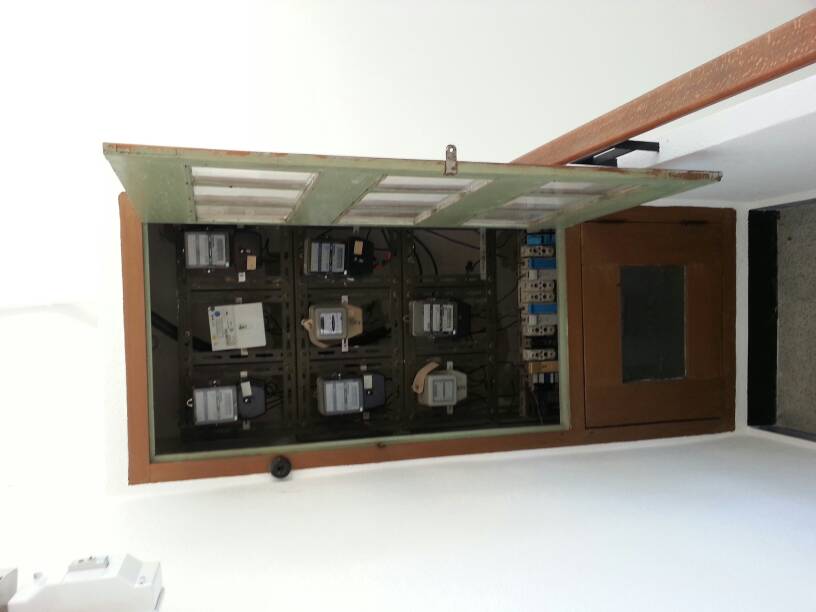

carcoma17 escribió:Es evidente que si , pero por otra parte por aquí tenemos centralizaciones con los contadores puestos en una especie de mallazo metalico y los neutros unidos al mallazo:( . Algunas estan de peli de terror , incluso las que son aereas sin cgp ( ahora antes de dar de alta un boletín te miran si el edificio tiene cgp) si no la tiene te paralizan el alta y dile al cliente que tiene que hablar con la comunidad para hacer una derrama. Ingusto total pero ya me ha pasado:mad:
Enviado desde mi GT-N7100 usando Tapatalk 2
Perdonar digo aérea , porque por aqui muchas lgas estan alimentadas por las azoteas y enganchadas a pelo a las acometidas
