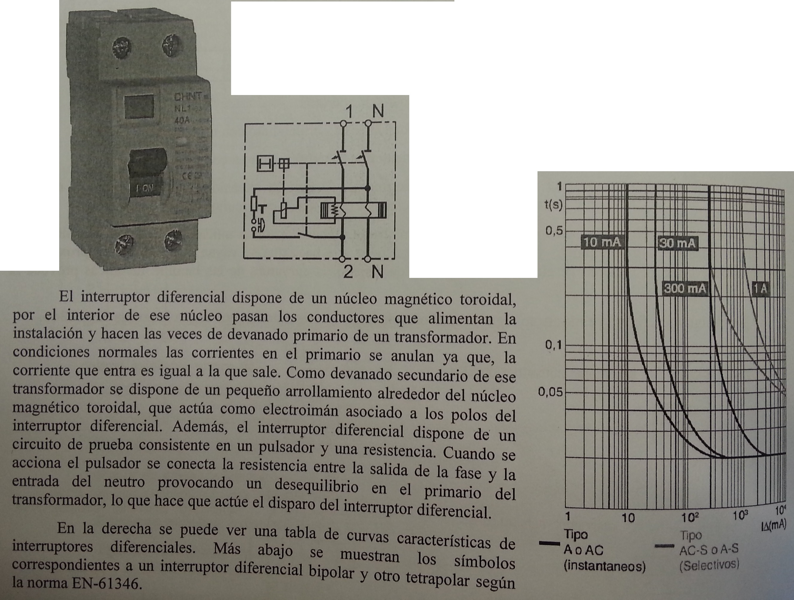

¿Y esto qué es? Si no sabes NO HABLES
Dice un refrán castellano "Quien con niños se acuesta, cagado se levanta". Aquí tienes las especificaciones
de "tú" diferencial. Por supuesto, las del fabricante...
https://www.swe.siemens.com/spain/web/e ... a_2011.PDF
Como ves entre lo que te cuentan, entre lo que es hay un abismo. Y por medio la ignorancia, la mentira y sigue rodando la bola...
¿Para que va a tener un diferencial monofásico polo y neutro ni no tiene capacidad de corte magnetotérmica? ¡Ay, señor, señor, lo que
se ve por este mundo! Y luego dicen ser "profesionales"...
Litrizgz

Ah vale! Que los fabricantes ponen las letras en el aparato porque les sobra tinta y se aburren...
Los ID llevan un botón de TEST que lo que hace es generar un desequilibrio conectando una resistencia entre la salida de la fase pasando por la bobina interna y entre el neutro SIN PASAR POR LA BOBINA INTERNA, lo que provoca que salte si el diferencial está en buenas condiciones. De toda la vida el que trae la intensidad es la fase y el que se la lleva es el neutro, porqué quieres alterar su curso normal?
Te queda claro ya porqué se marcan los bornes?
Por cierto,a los niños cuando no se les hace caso hacen barbaridades para llamar la atención AL IGUAL QUE TÚ. El único niño aquí eres tú, técnico de oficina.
A cualquier bobina en AC le da lo mismo que le metas la fase por el A1 que por el A2 YA QUE NO TIENE POLARIDAD. Cuando seas abuelo

Estamos hablando de diferenciales de hoy en dia en los que existe la posibilidad de que exista el neutro, no de cuando se inventó el mear en pared.
El día que sepas porqué el fabricante diferencia los terminales poniéndoles el 1 y la N ya me dirás, mientras tanto el que hace aguas serás tú.
Pues verás: los fabricantes marcan los bornes de los diferenciales para que los neófitos sepan donde conectar los cables ya que, de no hacerlo así,
habría quien pasaría el neutro directo, caso que no es la primera vez que ocurre
Y como has visto en la documentación de Siemens el diferencial de doble polo, por la razones aludidas (doble interrupción sin poder de corte magneto-térmico) puede conectarse el cableado a cualquiera de los polos. Es mas, un ID funcionaría perfectamente si la conexión aguas arriba se invirtiera por la
de la salida
La construcción física de un ID actual con la de los años 60 no difiere lo mas mínimo: Lo único que se han optimizado ciertos toroidales para que sean
capaces de detectar componentes contínuas y retardar el disparo del mismo. Así mismo el gran avance que representan los ID electrónicos los cuales
pueden mostrar la corriente de fuga existente en todo momento: Pero como dice el refrán no se hizo la miel para la boca del asno, al tener un precio
prohibitivo. No obstante alguno lo tenemos...

Efectivamente: El autor de la pregunta quedó confuso de si la instalación de si ID es correcta o no: LO ES
Monofasicos: de dos polos o de 1+N, lo cuales deben ser conectados segun el esquema que viene impreso en el mismo diferencial
Yo los catalogaría como BIPOLARES, ya que ID monopolares no existen (salvedad de los que se engloban en los bloques VIGI
Tetrapolares: yo no conozco ninguno que no tenga marcado el neutro, por lo que igual deben ser conectados segun el esquema que viene impreso en el mismo diferencial.
En estos ID se puede desplazar el conexionado trifásico tanto a la derecha como a la izquierda para evitar hacer el puente del test que sería necesario
cuando no se dispone de conductor neutro. El fabricante así lo dispone, y estoy en condiciones de demostrarlo si alguien tiene alguna duda

A lo dicho en el otro post, remito la parte del libro que menciona lo dicho sobre el diferencial.
Si hay errores por favor indicármelo porque estoy un poco hasta los huevos de seguir este libro "copia-y-pega":
Se ven zonas blancas porque he tenido que quitar parte del fondo de la imagen para que sea inferior a 1MB

¿Qué es lo que hay que contrastar que dices "no te cuadra"?

Bueno no quiero meterme pero porque a veces cuando e tenido una averia con una fuga al cambiar de polaridad el diferencial monofasico a dejado de saltar? Evidentemente busque la fuga, pero.... Y comentar también que un diferencial tetrapolar no funciona bien si no conectas el neutro
