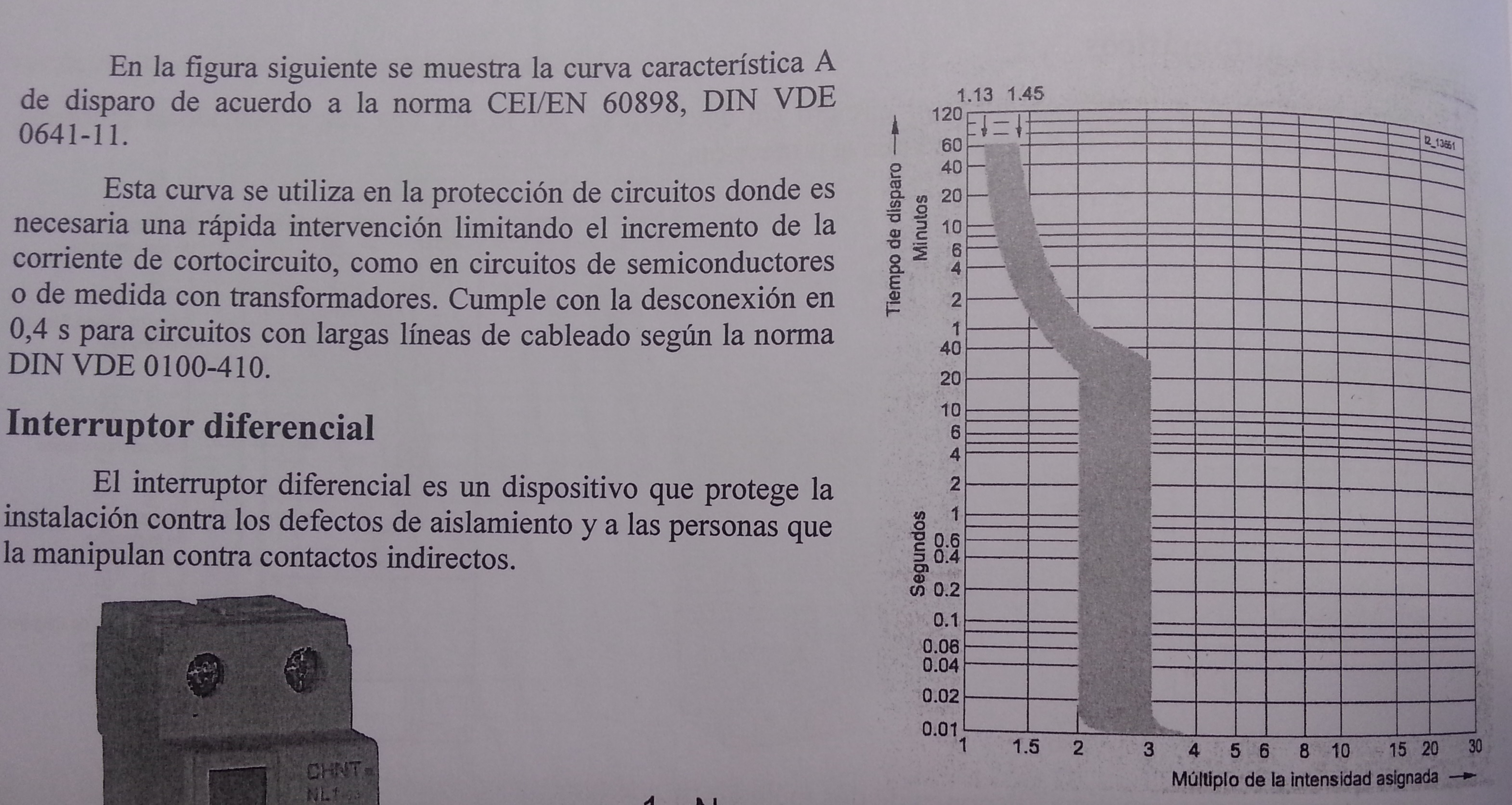

Tienes razón, debería hablar y hablaré sólo de mi experiencia a partir de ahora, pero yo no tengo la culpa de que me enseñen las cosas mal. Ese profesor no sigue un libro de texto como el que puedes comprar en cualquier librería, seguimos un libro hecho por él que básicamente está hecho a base de copia y pegas de muchos sitios...debería haber supuesto que estaría plagado de errores, es más, ya le he rectificado alguna cosa pero este es el típico viejo que vive de lo que aprendió hace 30 años... no te digo más que sigue enseñando el sistema X-10 como si fuese una novedad.
Adjunto la parte del libro que habla de esta "mentira" que mencionas:
Fíjate que no sale la mencionada curva Z
Última edición por Litrizgz el 06 Abr 2014, 19:12, editado 1 vez en total.
