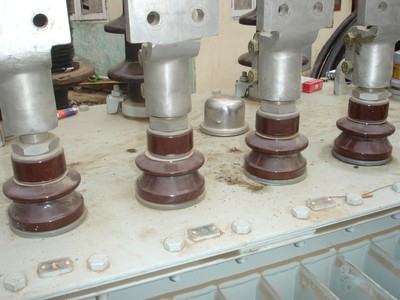

¿Qué es el número del escalón?
Re: Utilizar transformador de menor potencia que la bombilla
10 Abr 2014, 14:32
Los trafos de distribución tienen en su primario una serie de devanados con relación de +/- 2,5%; +/-5% sobre la tensión nominal, es decir
que un trafo cuya relación sea de 24.000 V/398 V se le podrá regular en el primario para que admita 4 rangos de tensión mas. Sin echar números
creo que los voltajes serían: 22.800; 23.400; 24.000;24.600 y 25.200. Esto no afecta a las características del trafo, es decir que si se conecta la toma
de 22.800 los 24.000 voltios existentes "no se quema". Pero como habrás podido deducir afecta a la tensión de salida del trafo, con lo cual siempre
hay un margen de regulación del que nos podemos beneficiar para tener la tensión secundaria que mas nos convenga
Esta regulación se hace en un conmutador que hay encima en la tapa del trafo y a cada punto del conmutador se le llama "escalón"
También habrás podido deducir que si se ponen 2 trafos en párelo, idénticos, en los cuales esté ese conmutador en una posición diferente se
armaría "la de dios en casa cristo", pues uno ya ha visto lo que sucede y no es muy aconsejable hacer experimentos con ello...
He citado unos porcentajes de tensiones a regular en los escalones, que es los que existían antaño. Ahora esto se ha modificado y no recuerdo
exactamente en qué porcentajes se maneja. Pero si te hace falta lo busco
10 Abr 2014, 15:30
Aquí se puede ver la posición del escalón de tensiones. También se puede deducir la profesionalidad del operario con el paquete
de tabaco encima del trafo
Trafo_02_spain fault.jpg (33.55 KiB) Visto 4102 veces
