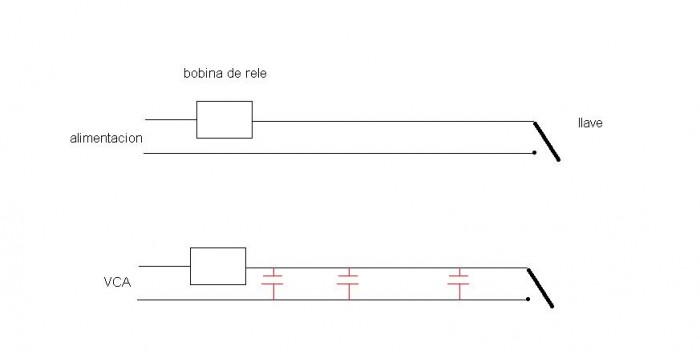

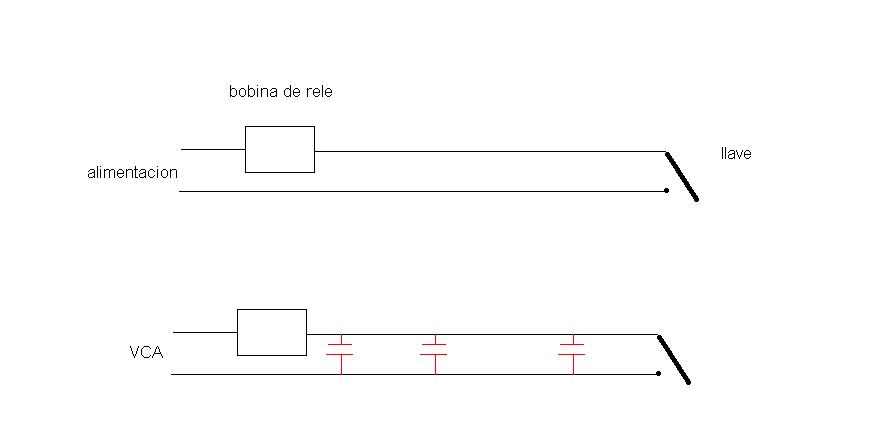

lo de la capacidad en cables es simple de analizar:
tengo el circuito :
se ven 2 cables paralelos largos, y se supone que se forma un capacitor.
si recordamos la teoria un capacitor esta formado por 2 placas paralelas que no se tocan .

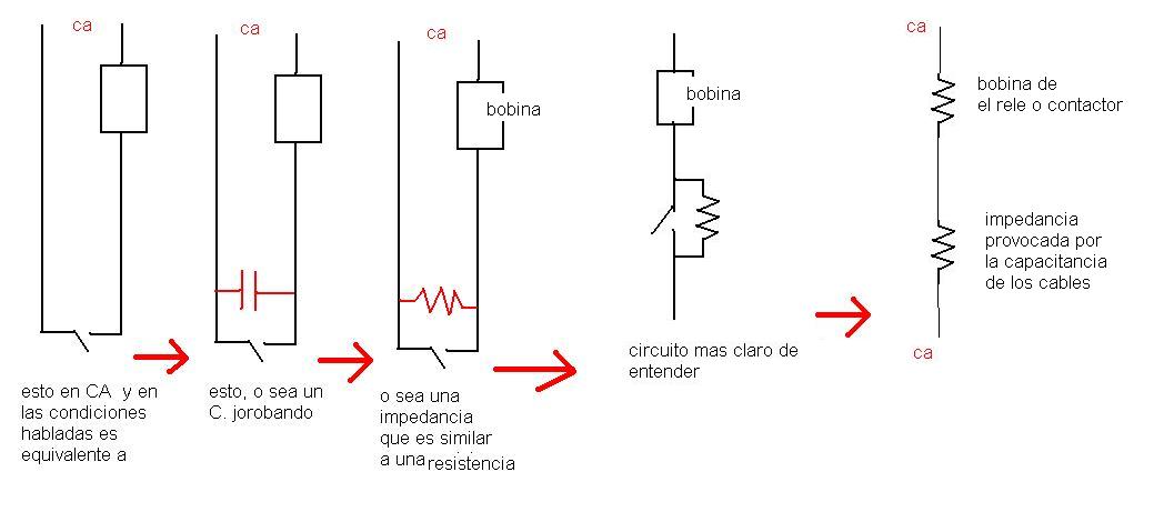

unas simples cuentas como puse antes nos muestran por que NO AFECTA EN LA MAYORIA DE LOS CASOS , puesto que tanto por el tipo de cables en instalaciones domiciliarias (unipolares) como las longitudes hacen que sea insignificante.
abajo pongo el circuito y como lo voy modificando , ES TODO LO MISMO pero lo rehago para que se vea sencillo :
lo que se ve es que aunque la llave quede abierta igual el circuito esta cerrado a travez de esa impedancia..... pero , cuanto afecta ?? cuanta corriente puede pasar por ella ??
ya las cuentas anteriores muestran lo poco que pasa para 100 m o algo mas .
que se forma en el dibujo ??
un divisor de tension , lo que nos permite darnos cuenta de que cuanto menor sea al resistencia de la carga util o sea la bobina de el rele , o sea cuanto mas consuma >>>>> menos nos afectara este problema.
por que menos tension caera en ella .
( de ahi que se ponga alguna R en // )
tambien vemos que la XC o sea la impedancia provocada por el cable es de un valor fijo .

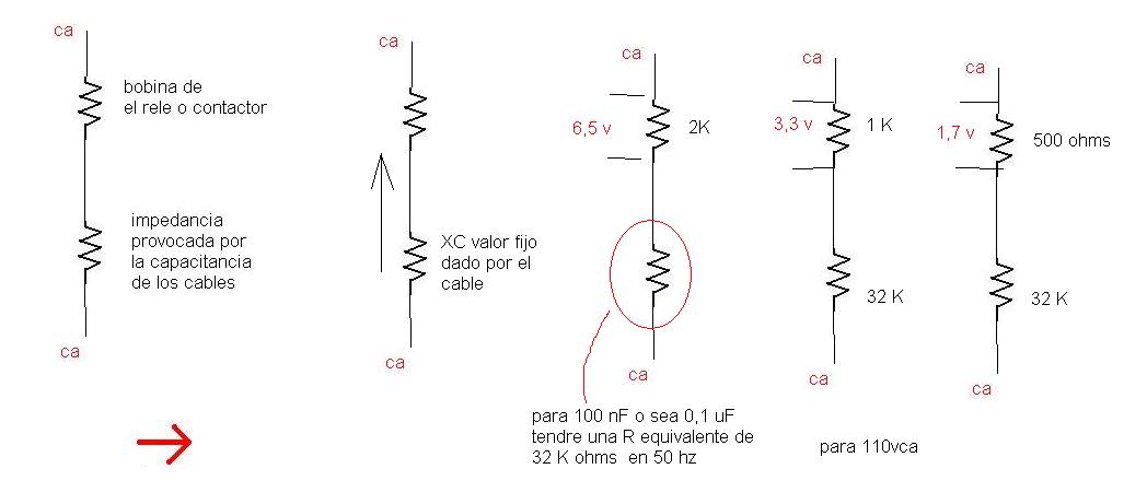

boximil1
Re: Duda se es posible activar un rele a bastante distancia
15 Abr 2014, 06:03
se puede ver asi como un divisor de tension y como para un valor dado de XC (de el cable) queda circulando corriente .
y como con variar la R . de carga (agregando R en paralelo) bajo la tension residual de la carga.
tambien como dijiste se deduce que si la tension de alimentacion es menor >>>>> circulara menos corriente >>>>>> sera menor la caida de tension indeseada .
tambien se ve que , facilmente se puede hacer una prueba sencilla:
sabiendo que tendre tirada de cable larguisima y usare ca:
1 --- tiro el cable, pero no usare multipar muy fino , por que es eme genera una capacidad mas grande.
2 --- la tension de alimentacion no sera muy grande , para reducir la corriente residual
3 ---- realizo una primer prueba y efectuo una medicion y veo cual es la tension indeseada que me cae en el relay con la llave abierta .
4 --- le agrego resistencias en paralelo y mido , la idea es bajar esa tension indeseada hasta el valor que considere adecuado .
hay que tener en cuenta que :
agregar resistencias es lo mismo que aumentar el consumo o la carga , asi que hay que tener eso en cuenta a la hora de calcular la fuente de alimentacion (el trafo si se usase) y la seccion de los cables .
