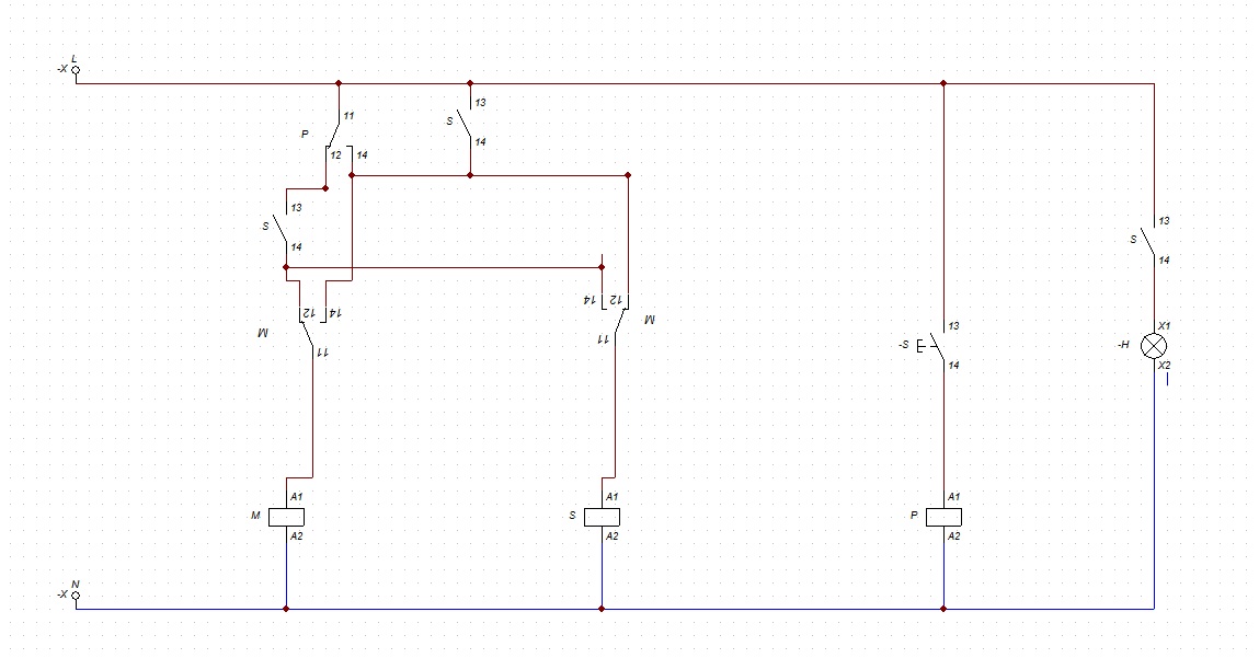

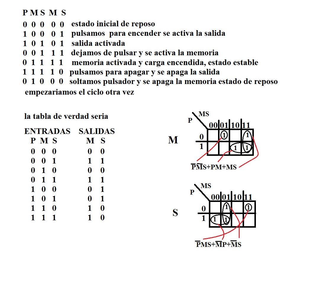

peleándome con los elementos me sale esto:
que aplicando el circuito me sale esto:
pero me salen una porracada de contactos, por ejemplo el contactor de la memoria tiene 6, asi que por el cuento de la vieja lo reduzco a un numero mas aceptable.
que aun se podría simplificar mas, poniendo un pulsador conmutado en vez de los contactos de el contactor del pulsador. Pero no se la forma para aplicar la metodología para simplificar al máximo de una sola tirada. Si en un circuito tan simple sale asi, en uno mas complejo debe ser la leche.

El otro circuito no lo miré, pero este simplificado me parece que no funciona...
Re: ejercicio practico sobre automatismo biestable
13 May 2014, 20:21
según el cade simu si funciona.
13 May 2014, 20:29
No lo pongo en duda. Pero uno de los fallos del algebra de Boole son los llamados "aleatorios tecnológicos". Esto sucede, p.e., cuando
tienes en paralelo un contacto cerrado con uno abierto del mismo elemento. Según Boole eso siempre será un "1" y en la práctica eso
no es así
Y eso sucede en tú montaje. Si observas cuando ya tienes memorizado el relé "S" cuando sueltas el pulsador se acciona automáticamente
el relé "M" y eso hace que caiga momentáneamente el relé "S" como puedes observar...
