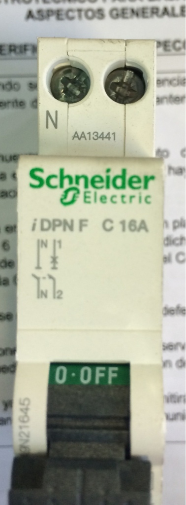

Borch206
Mensajes: 899
Ubicación: Álava
MAGNETOTERMICO
07 Jun 2014, 08:08
He usado este magneto,
cae al pasar alta intensidad por la parte de la fase hacia el neutro aguas arriba, pero efectivamente no cae al pasar la fase por la N y hacer la misma operación.
Como reza el dibujo impreso, sólo existe proteccion magnética y térmica en la fase.
Me he colado, jeje
Aún y todo, entiendo que es indiferente cambiar la polaridad en la entrada para que trabaje adecuadamente, lo único que se de la situación que he "ensayado", en ese caso no protegería...
Borja
D4V1D
Re: MAGNETOTERMICO
07 Jun 2014, 08:28
Hola, en un circuito de 2 hilos, la corriente si es alterna, siempre va de un lado a otro, sea F-N o F-F, pero también tienes razón al decir que la fase entrega energía y el neutro la recoge, ya que el neutro está al potencial de tierra y la fase tiene tensión respecto a tierra, y los circuitos siempre se representan en el orden polo activo-protecciones/interruptores-carga-polo neutro.
En el sistema TT un defecto a tierra no es un cortocircuito. Puedes llegar a ver chispazos importantes, pero sin "petar" como lo haría con fase-neutro. Depende de la tierra de la instalación y la tierra de servicio del trafo, cuando estudiaba electricidad en casa de mis padres hice una fuga directa de fase a tierra y medí con una pinza 8 A (fases de 127 V).
En el caso que comentas Borja de un trafo, también se podrían separar las dos tierras, o incluso supongo que se podría poner a tierra el neutro a través de una resistencia limitadora para evitar un chispazo gordo en caso de defecto fase-tierra.
D4V1D
Re: MAGNETOTERMICO
07 Jun 2014, 08:35
Me he colado, jeje
Borja
Así como tu has hecho es como mas se aprende, tocando, probando, investigando, se nota que eres una persona curiosa jejejej
La polaridad es indiferente para el funcionamiento, pero lleva un riesgo para la instalación. Por ejemplo, si tienes una fase que pasa por un polo neutro, y esa fase toca un neutro u otra fase diferente, habrá un cortocircuito y puede no llegar a enterarse uno de los magnetos, o hasta los dos! aguas abajo de un IGA de 25 A no hay mucho riesgo, pero si fuera de 250 A, sería un buen cortocircuito.
