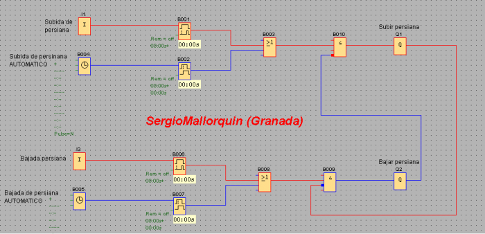

Este cable que señalo que es?
O como se conecta?

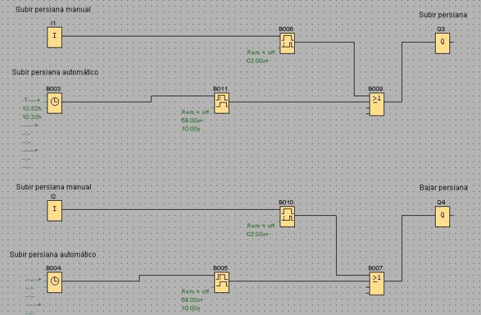

22 Jul 2014, 13:25
Sergio, le agradezco su tiempo e interés pero al final lo he realizado a mi manera y me funciona. Ahora tendría que mirar de evitar el conflicto entre manual y automático pero por ahora puedo prescindir de subir cada mañana la persiana y bajarla cada noche de forma automática.
Le dejo mi programa sin marcas de agua, ya que no me importa que nadie lo copie. Saludos y gracias por todo.

Ese cable como tu puedes ver va de la propia salida de funcionamiento para que así pueda anular la otra salida y no actuen las dos salidas de funcionamiento a la vez (subida y bajada de persiana)... El cual ese era tu problema... que te actuaban las dos salidas a la vez..

Para solucionar que no te actuen a la vez en tu circuito aqui tienes el esquema...
Primero le di a subir persiana y como ves se activo la Q1.... despues le di a la bajar persiana sin soltar el pulsador de subida de persiana y como ves no se activa la bajada de persiana que es la Q2...
Como puedes ver, el funcionamiento de la Q1, Hace que no pueda funcionar la Q2, gracias a la puerta AND.
Esto es lo que te intente explicar anteriormente...
Perdona por las marcas de agua compañero espero que te haya servido de ayuda

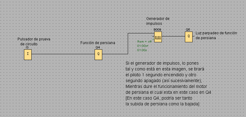

Bueno supongo que lo que quieres hacer es que cuando se active tanto la subida como la bajada de persiana, tengas un piloto el cual parpadee indicando el funcionamiento del motor..
Me equivoco?? o te mal interpretado...
Si es eso, te indico; Hay una función en LOGO que se llama generador de impulsos, lo único que tienes que hacer es, a la salida tanto de subida como de bajada, incorporarle esta puerta y a continuación poner otra salida que será la que valla al piloto o bombilla..
Te envio una imagen para que veas la función de "generador de impulsos"
Función Generador de impulsos, Indicación de bombilla parpadeando mientras funciona un motor
