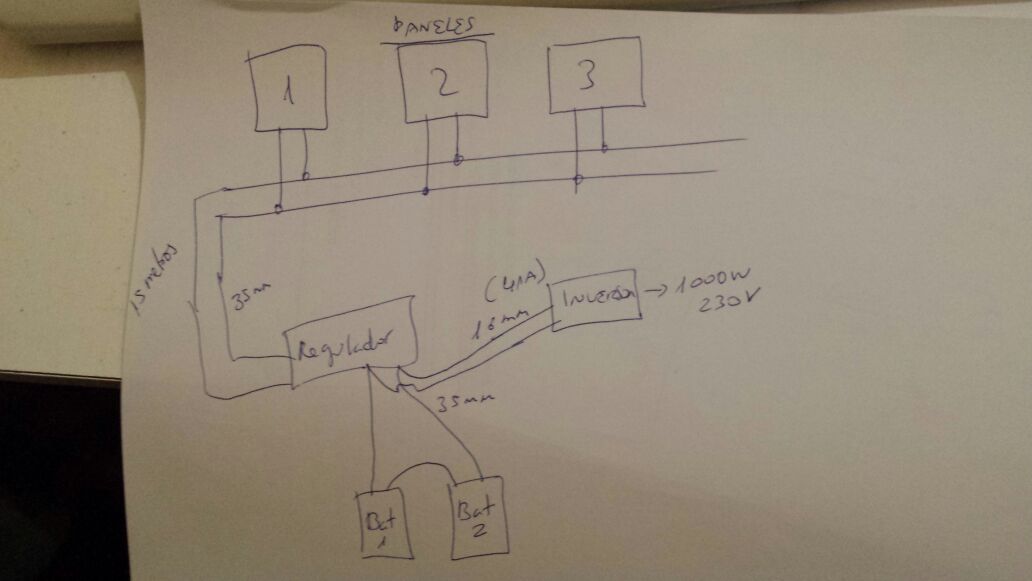

Que yo sepa todos los paneles producen 12 voltios y en las especificaciones que cuelgas no me queda claro esos 36,6 voltios y los 29,5 voltios. No se a que se refiere, pero de todas formas haré la medicion de voltaje cuando esté hecha la instalacion. adjunto boceto cutre...
