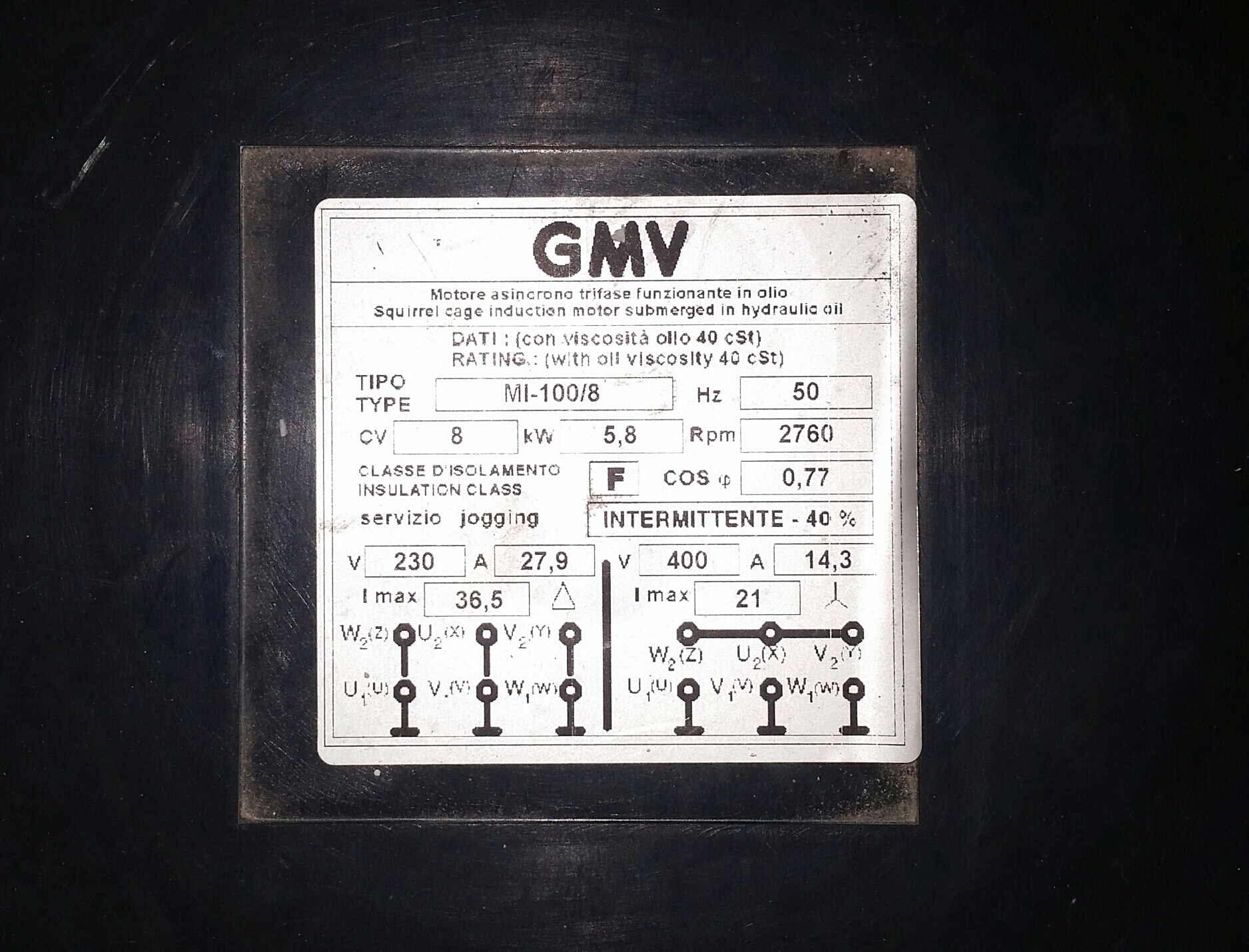

Entonces no me queda otra que contratar mas potencia si quiero usar el horno no? Pues vaya.. si no tuviera el ascensor pasaria a monofasico pero el dia que vaya a ponerlo necesitare trifasico.. que horror!! Muchas gracias por la aclaracion
La cosa aún puede "tener arreglo": todo depende de la potencia del motor del ascensor, y de cuánto tiempo pienses estar
sin él. El ahorro de los 50 € es importante y se podría estudiar la posibilidad de colocar un variador de velocidad para el
ascensor, el cual se alimenta en monofásico y entrega trifásico en la salida. Como digo sería cosa de estudiarlo...
También se le podría "meter mano" al horno para bajarlo de potencia, pero eso ya depende de la cocinera
