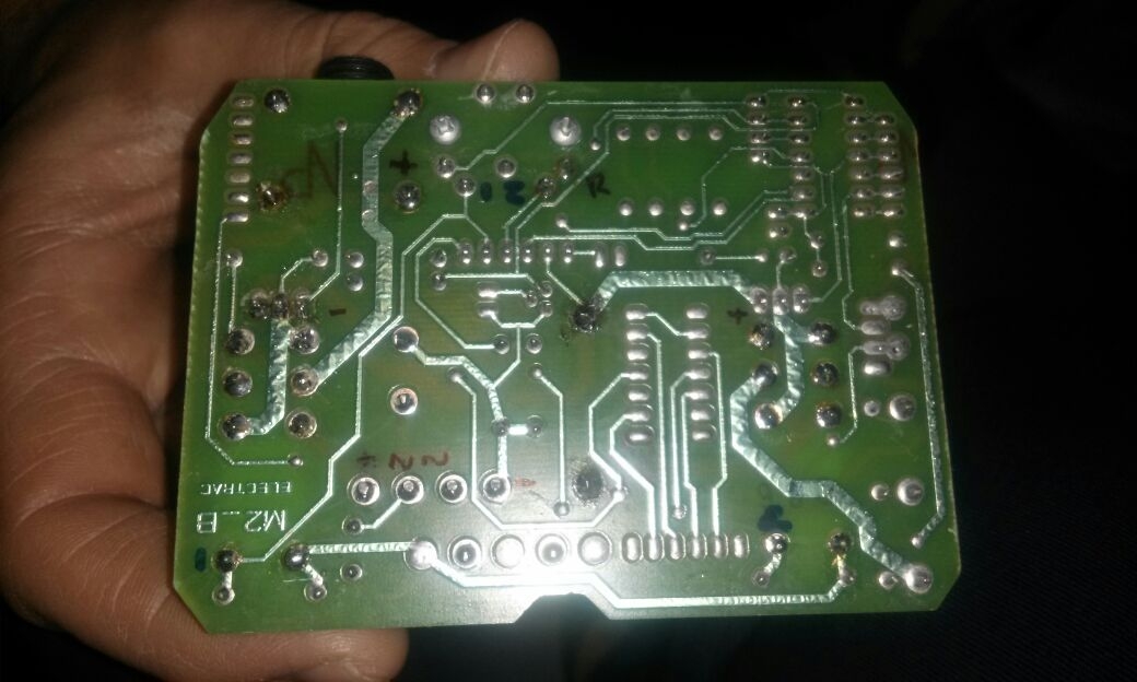

Perdon son 45v, no 48v.
El condensador mide 44.9v
Re: reparar un circuito electronico
18 Feb 2015, 15:52
esa tensión te la da con los motores desconectados? has probado los motores alimentándolos directamente? los transistores son para poner en marcha el motor y el rele para el sentido de marcha, mide continuidad entre entre los pines de los reles, exactamente los contactos del conmutador

Si probé con los motores desconectados....Si los conecto (bueno uno de ellos)no pasará nada, ya que el conector(jack)que es el que lleva la tensión al motor no la saca tension....
si lo probé hace tiempo, los solté del circuito por si acaso y estaba todo bien la bobina de los reles y los contactos, probé a meterle con una fuente al rele y se movía bien

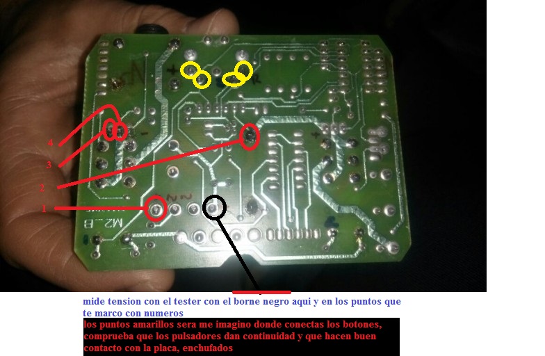

sigue las instrucciones de la imagen y cuando sueldes componentes suelda por las dos caras y con el menor estaño posible, suelen ser muy puñeteras. comprueba la botonera y el cable de esta, que tenga buena continuidad y llegue a la placa

19 Feb 2015, 14:12
Pues los pulsadores hacen buena continuidad
1.-45,3v
2.-0v
3.-0v
4.-0,4v

con el circuito desconectado, mide continuidad entre el punto negro y el dos, que por cierto, la resistencia grande que esta en el lado opuesto esta rota. ahora funcionan los dos motores? o solo uno? o ninguno?

No hay continuidad
Pues la cosa es que cuando desmont'e para hacer pruebas no funcionaba ninguno, cambié la resistencia grande porque estaba quemada...
Ahora tengo separado el motor, por lo voluminoso y en el curro de todas formas solo tengo un motor, al cual no le llega tensión, que sale por el conector de la derecha ja,cm, con lo que dudo que funcione, pero lo podría conectar.
La cosa es su por las conexiones que salen al motor que no tengo si que le llegaba tensión e invertía polaridad, para el sentido de giro, así que no puedo asegurarlo, pero imagino que un motor debería funcionar

Mide continuidad entre el punto negro y el 4, cuando sustituyas las resistencia, prueba la placa pero en vez del motor prueba con bombillas.
