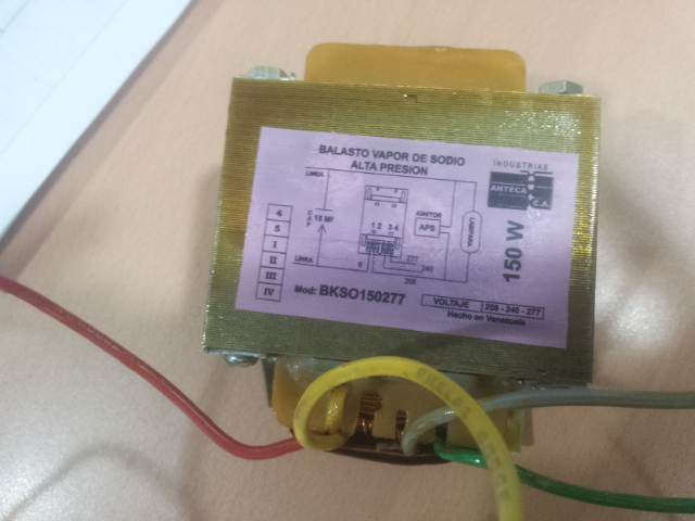

Pero viste que el balastro indica que es para 150W yo creo que sale so porque lo normal (por lo menso lo que mas se ve aqui) es de 220V y como este es de 110V capaz q x eso varia eso no? (pura especulacion lanzando flechas)

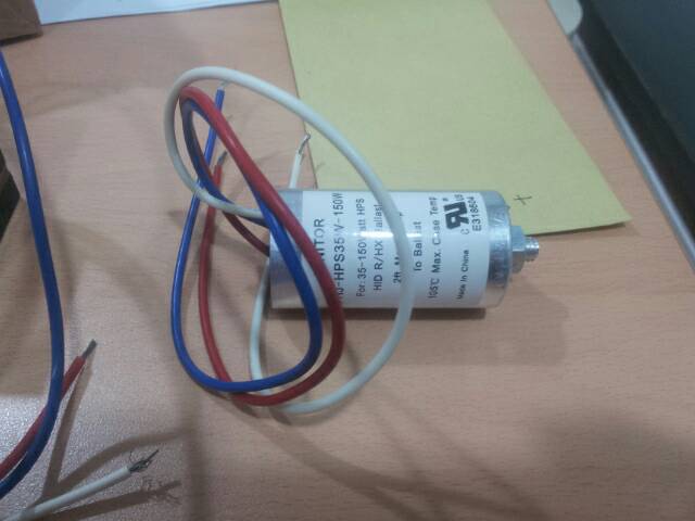

Al darme el dato de los 400 V del condensador caí en cuenta que esa reactancia es de 110 V, y que si las
"normales" dan de salida sobre 100 V, alimentadas a 230 V, igual podría haber alguna limitación a esa
tensión. Luego recordé (esto lo tengo olvidado porque hace años que no toco el tema) que lo del S-55
se podía referir a 55 V de tensión de salida y de ahí que pueda haber lámparas de esa potencia que trabajen
a menor tensión y que se distingan por el tipo de casquillo
Como en Europa los 110 V no se utilizan habrá que indagar por fabricantes americanos (Sylvania, p.e.)
Así que cuando localice un catálogo de ese fabricante me pondré e investigar a ver a qué conclusión
llegamos...
llegamos...

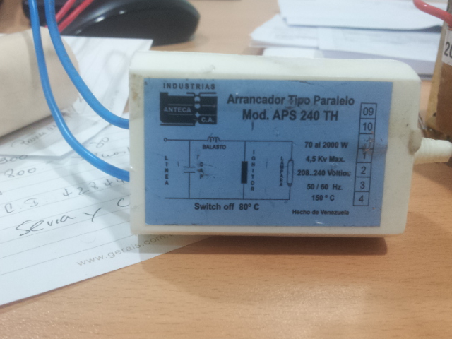

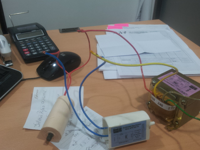

Debido a que tube problemas con la spiezas anteriores las cambie por una normal de 220V ya "arme" sin conectar cables siguiendo los planos que trae el balastro y el arrancador diganme si lo hice bien, en teoria ya no debo tener problema con socate E40, ahora viene la ultiam duda del millon de lochas yo puedo colocar suficiente cable no mas de 1mt para tener el bombillo mas apartado del balastro y las otras piezas? motivo es para un invernadero casero y ya suficiente calro genera el bombillo como para incluid el calro del balastro tambien y los cables que deben salir para el bombillo ambso salen de la coneccion del arrancador cierto no? es lo que entendi de lso planso esos

El motivo de que la reactancia y bombilla deban ir lo mas cerca posible es porque durante el cebado ahí se
generan cosa de 4,5 KV, los cuales pueden afectar a otros elementos de la instalación. De tener que ponerlo
mas alejado tendrías que utilizar cable con un aislamiento acorde con ese voltaje o utilizar "macarrón" adecuado...

Ya veo y mejro para no ponerme a dañar nada dejo todo junto, lo otro de donde demoniso saco el cable que va a la corriente ?? en este caso a el transformador de 110v a 220V e hice la coneccion bien?

A ver si lo entiendo : Además de esa reactancia-que es de 220 V.- ¿ tienes un transformador de 110/220 V.?

Tengo que poner uno, la corriente de mis enchufes es de 110V tengo q poner un transfomador q valla entre la corriente de mi casa y de ahi a la lampara esta que construyo
