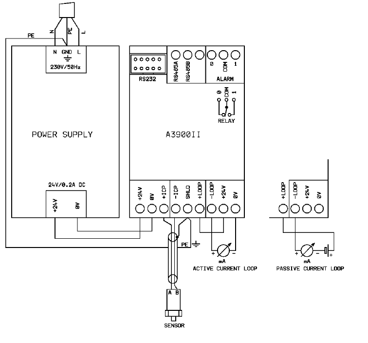

Me han surgido nuevas dudas, ahi las lanzo:
1. Con respecto al tema de usar el cargador de nokia me preguntas si el "servomecanismo" es pasivo o activo.
Entiendo que es pasivo, pero te comento un poco lo que se hace con la señal que quiero generar.
La señal de 4-20 ma que se genera en la BCU (brake control unit) lo que indica es la cantidad de freno hidrodinamico (en el tren tenemos freno hidro y neumatico) que en ese momento determinado se puede entregar y en función de eso, la BCU calcula la cantidad de freno neumatico que tiene que entregar. (sigo sin saber por que no puedo usar el cargador :? )
2. Por otra parte, muchas gracias por el diagrama. Voy a ver si puedo hacer uno, pero tengo alguna duda al respecto.
No me queda claro que componente es el primero que aparece, con tres patillas??
Entiendo que se conecta a la batería del tren, y si es así, que diferencia hay entre hacerlo así y como decía yo?
Muchas gracias.
¡Coño, esto te lo podía haber contestado Fernando, que es electrónico "puro"! :mrgreen:
El 7812 es un regulador de voltaje, que como ves en el esquema lleva un disipador. Esto te contesta, a su vez, tu siguiente
pregunta: como dije el valor de la tensión "no es muy importante" pero lo que no puede hacer es fluctuar, es decir tu no
puedes calibra inyectando una vez 10 mA 20 V y que cuando subas a 20 mA que esa tensión baje a 12 V. Sería lo mismo
que aquel que siempre acertaba en el tiro al plato, hasta que se dieron cuenta que porque jugaba con ventaja...¡tenía Parkinson! :mrgreen:
Con respecto al primer punto tendría que ver los esquemas de cómo es la regulación: yo de FFCC es un tema que no entiendo
aunque viajo bastante en ellos. No te voy a decir tal o cual, pues sería un brindis al sol, por mi parte, y yo no ando por aquí
para epatar sino para asesorar en lo que conozco...

No le busques mucha explicación a este esquema: quédate sólo con la diferencia que hay
entre un lazo activo y uno pasivo, que verás cómo lo comprendes
