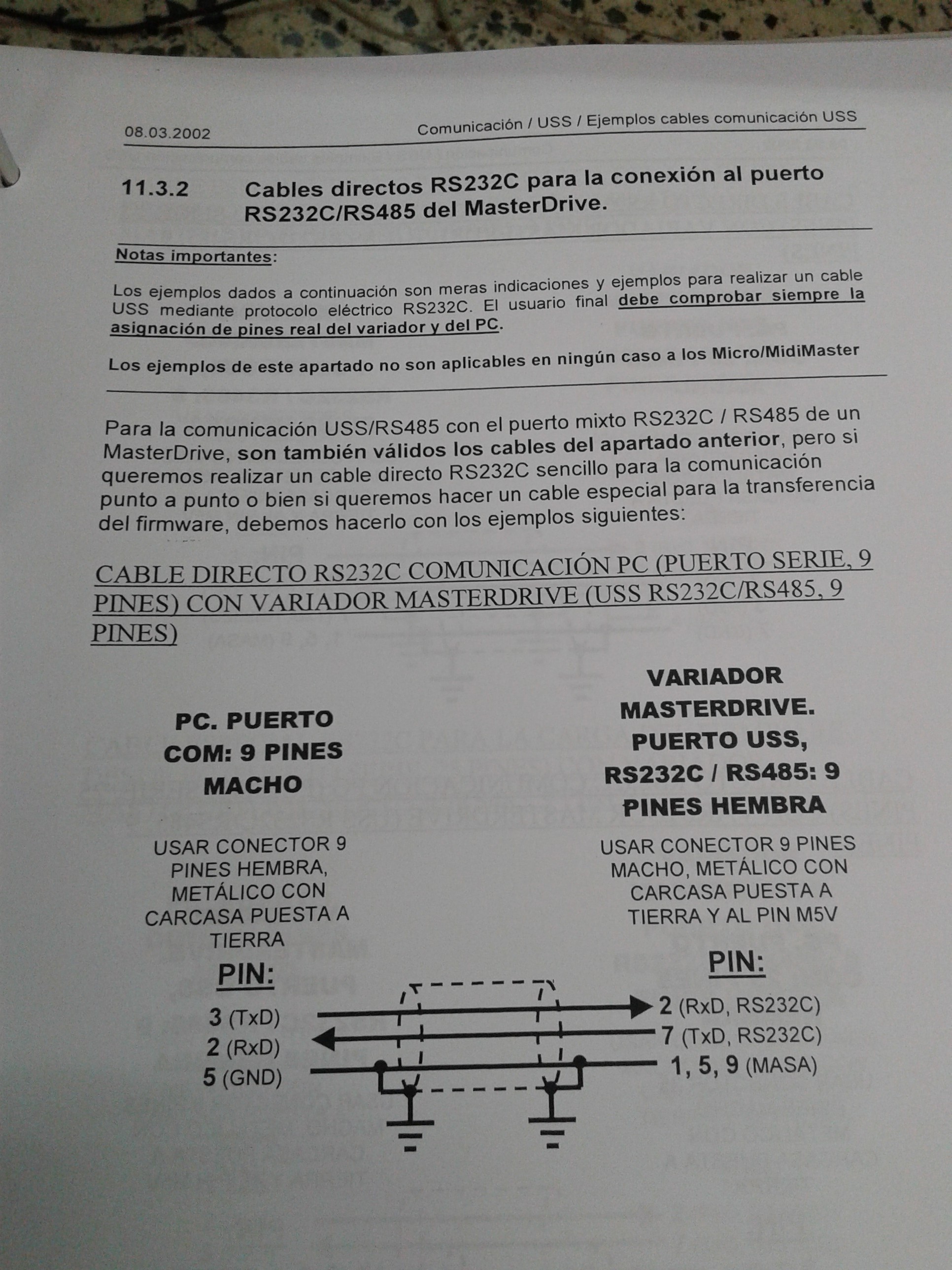

Aqui va un ejemplo de una conexión electrica RS232C(la C es de cruzada)

creo que no has entendido la idea, me estas dando la razon, ahi tienes, puerto rs232 del pc (estandar) y un puerto mixto rs232/rs485 con protocolo uss de siemens(entre parentesis, te indica cruzado con el puerto rs232, usea, la rx del rs232 va a la tx de ese puerto y viceversa) el puerto del equipo no es rs232 estandar, dicho malamente, es una conexion entre un puerto rs232 (pc) a uss usando adaptador rs232/rs485 internamente, transmision serie de largas distancias en topologia de bus.
el hecho de que del puerto rs232 no muestre todos los pines implica que no los usa pero tampoco los conecta para otro fines

muyperezoso escribió:
creo que no has entendido la idea, me estas dando la razon, ahi tienes, puerto rs232 del pc (estandar) y un puerto mixto rs232/rs485 con protocolo uss de siemens(entre parentesis, te indica cruzado con el puerto rs232, usea, la rx del rs232 va a la tx de ese puerto y viceversa) el puerto del equipo no es rs232 estandar,.
Bien hasta este punto no has dicho nada nuevo ,simplemente escribir lo que representan las fotografías.
dicho malamente, es una conexión entre un puerto rs232 (pc) a uss usando adaptador rs232/rs485 internamente, transmisión serie de largas distancias en topologia de bus.
Aquí es cuando ,como dices muy malamente ,mezclas un Protocolo de comunicación USS con una conexión eléctrica,como el que dice de MODBUS a RS485...................
Lo del adaptor es lógico que este en ambos extremos de la maquina/PC sino dificil seria la conexión....
el hecho de que del puerto RS232 no muestre todos los pines implica que no los usa pero tampoco los conecta para otro fines
Muy bien, no voy a fotografiar todo el manual ,lo que esta claro es que esta es una conexión RS232 en la que el pinout no es "STANDAR",y te recuerdo que según dices eso no puede ser porque sino no seria RS232 seria otra cosa ,pues como ves si puede ser y esta conexión es RS232 la mires por donde la mires en ambos extremos así que te recomendaría como pone en el manual de mas arriba" comprobar la asignación de pines entre el variador y del PC"
bueno, veamos, el protocolo USS (estandar de comunicaion por software?) de siemens que usa el estandar rs485(intarface de conexion?), que no lo digo yo:

apendice B,punto 2.3 de https://cache.industry.siemens.com/dl/f ... pec_76.pdf
en el equipo no usa estandar rs232, sino mixto rs232/rs485 ( rs232 de una punta del cable y rs485 en la otra?), que es algo diferente. lo mismo que cuando nos queremos comunicar con un micro, que usa serial ttl y le añadimos un adaptador rs232 (chip max232 o similar).
tengo impresion de que no nos vamos a poner de acuerdo. mañana te saco la foto de otra conexion no estandar en rj45
dado que la conexion serie rs232 es siempre cruzada, no me recordaba lo de la C y lo investigue, C es la revision de la norma lo mismo que hubo A y B.
