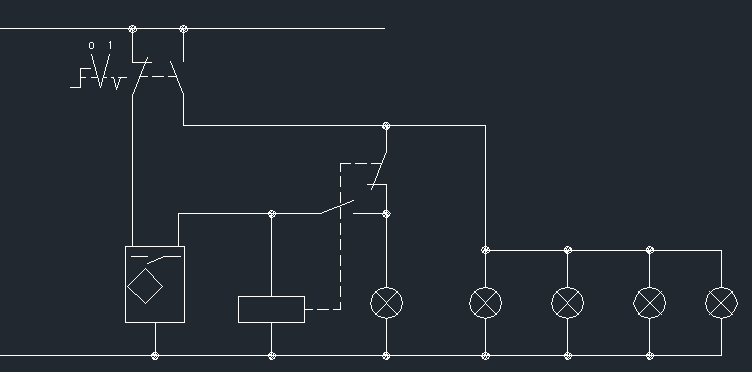

Asi es Zamora, con el interruptor activado los focos siempre estan encendidos.
Re: Encender lampara con detector de movimiento
25 Feb 2016, 11:08
Hola:
Mas o menos sería así, pero no sirve cualquier clase de relé :(

As dado en el clavo HEFNER. El esquema que hize yo también funcionaria pero me e complicado un poco, demasiados reles. Lo as echo con autocad electrical no? Saludos
Enviado desde mi SM-G925F mediante Tapatalk
25 Feb 2016, 15:46
Hola:
Pues lo cierto es que lo he hecho "a vuela pluma" sin pararme a pensar la existencia de "aleatórios tecnológicos"
que impidan el funcionamiento del circuito. Tiempo hay para examinarlos
En cuanto al dibujo decirte que está hecho con el Autocad, pero no con el "electrical" sino con el "mechanical". Ambos
programas los poseo legalmente, pero este último lo utilizo para fresar en 3 ejes, con una máquina CNC
..Es que lo mío con la electricidad es (era) un "hobby": yo me dedico (aba) al mantenimiento industrial :mrgreen:

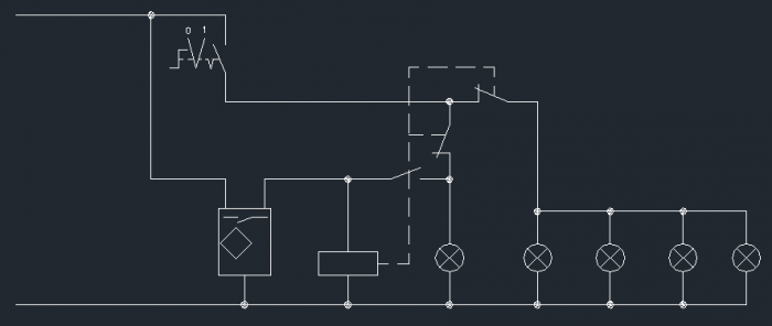

Lo que veo en vuestros esquemas es que con el detector activado las demas se apagan.
26 Feb 2016, 10:06
Obvio: ¿Qué razón tendría "re-encender" una lámpara que ya está encendida? :roll:
26 Feb 2016, 16:51
Pero si alguien le da al interruptor es por que interesa tener esos focos en marcha, imagina que es la tarde-noche y se estan cargando materiales o una familia esta haciendo una barbacoa, entonces que sentido tiene que el detector desactive esos focos cuando interesaba tenerlos encendidos? El detector entra en juego cuando todo esta oscuro y alguien llega.
De todas maneras, el autor del hilo deberia indicarnos mejor su intencion.
26 Feb 2016, 17:45
Yo tengo soluciones para todo :mrgreen: pero me ciño a interpretar lo que dice el enunciado...

Y si hubiera pedido esto, también lo dibujábamos:
> Con el interruptor ON se encienden las 5 lámparas
> Con el interruptor OFF se enciende la lámpara 1 (con detector de presencia) y no el resto
