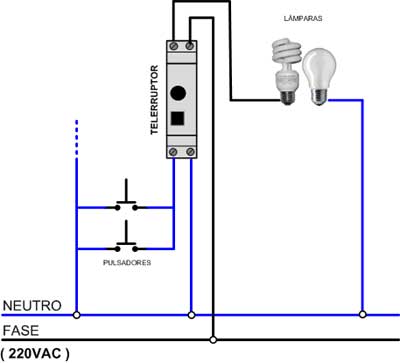

Como funciona el Telerruptor? Me permitiría usar los "3 interruptores dobles en cruzamiento" si lo añado?
Como te ha dicho Rumberes no necesitas ni interruptores ni cruzamientos, sólo pulsadores. El telerruptor funciona
por impulsos de tensión: das un impulso y la lámpara que estaba apagada se enciende, y si estaba encendida se
apaga, independientemente del pulsador que acciones

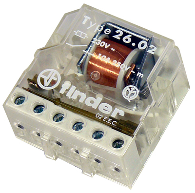

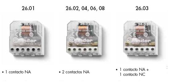

Los hay de varios tipos y un modelo específico para colocar dentro de las cajas de conexiones. En tu caso tendrás
que verificar si cogen los dos que necesitas dentro de la misma caja. Para el caso de los LED lo mejor es que sea
bipolar ya que de esta forma corta los dos cables que van al portalámparas y con ello se eliminan los retornos que
pueden dejar un halo de luz en los led

Como valerte te valdrian pero dado que la fase que usaras sera comun, compra mejor el de una entrada dos salidas y asi te ahorras hacer los puentes.
He buscado y he encontrado esto http://www.elinstaladorelectricista.es/ ... inder.html

2x Telerruptor bipolar Finder 26.02.8.230
3x Grupo de 2 pulsadores 10A 250V (1 entrada+2 salidas)

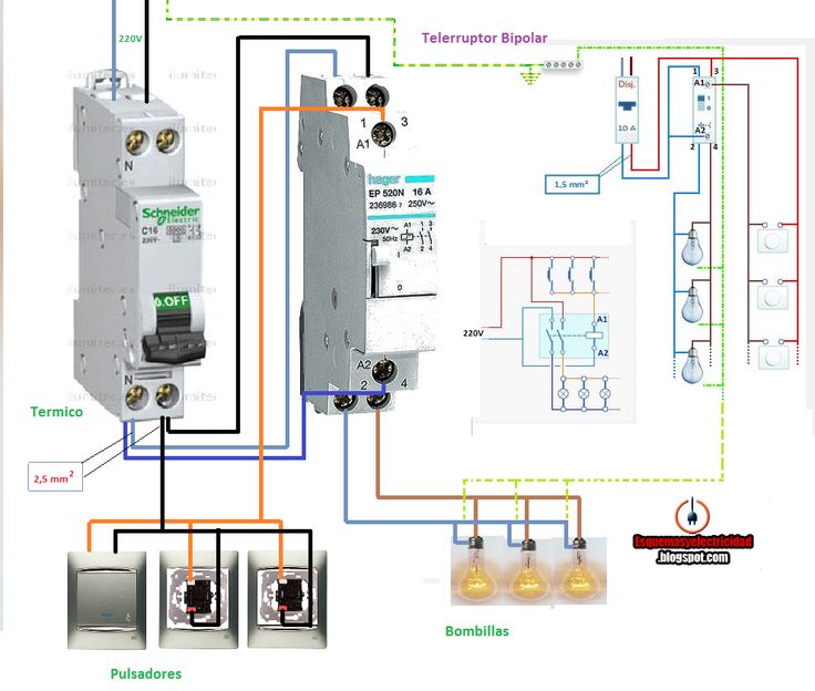

Ese que has puesto no esta hecho bien, para que te hagas a la idea adjunto una imagen que he encontrado por internet

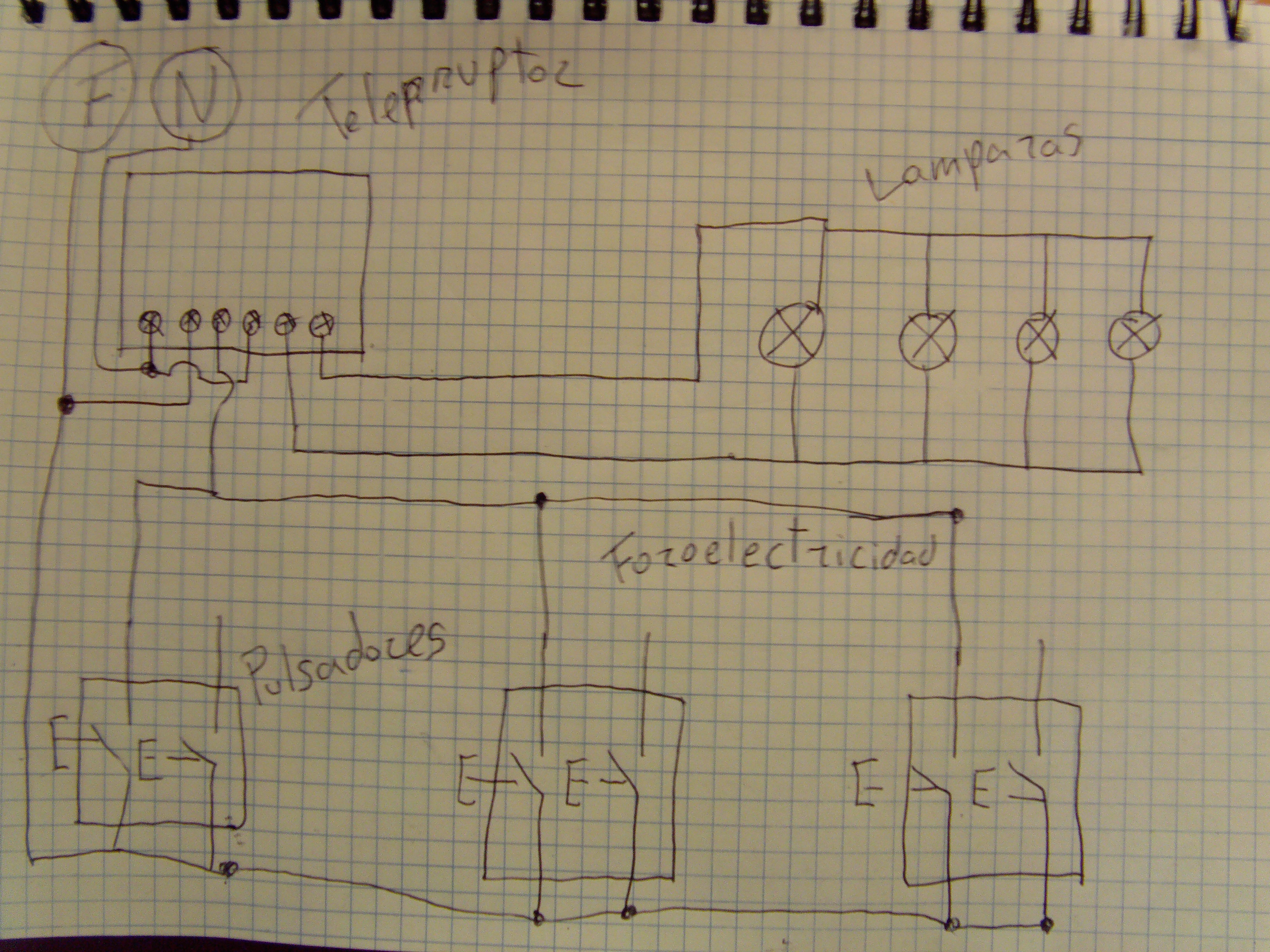

Tali
Mensajes: 909
Re: 3 Interruptores dobles con cruzamiento
27 Feb 2016, 21:03
A1 y A2 son los contactos auxiliares. Es decir a uno de ellos les debe de llegar los 3 cables que salen de los 3 pulsadores que va a accionar ese telerruptor.
El otro ha de ir conectado directamente al neutro.
Y ya los 4 restantes, unos son fase y neutro de entrada y los otros de salida que en este caso irian a la fila de lamparas conectados en paralelo.
Como no tengo ningun programa para hacerte un esquema, te lo he hecho en un papel.
