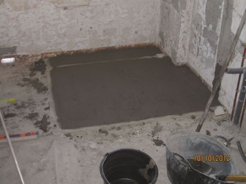

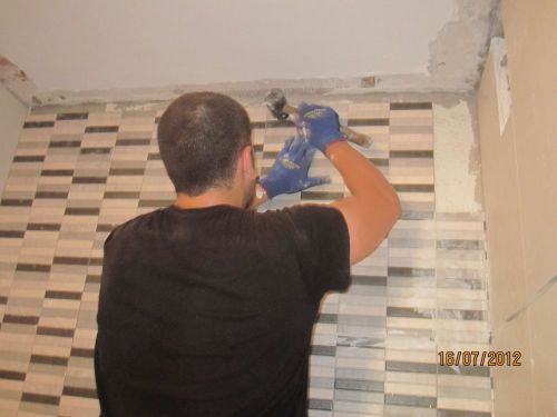

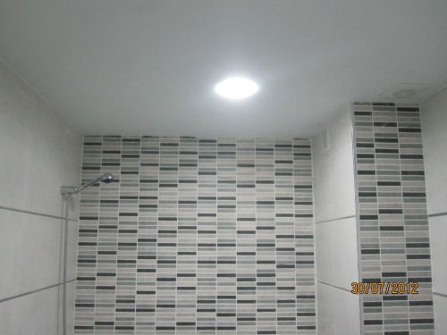

Cuarto de baño.

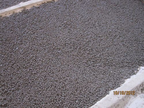

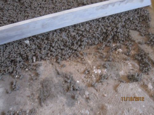

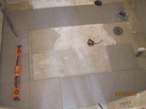

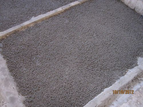

Cocina.

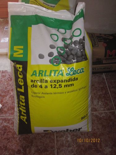

más abajo está más grandes, me he liao...
Arlita para hacer el recrecido+una capa de mortero seco 7,5 de 3 cm para el acabado.

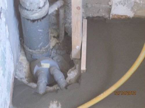

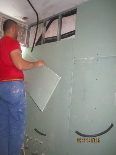

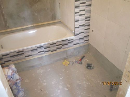

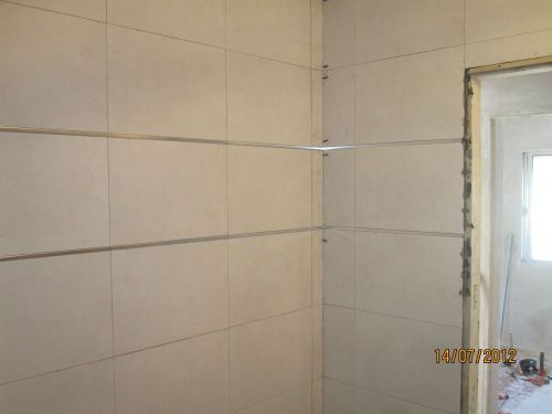

Doble fondo para instalaciones de fontanería y electicidad. Además de quitar el escalon de un pilar que hay en un extremo. ese muro es de carga y no es plan de hacerle regolas para todo el tinglao de las instalaciones. Opté por doble fondo y maté 2 pájaros de un tiro. Instalaciones+suprimir esquina del pilar.

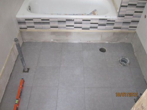

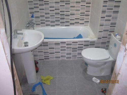

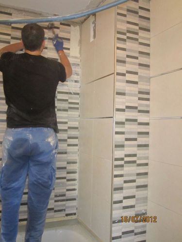

Alicatado Modelo waves 31,6x60
