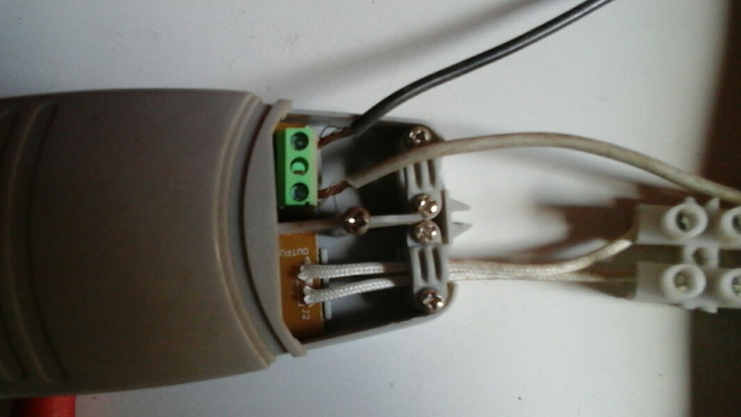

Hola, he encontrado en una casa este transformador de alumbrado con bastante cobre a la vista en la entrada de 230V.

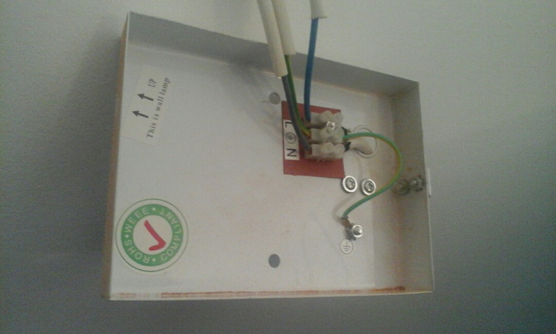

1- Esta foto es de una lampara con fase y neutro invertidos.

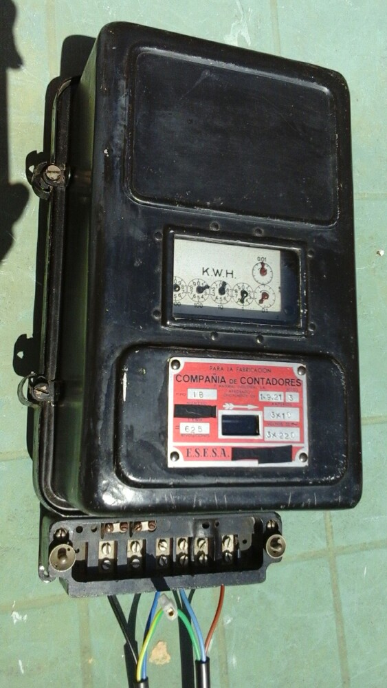

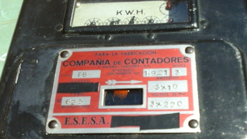

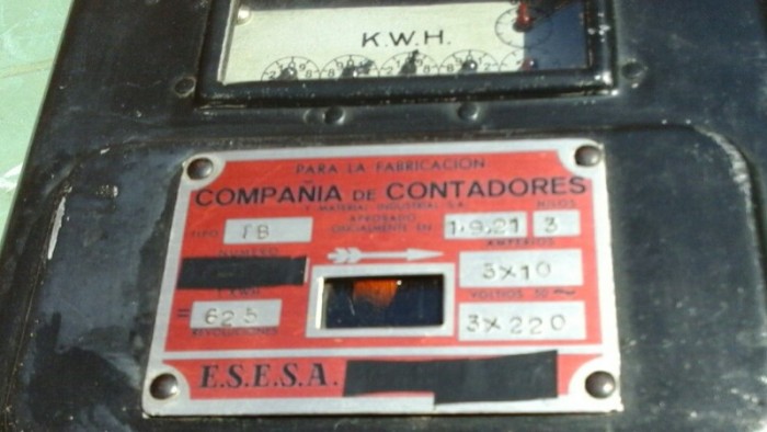

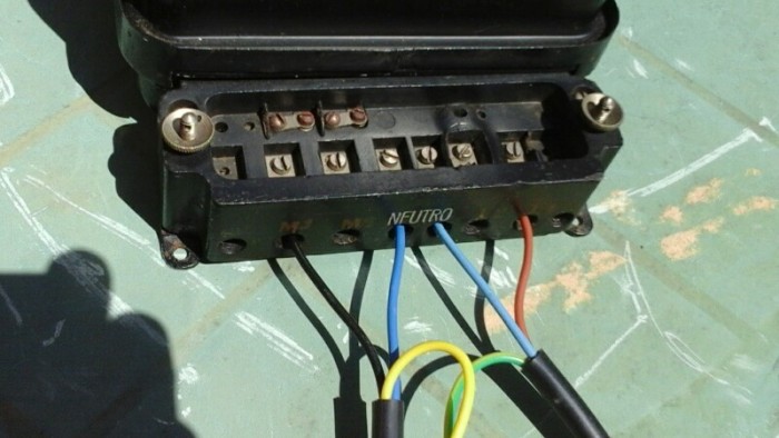

Re: Hay que ver.
13 Jul 2016, 21:13

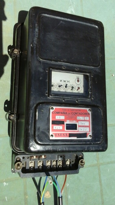

Contador dos fases y neutro de 10A y 220/380V.
Modelo TB de Compañía de contadores.

La inversion de Fase y Neutro es muy común en casquillos de luminarias... pero en luminarias donde ya van indicados como F, N de fabrica, que haya gente que lo ponga al reves tiene delito...
Re: Hay que ver.
14 Jul 2016, 11:16
Pues no creas que es tanto delito, verás porqué: en una instalación nueva ese supuesto sería una falta (mas) de
profesionalidad de las tantas que existen en esta profesión; pero ese supuesto es moneda corriente en todas
aquellas instalaciones, que habiendo estado cableadas a 2 fases, se les cambió a fase y neutro, con lo cual
es mas que probable que el interruptor unas veces corte fase, y otras neutro, en cada uno de los puntos de
luz de la vivienda...
