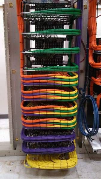

Vale, pues ahora imaginate, un cable falla, hay que cambiarlo entero, cambia el cable entero sin desconectar los demás. Así nos luce el pelo, cintillos libre de halogeno. Perate que se lo pido al ferretero. Madre del amor hermoso, así mi antigua empresa se fue a la quiebra, en mis tiempos se cosia cable con cable, bus de cables verticales por líneas, no por mazos, solo falta la las goma del pelo y las rastas.
Lo mismo da que te pongas de patas arriba que cabeza abajo: la razón, y el buen criterio, no te asiste en este caso. Ese
cableado está realizado "de puta madre" (si se me permite la expresión). Si un día se avería un cable se corta en los extremos
y se coloca otro, tal cual. Ya depende del interfecto dejarlo más o menos presentable, en consonancia con el resto. Quien da el
paso de conexión es la tarjeta: la distancia entre los pines es inamovible
Con respecto a los "cintillos" (BRIDAS, según catálogo) donde las venden es en las tiendas de suministro eléctrico: las que hay
en las ferreterías son de jardinería. Me sorprende que no sepas ese dato. Si las quieres libres de halógeno te las suministran del
mismo modo que eliges el cable, el tubo o las cajas de derivación
Si alguno de los que participan en este foro (o visitan) fueran tan habilidosos, como para hacer un cableado de ese tipo, seguro
que trabajo no les iba a faltar como cableadores: no se trata del resultado eléctrico, sino de la habilidad y buen criterio de visión
a la hora de realizar el trabajo

es lo primero que pensé, ¿y si hay que retirar uno por lo que sea?, un ratón que lo mordió o qué sé yo. Lo siguiente que pensé fue si los paneles están preparados para semejante peso, puede estar "tirando" de cada panel media tonelada. La foto es impresionante sin duda.
Si tienes ocasión, y te encuentras una instalación de ese tipo, échale un vistazo a cómo está cableado
un sinóptico de "alta integración": ahí veras cómo se sujetan los cables para evitar el peso...

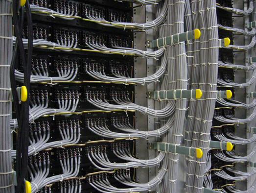

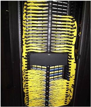

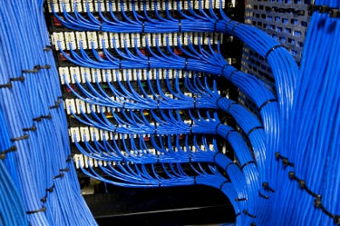

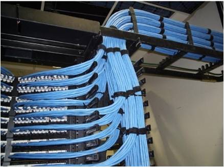

mira si es lo mismo que esto, aunque sea con bridas, pero cada línea de datos es un único mazo que entra en el bastidor, de tal manera que las líneas se diferencian y cualquier conector se puede retirar sin tener que tocar los demás. aunque es diferente tipo conexión, el cableado estructurado hay que ponerlo bien, los demás son chapuzas y ojo, que no lleva mas tiempo dejarlo asi. el ultimo es cosido, no muy logrado pero se aprecia que en calidad de trabajo es mucho mejor, es curioso, que sabiéndolo poner, lleva menos tiempo que con bridas

Ni comparación: no hay color... :mrgreen:

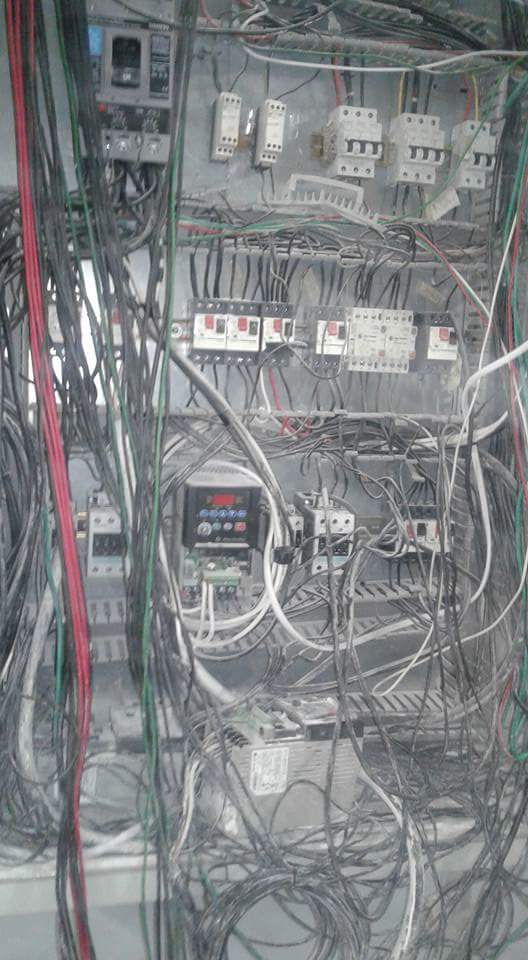

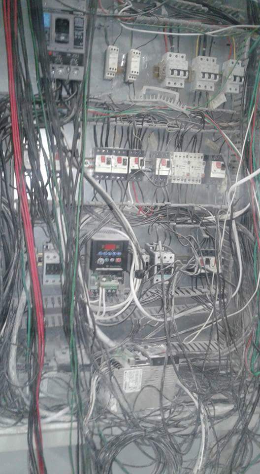

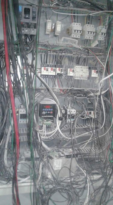

Un verdadero caos!

Un verdadero caos!
Sí, un verdadero caso de desidia, por parte de los electricistas (recordemos que en los cuadros eléctricos
no puede meter mano el personal de producción-incluso para rearmar un automático-) y mas aún por parte
del jefe de mantenimiento de esa empresa, por no haber tomado las medidas coercitivas correspondientes.

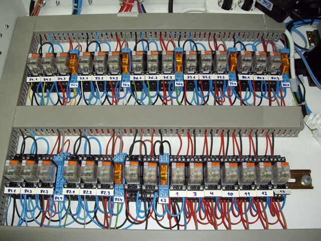

Caso similar es el de esta otra foto: cuadro "recién salido de fábrica" y parece que lo ha hecho un ferrallista
¿Para qué coño quiere los canalis si luego cablea fuera de ellos, como si fueran tendales? :oops:
Y si eso tiene delito mas lo tiene el colocar un trozo tapa del canali de escasos 4 cm :(

Dudo que en el de la foto que puse hayan tenido en consideración lo que dices, ahí seguro que mete la mano toda la planta :)
El que has puesto tu, aun con sus fallos al lado del otro se ve mejor acabado, pero tienes razón con lo de los puentes.

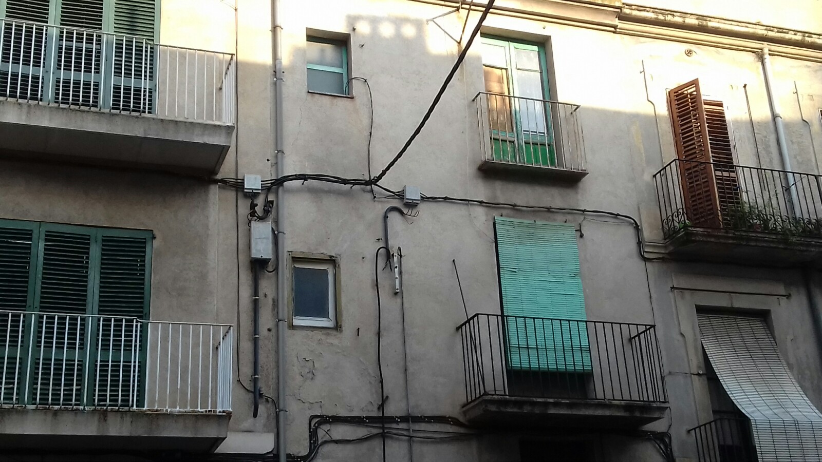

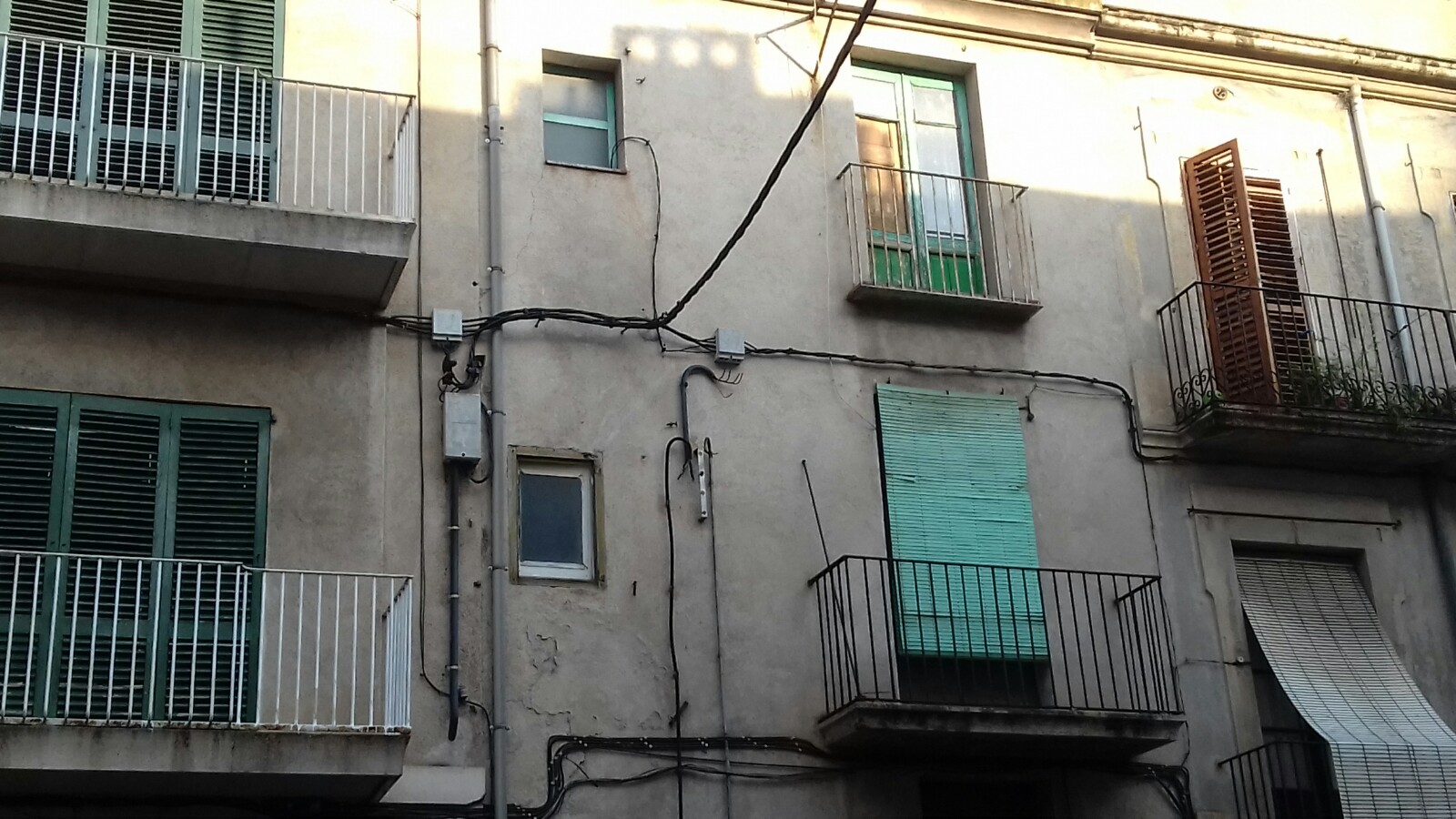

Ejem ejemmm...

jajaja, vaya jetaa

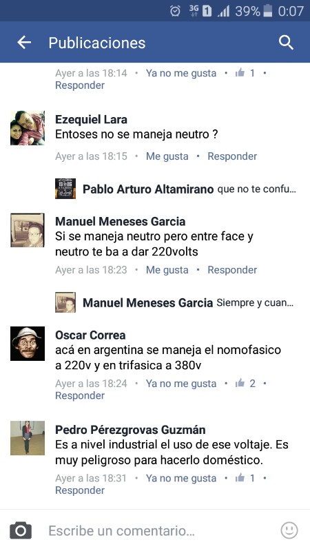

Gente del mundo hablado de la trifásica 220/380V
