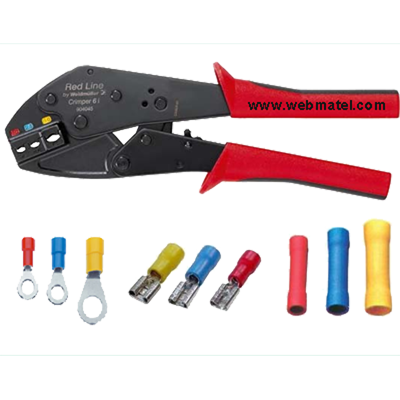

Una pregunta, ¿cuanto cuesta un prensaterminales decente?
Re: Triplan o no triplan, he aqui la cuestion
03 Mar 2017, 21:05
Hola:
Si es para terminales preaislados entre 20...300€. La diferencia está en la marca y ergonomía, ya que esa herramienta es
muy proclive a generar una patología denominada "epicondilitis"...

En cuanto a los manguitos preaislados (y la herramienta de crimpado) los puedes ver en esta foto. Los colores indican la sección
rojo>1,5; azul>2,5; amarillo>6 mm2. Existe una herramienta de crimpado mucho mas sencilla
En último extremo, si los quisieras soldar, el procedimiento sería : pelar un trozo de cable como de 4 cm. A los 2 cm abrir los cables
como si fueran los pétalos de una margarita. Hacer lo mismo con el otro cable: entrelazarlos y girar la mitad de las venas en un sentido
y las otras en el opuesto (apretar fuertemente con alicates). Calentar con el soldador hasta que el estaño se funda en los cables y no
en la punta del soldador. Utilizar estaño sin fundente de resina. Previamente a esto se habrá pasado 2 trozos de funda aislante termocontraible
(de diferente diámetro) Aislar con esa funda. La cinta aislante no se utiliza para nada (la funda también la venden en el Lidl)
