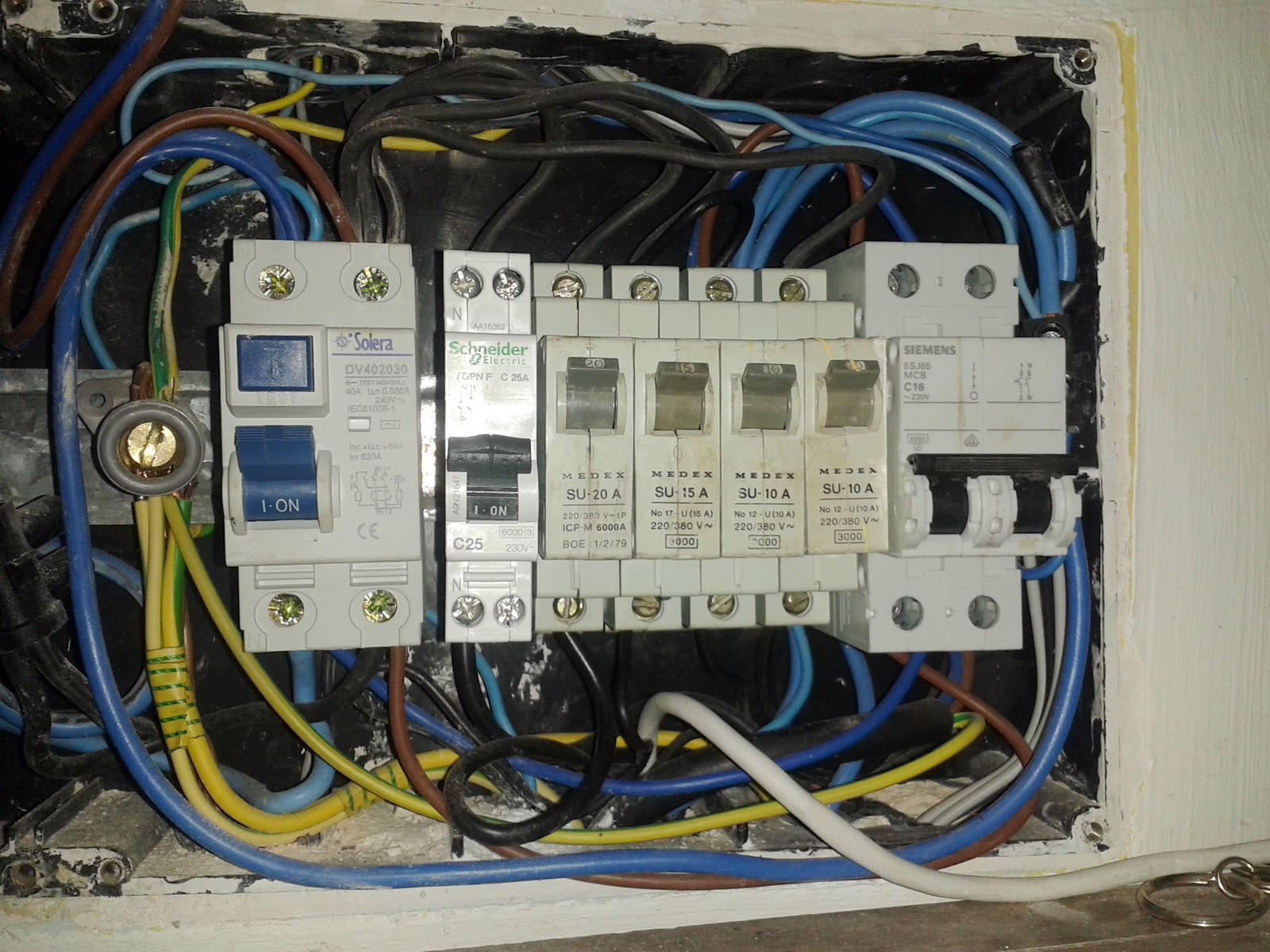

Por cierto el diferencial de la marca Solera DV 40030 me ha hecho una cosa rara y es que no quería saltar, se ha puesto a "temblar" sin cortar la corriente, así que lo voy a cambiar, por suerte lo ha hecho delante del dueño de la casa y esta de acuerdo.

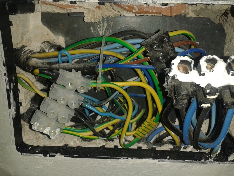

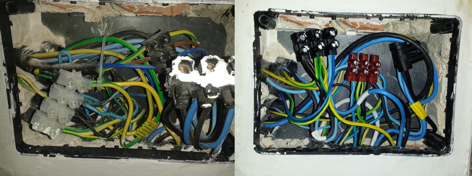

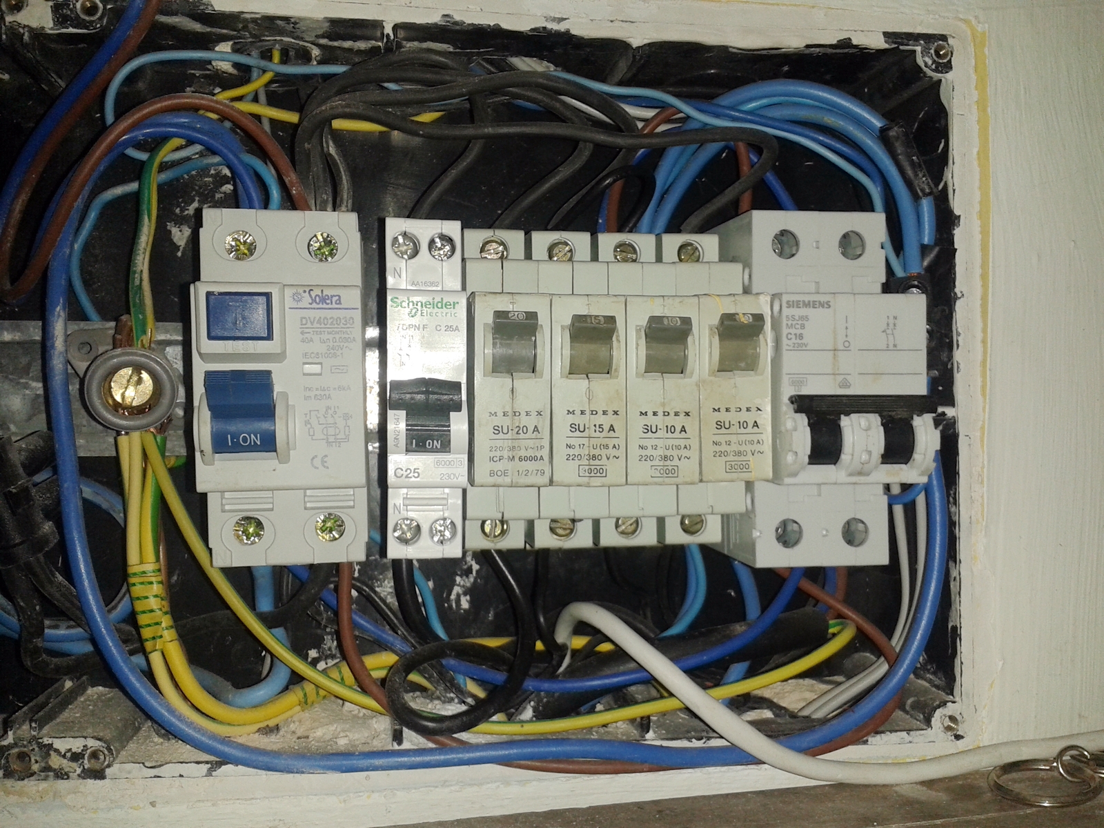

Todo, pero me equivoque, no era uno de 16, porque revisando las fotos ves que hay 25, 20, 15, 10 , 10 y 16, y van de la siguiente manera:
25 y 20 con 4mm, 15 con 2,5mm , 10 con 1,5mm, 10 NADA, 16 con la manguera de 2,5mm.

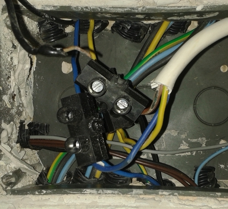

Así que si el que llega a dar corriente a la cocina antes con vítro, horno eléctrico, lavaplatos, microondas, cafetera, olla a presión eléctrica, el patio con la lavadora y la secadora, baño, pues era el de 15, que tenia hilo de 2,5mm, que en la foto 2 se ven quemados los neutros, porque también iba algún enchufe y alguna luz, que fue la que me ha traído a esta reparación.

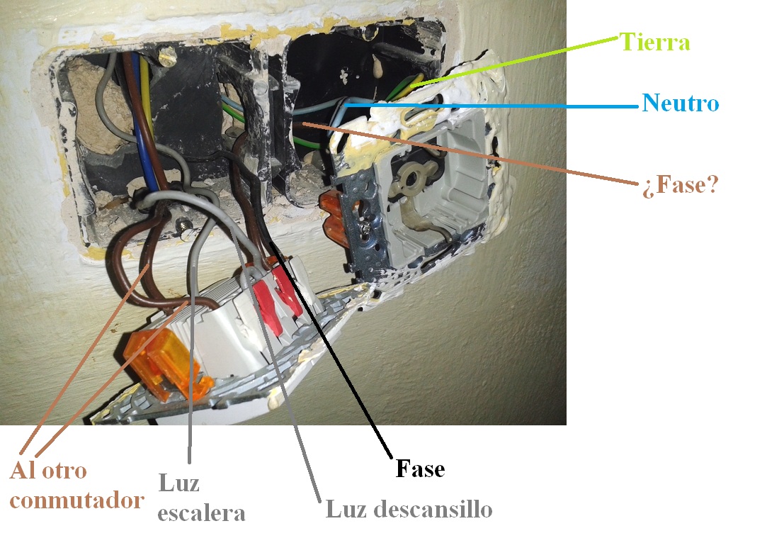

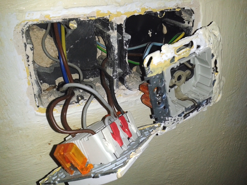

Las fotos están por orden y aunque no te lo creas, la manguera blanca de la foto 3 es la que alimentaba la cocina, micro, vitro + horno, cafetera, olla eléctrica, nevera, lavaplatos y algo mas seguro, desde una hilo de 2,5mm y después sigue hacia la foto 4 donde estaban el resto, baño, secadora y lavadora.
Lo bonito es que ya había visto el gris metido con los tierra, pero no el otro gris con los neutros, "¿Quienes somos?  ¿De donde venimos? ¿A donde vamos? ¿Estamos solos en la galaxia o acompañados?".

Pd: igual me parece raro que ese térmico de 15 no saltara a cada rato, ya que aunque es una burrada colgar todo de un térmico, el cable de 2,5 mm estaría protegido por el térmico de 15, no así si hubiese sido un cable de 1,5 por ejemplo. Cambiaras los térmicos? Si no le saltaba nunca yo los cambiaría, y ya aprovecharía a poner bipolares.

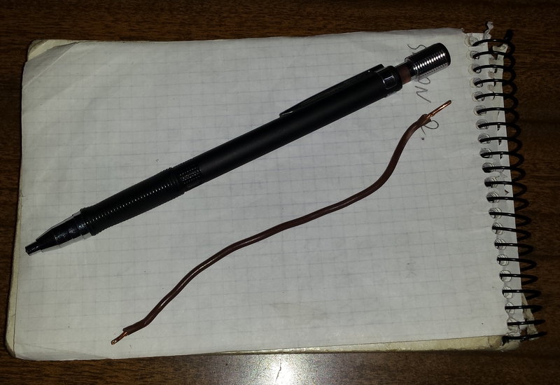

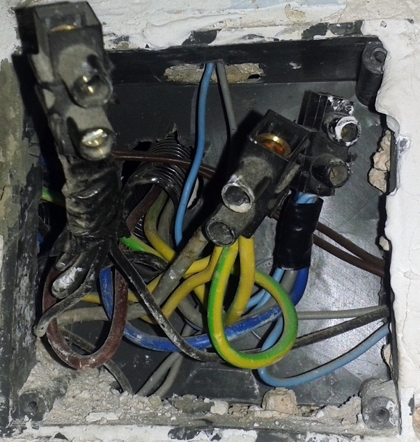

Y no os lo vais a creer, pero aquí esta el culpable que lo comenzó todo.
Un cable de 12cm en el lugar equivocado, montado por una persona que no sabe, asesorada por otro que parece que tampoco sabia nada.
Mañana me quedo solo en la casa, sin olla a presión eléctrica haciendo la comida, sin lavaplatos en marcha, podre cortar la corriente sin problema e identificar y pre-prepararlo para meter nuevos cables y separar los circuitos, hoy he encontrado enchufes y luces en 1,5mm, todo eso sin contar la 1ª planta.

Ese puente donde estaba? Que quisieron hacer?

Hola Elektro.

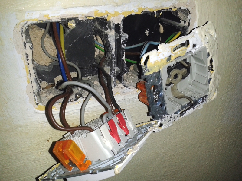

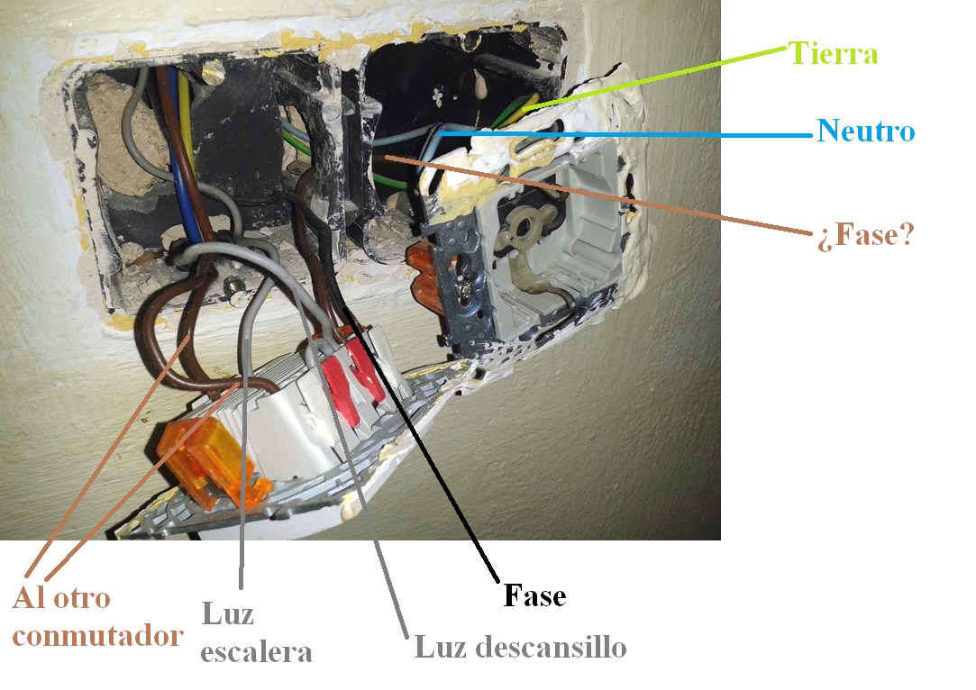

Aquí he separado los colores para que se vea mejor.
Desde que he quitado el cable, la luz de la escalera funciona desde arriba y abajo, antes solo iba según, unas veces tenían que bajar a apagar o subir para lo mismo, lo cachondo es que ahora la luz del descansillo se enciende y se apaga según la posición del conmutador de la escalera, ya no parpadean las del salón y no hay cosas raras.
Hoy he estado solo y he podido diferenciar todos los circuitos de la planta baja, incluido baño y patio, aunque hay que cortar la escayola porque lo dejaron todo bien cerrado, para que nadie lo pudiera tocar de ninguna de las maneras.
Vamos a tener que crear un comité entre albañiles y electricistas, porque la verdad que pudiéndolo hacer fácil y en linea recta, lo hacen lo mas complicado posible.

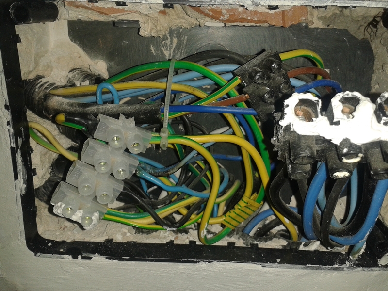

En fin, aquí un adelanto de como esta quedando el resto.
