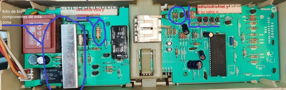

Mensajes: 508
Ubicación: Las Palmas
Re: Lavadora Fagor no centrifuga.
10 May 2020, 20:34
vamos a probar con una cosa primero, antes de seguir haciendo pruebas. Sin acceso a la placa esto va a ser un poco tedioso.
Monta todos los componentes en la placa, respasa todas las soldadoras aportando estaño nuevo sin pegotes, en las pistas donde ves que estan estañadas, estaña toda la pista completa, con una brocha y alcohol frota toda la cara de pistas que has estañado hasta que quede brillante. y pruebas la lavadora. Si sigue igual comprueba estos componentes.
Buris01
Mensajes: 21
Registrado: 19 Abr 2020, 23:53
Ubicación: Álava
10 May 2020, 22:42
He seguido un par de ciclos de lavado. He soldado un cable a los terminales de la bobina del relé JW2asfn 12DC. que oigo actuar en la placa. Resulta que el motor funciona cuando la bobina no está excitada 0V. El resto del tiempo la bobina está excitada a unos 10,5- 12V. pero el motor no actua. No parece normal.
Intentare seguir por el otro relé en la zona de entrada del neutro. No lo oigo actuar durante el proceso.
En fin, Soy mecánico y no controlo mucho de electrónica.
