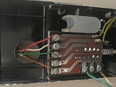

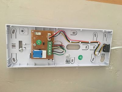

Hola de nuevo. Vuelvo a intentarlo porque llevo todo este tiempo con el aparato que no funciona. Espero que se carguen las fotos ahora.

Re: Instalación portero automático
16 Jun 2021, 22:33
elena72
hola elena, voy a intentar que salgas del problema que tenés, pero tenés que decirme y en lo posible sacar fotos de como están conectados el pulsador de llamada ( tenés que destapar el pulsador en la calle y decirme que colores de cables conectan el pulsador, tienen que ser 2, quizás uno de ellos se conecta a la chapa del frente y el otro al punto central del mismo ), y lo mismo para la fuente de alimentación ( OJO, MUCHO OJO PORQUE HAY 230V QUE LA ALIMENTAN ) ( la fuente es una caja generalmente marrón beige pero puede ser de otro color, generalmente cuadrada ( lo que no quita que sea rectangular ) y puede estar a la vista ( como si fuera un timbre ) o estar embutida en la pared; y puede estar instalada cerca del techo ( también como si fuera un timbre ). Asique son 2 fotos mínimas, una del conexionado del pulsador y otra del conexionado de la fuente. Espero poder ayudarte. Saludos
16 Jun 2021, 22:45
olvidé mencionar que en la foto del frente también es necesario que se vean los cables y conexciones del parlante y el micrófono.
27 Jun 2021, 23:45
No te puede funcionar
El telefonillo antiguo es un Tegui de zumbador y el que conprastes de Fermax es de llamada electronica, sus masas son distintas y este telefonillo no es compatible.
tienes que comprar un Fermax universal.
donde tienes la posibilidad de ponerlo en zumbador y cambiar las masas.
PcFex
Mensajes: 389
28 Jun 2021, 17:22
Y mirando mas detenidamente, aparte de comprar el Fermax universal, el 5 en Tegui y 6 en Fermax, que es el altavoz, en el Tegui es naranja y en el Fermax es como blanco, para el nuevo que pongas, como te dije ese modelo no es compatible con la instalacion de telefonillo que tienes..
27 Jul 2021, 01:18
Buenas noches! Muchas gracias por tu ayuda Felisin. Acabo de pedir el fermax 3431 que he leído que tiene modo Zumbador. Espero no tener problemas con ese. Ya me diras si ese modelo tiene algo en concreto que deba saber para instalar. Mañana me llega. Gracias
