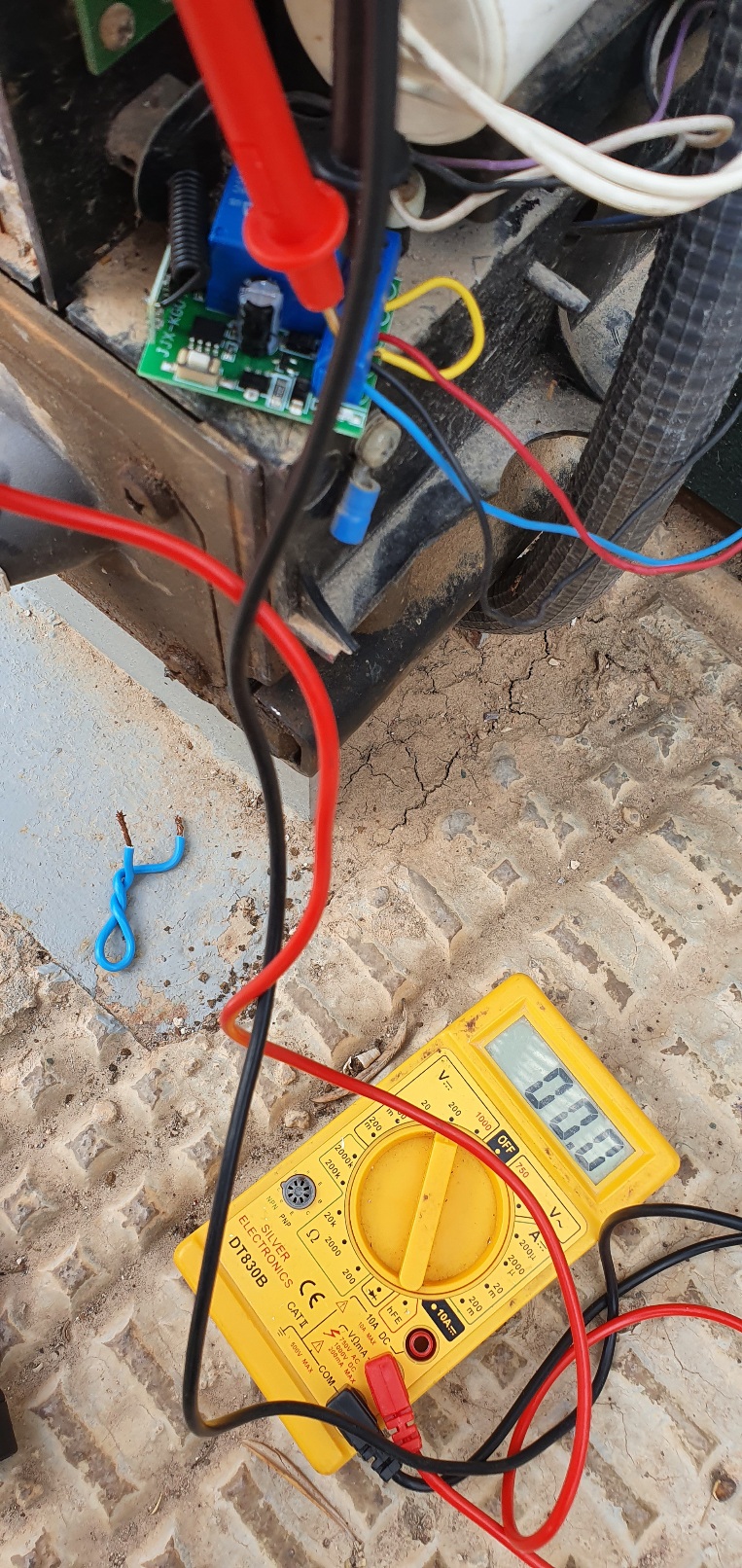

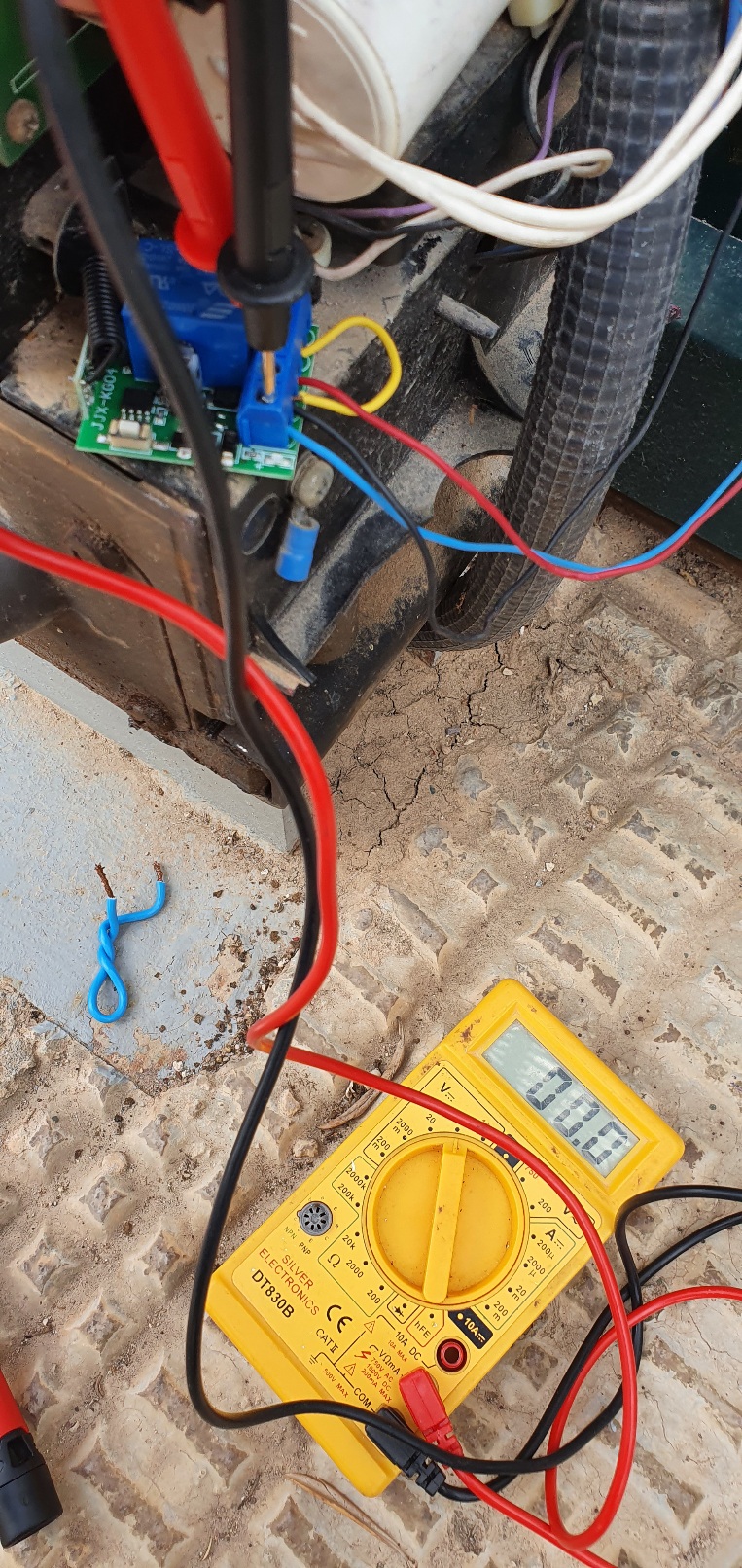

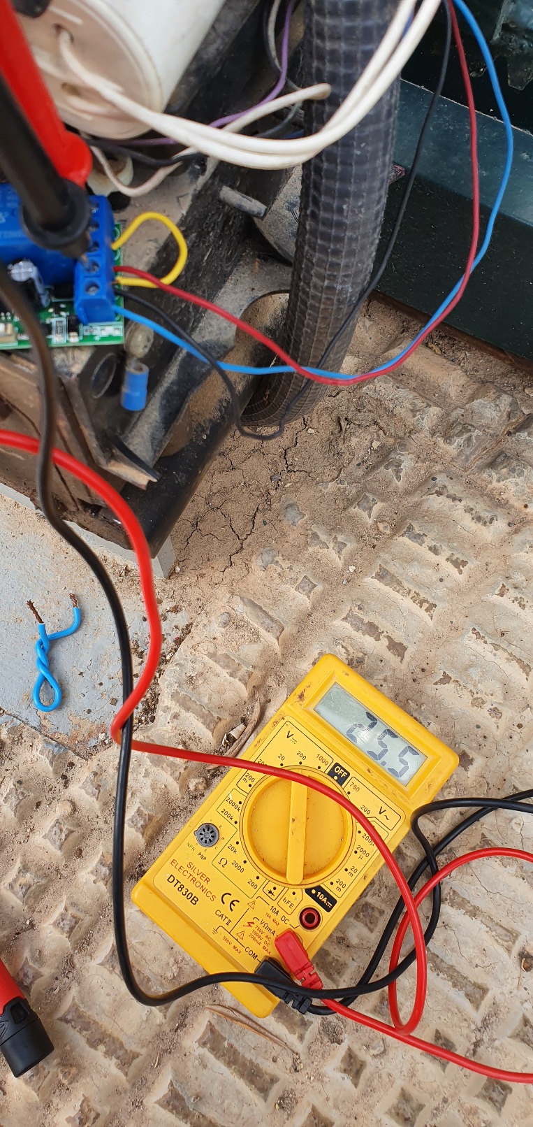

Buenas, nada no lo consigo.
Os adjunto las fotos de las tensiones.
El cable azul, si debiera llevar tensión, no la lleva y el cable está bien conectado.
He probado con otros mandos y nada.
Azul con Rojo
Azul con Negro
Rojo con Negro

Buenos días, intercambia el rojo con azúl. Es decir, donde tienes el azúl coloca el rojo y donde está el rojo coloca el azúl.
Prueba a ver.

Si sigue sin encender una vez que hayas hecho el cambio último, intercambia ahora el rojo con el negro. Es decir, donde está el negro colocas el rojo y donde está el rojo coloca el negro.
Espero que funcione ahora.

He realizado ambos cambios y no se enciende.
He conectado la placa a un transformador que tengo en casa con salida a 19v conectando el positivo a v+ y negativo a v- y la luz se enciende por un segundo. Será problema de que el voltaje entre el rojo y el negro es superior a24v?

No, si la placa es 24 voltios no es el problema. Por qué no sacas una foto de la placa receptora donde podamos ver todo, sobre todo la regleta de conexiones???
