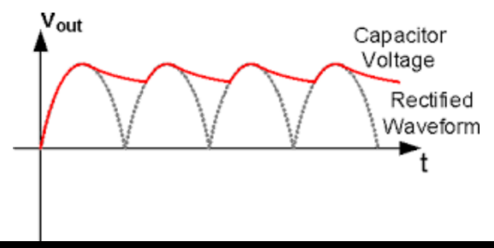

No hay razón para ponerse nervioso, si no lo entiendes te lo explico
Esa placa a la que llamaste "mariconada" de placa, es una simple placa rectificadora, no hay transistores, ni condensadores de gran capacidad, solo un simple condensador para mejorar el rizado a la salida. Te cuento que en el enchufe de tu casa tienes también picos de tensión, pero el multímetro mide el valor eficaz (RMS, hay mucha información en internet, de donde sacas tus dibujitos).
En este caso al estar midiendo en vacío el condensador no llega casi a descargarse, de ahí que se mida esa tensión. Ni bien se conecte una carga esa tensión bajará.
Que de 9 voltios puedes sacar 12, si, pero ese es otro tema. O tu estás diciendo que con esa placa rectificadora, de 24 v se obtienen 36 voltios constantes?????
Te mando un saludo y por favor no decaigas en tus intervenciones que cuando tomas envion pueden ser muy interesantes :mrgreen:
Y va dibujito que se que te gustan :lol:

En principio gracias por este foro de ayuda, soy realmente nuevo en la electricidad pero muy curioso y me gustan los inventos....la ayuda es que he hecho un cuadro para una prensa hidráulica, desde el cual con una maniobra accedo a la bomba y con otra maniobra aparte doy tensión a la válvula solenoide de 24dc....el tema es que he puesto un transformador 24 ac le he conectado un puente rectificador y me sube corriente a 36, he estado mirando y le he puesto dos resistencias una de 100ohm y otra de 220ohm con lo cual decía el conversor que bajaría....el problema es que hecha humo y vamos que se derrite.....haber si me podéis ayudar en esto....gracias de antemano....

Hola Sabuqillo, sólo por curiosidad, de cuántos watios es la solenoide?
Gracias, saludos
Sabuquillo
Mensajes: 11
Registrado: 07 Nov 2021, 10:53
Ubicación: Ciudad Real
Re: Ayuda
10 Nov 2021, 20:32
8 watios.....según el modelo que tengo es la Vickers dgv4 una válvula hidráulica....gracias por vuestro interés...
Miguel 69
Mensajes: 984
Ubicación: Cantabria
Re: Ayuda
11 Nov 2021, 18:18
Buenas tardes Sabuquillo, pero con una tensión de rizado pico a pico de 4 voltios y esa solenoide trabajando en régimen permanente me da la sensación que se te puede quemar en cualquier momento. Yo, sinceramente, buscaría la fuente adecuada, de 24 voltios y 10-12 VA que tampoco es que sea un gran gasto.
