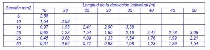

Al capítulo del REBT de las derivaciones individuales me remito:
Caída de tensión en función de la sección y longitud de la DI:
En contadores centralizados, más de 1% de caída de tensión no está permitida, y con eso, lo que te exige el propio manual como longitud máxima son 8 metros con sección de 6mm², 15 metros con sección de 10 mm² y casi 25 metros con sección del 16 mm².
Por eso, en todos los edificios de hasta 4 plantas ponen cable de 10 mm² y en las plantas superiores se pone de 16 mm². No frecuento ningún edificio que tenga verticales de más de 25 metros para comprobar si se pone de 25 mm², jaja.
Y que conste que eso se cumple a rajatabla, he inspeccionado más de 10 DI desde hace un año, y en todas se cumple a rajatabla. El terceros pisos (mi abuela), cuarto (mi nuevo piso) y otras casas "bajas" de amigos con instalaciones recientes, todas ellas son de 10 mm². En casas altas como el 6º de mi madre, el 5º de mi mejor amigo y el 7º de mi piso actual, son de 16 mm².
Vamos, que ni me lo invento yo, ni lo aplico. Pero lo que viene escrito es eso y se cumple siempre.

La máxima cdt permitida en DI en centralización es un 1.5%. Lá máxima caída permitida en los circuitos receptores es de un 5% para fuerza y un 3% iluminación. Además existe la compensación de caídas.

Si es el 1,5% (aunque yo recuerdo haber leído al 1%), en lugar de 15 metros son 22 metros para la DI de 10 mm². Luego lo reviso.
No cambia absolutamente nada, sigue siendo mucho más restrictiva la caída de potencial que la longitud del cable. Toda DI de 10 mm² ha de tener máximo 22 metros (suponiendo caída del 1,5%) y esa longitud soporta sí o sí 40A. No os quedéis con el número en concreto.
Y si es el 1%, pues es el 1%, ¿qué importancia tiene el número exacto?
La conclusión sería sencillamente que los cables de las DI en contadores centralizados son tan cortos (para evitar esa caída de tensión del 1% tan extremadamente restrictiva) que en todos ellos la potencia máxima que pueden llevar es muy elevada. Y, de hecho, por eso el fusible que se pone junto a los contadores (que es el que protege la DI) es SIEMPRE de 63A, sea la primera planta o sea la última. La razón es que las plantas altas al ser el cable tan desproporcionado para la longitud (16 o 25 mm²) se admiten un porrón de amperios, y en las plantas bajas ponen cable de 10 mm², pero como el cable es tan corto (máximo 15 metros) todas ellas aguantan como mínimo 50 amperios. La única excepción es el cable de 6 mm², si tienes esa sección , aun cumpliendo normativa (DI menor de 8 metros), no podrías poner un fusible superior a 32A.
