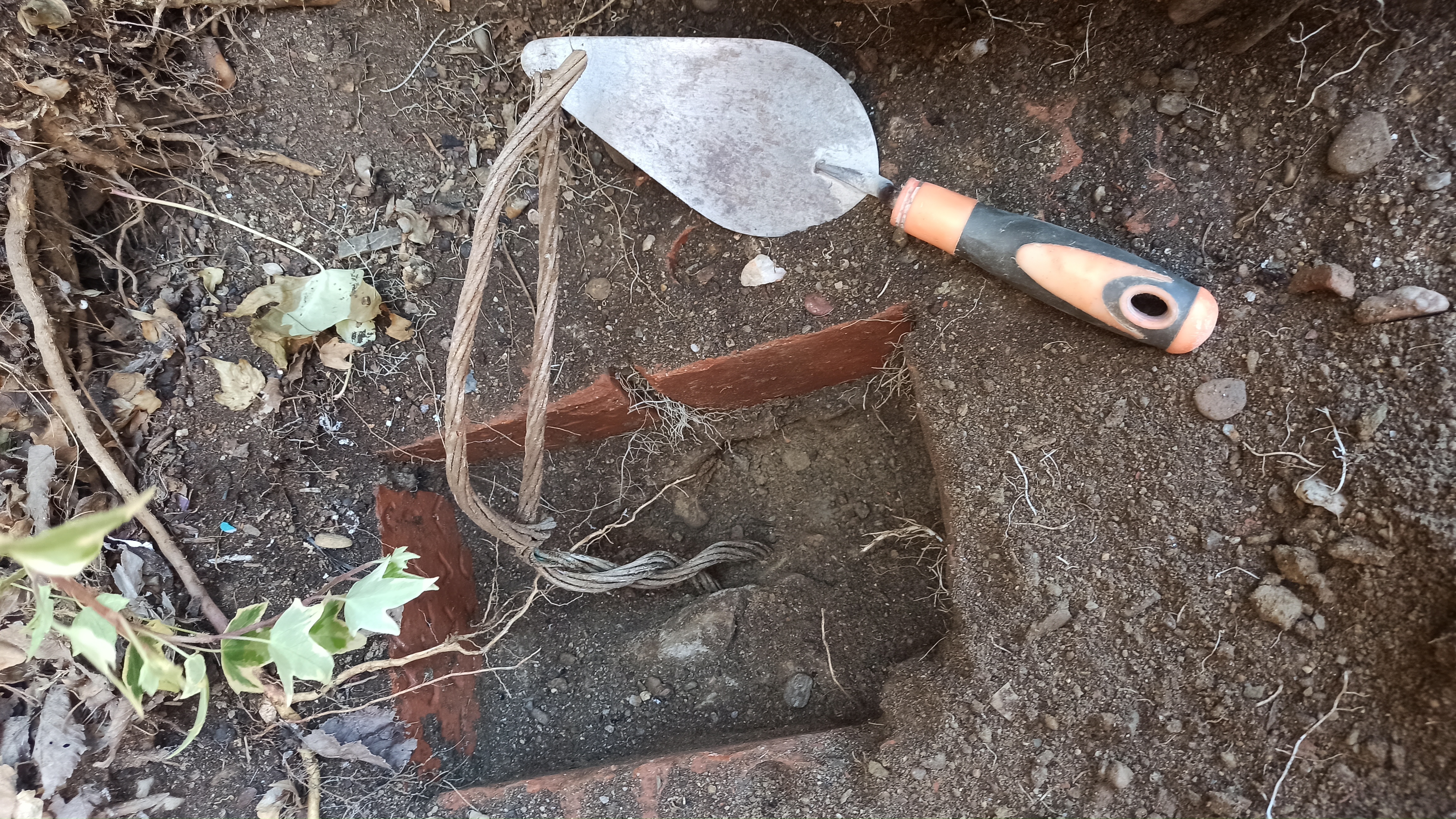

Los valores de neutro_tierra y fase-tierra, son siempre los mismos, puede varían un par de voltios los datos.
Bajé todos los diferenciales y magnetotérmicos del cuadro de dentro de casa. Y desconecté la tierra de los cables de tierra de dentro de la vivienda, para medir con la tierra que viene de fuera a la casa.
Y seguían esos valores anormales de fase y neutro con tierra. El que varió fue el de tierra a "masa" que era 0.

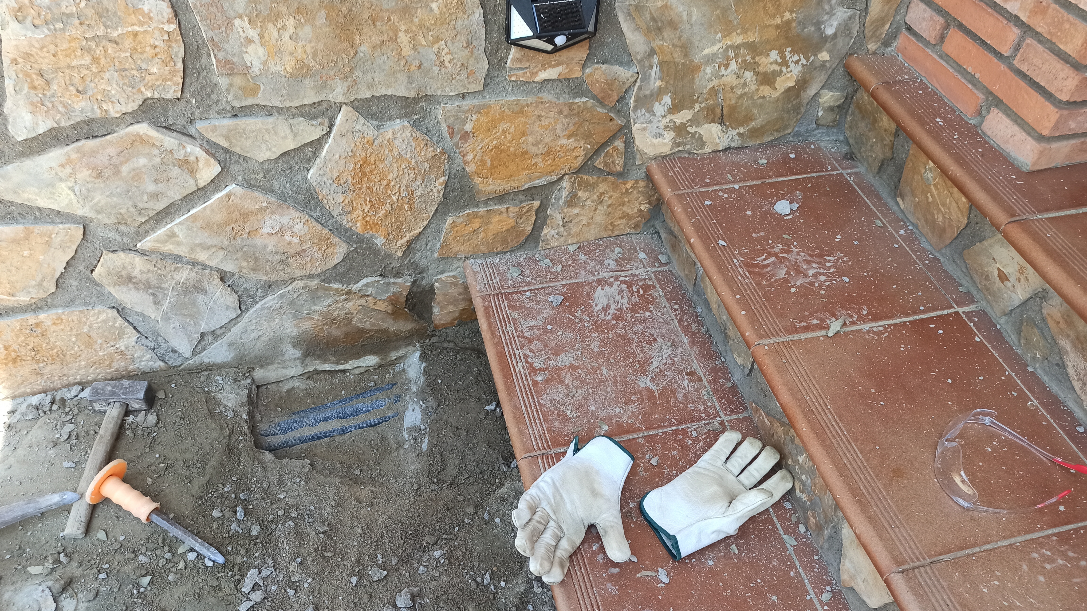

La única duda es que desde el cuadro de casa al contador de la calle hay unos 12-13 metros de tramo, que no he comprobado porque no he medido en el contador de la calle. Eso ya que lo haga mañana el electricista.
