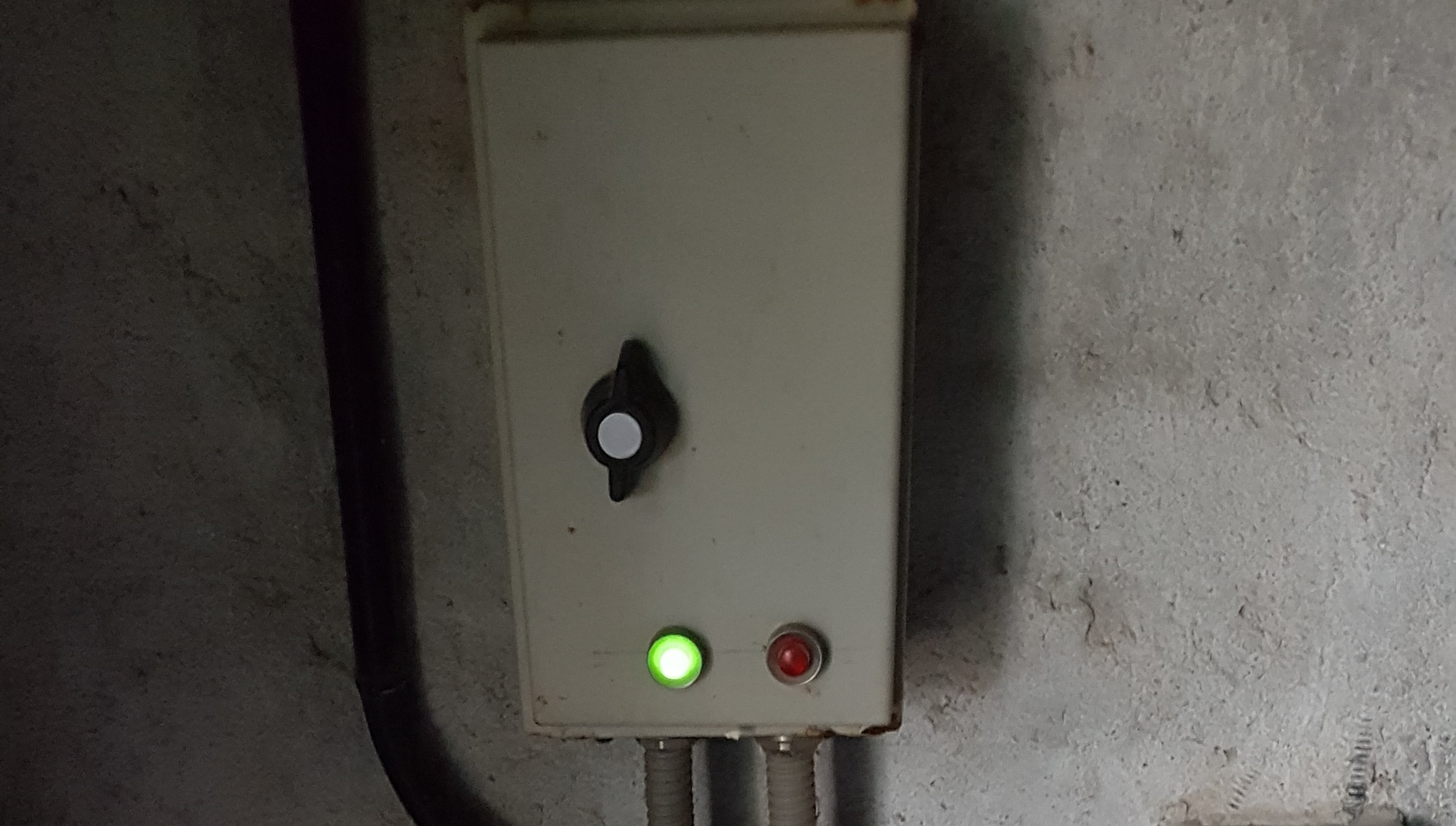

PcFix,
Revise la placa de la bomba y tiene un consumo de 5.6A. Encontré un guardamotores que van entre los 4-6,3 y de los 6-10A, cual debería ocupar???
Aca un foto de la marca y modelo: https://bichos.cl/guardamotor.jpg
Agradecido

Otra consulta, el contactor debe tener alguna medida???

> Si el motor consume 5,6 A. el disyuntor a colocar es el de reg. 4..6,3 A, tarado a la In. del motor
> Referente al contactor: el que piensas utilizar no es el adecuado, ya que su poder de corte/conexión es en AC 7 A. que es para "cargas ligeramente inductivas" siendo la del motor fuertemente inductiva. El adecuado sería el LC1 D09, que maneja cargas en AC3 de 9 A. Debes añadir a la ref la de la tensión de la bobina
Se trata de un contactor TRIPOLAR, pero no hay mayor problema en utilizarlo como bipolar

Ya que tiene que mecanizar para poner la maneta manual y automático y no creo que la pueda poner en un cuadro modular, yo seguiría tus consejos, la experiencia es lo que yo use y ahí esta funcionando después de 35 años
