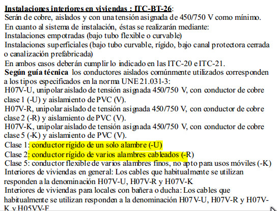

Hola a todos/as
En ningún caso están prohibidos.
ICT BT 26.jpg (183.79 KiB) Visto 2999 veces
Re: cable rígido
13 Mar 2014, 19:41
Es cierto que al ser un hilo grueso en vez de muchos finos puede soportar más amperios
¿Dónde dice eso?
