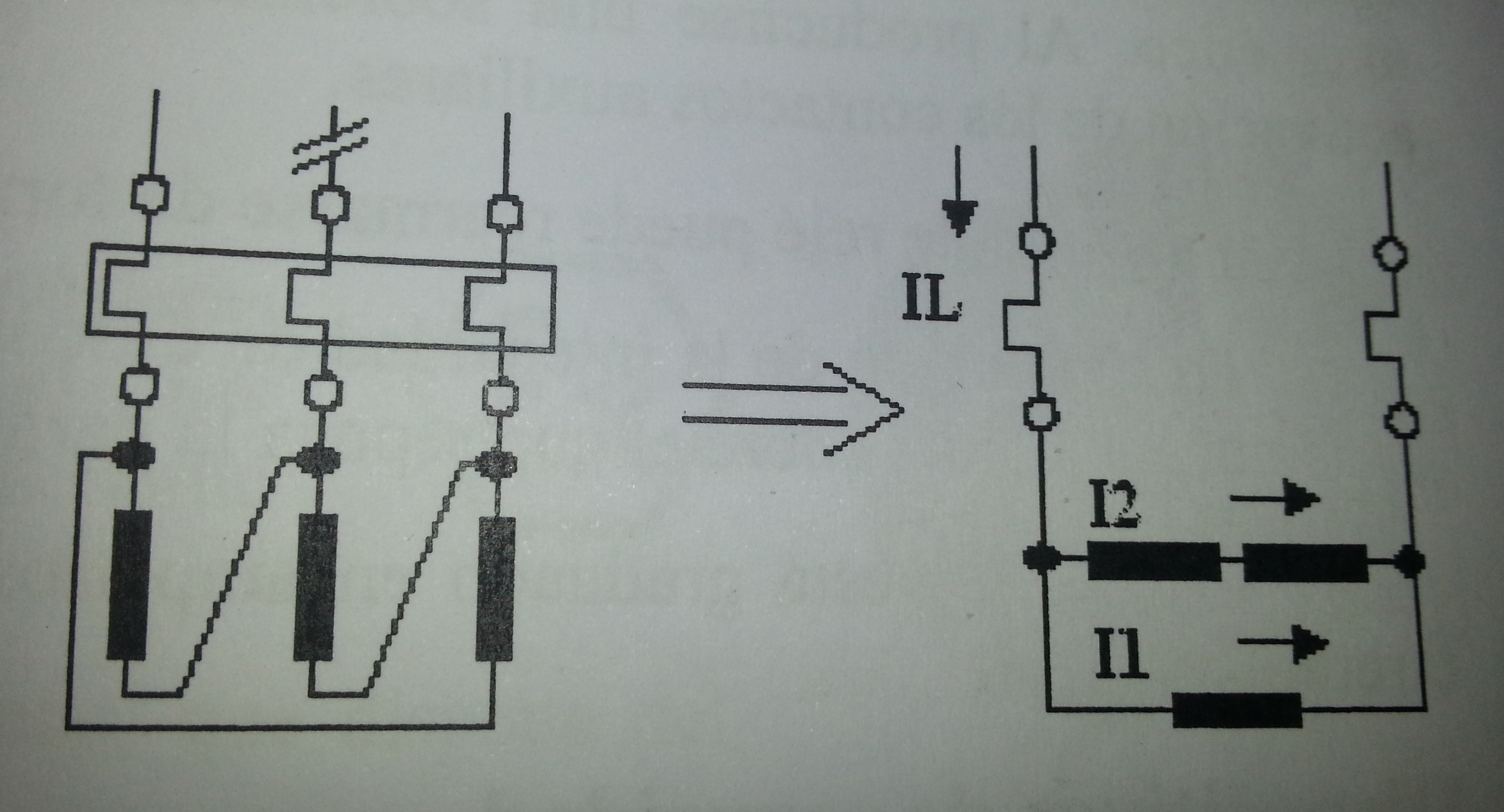

Esto que te pasa se puede deber a dos razones:
1ª) Te falla una fase de alimentación del motor, y tienes dos bobinados conectados en serie y el otro independiente, por lo que al estar así hace que la inductancia de dos bobinados se sumen, y sólo consuman 1/3 de la intensidad de línea, y el bobinado independiente consume los 2/3 de la intensidad de línea. En la imagen que adjunto se ve este funcionamiento.
2ª) Hay algun bobinado quemado dentro del motor
Sea como sea, te recomendaría el uso de un relé térmico diferencial para evitar este tipo de problemas

El tema de darle vueltas al cable, en este caso, me parece eso, darle vueltas. Ese motor salvo desequilibrio claro de tensiones (raro) tiene un devanado medio quemado, se ha ido parte del barniz y su resistencia ha disminuido. No tardara en quemarse debido a que Joule esta currando para qué sea así...
Y Litrizgz, creo que sí falla una fase, consumirían dos por igual y una no consumiría nada y aparte de sonar como una carraca rota no giraría, a no ser, que la carga tire hacia algún lado (por ejemplo puente grúa -> hacia abajo por gravedad)
Al estar el motor conectado en triángulo hace lo que he mencionado al estar conectadas las fases a un principio y un final de devanado. Si estuviese en estrella sí que ocurriría lo que mencionas.
