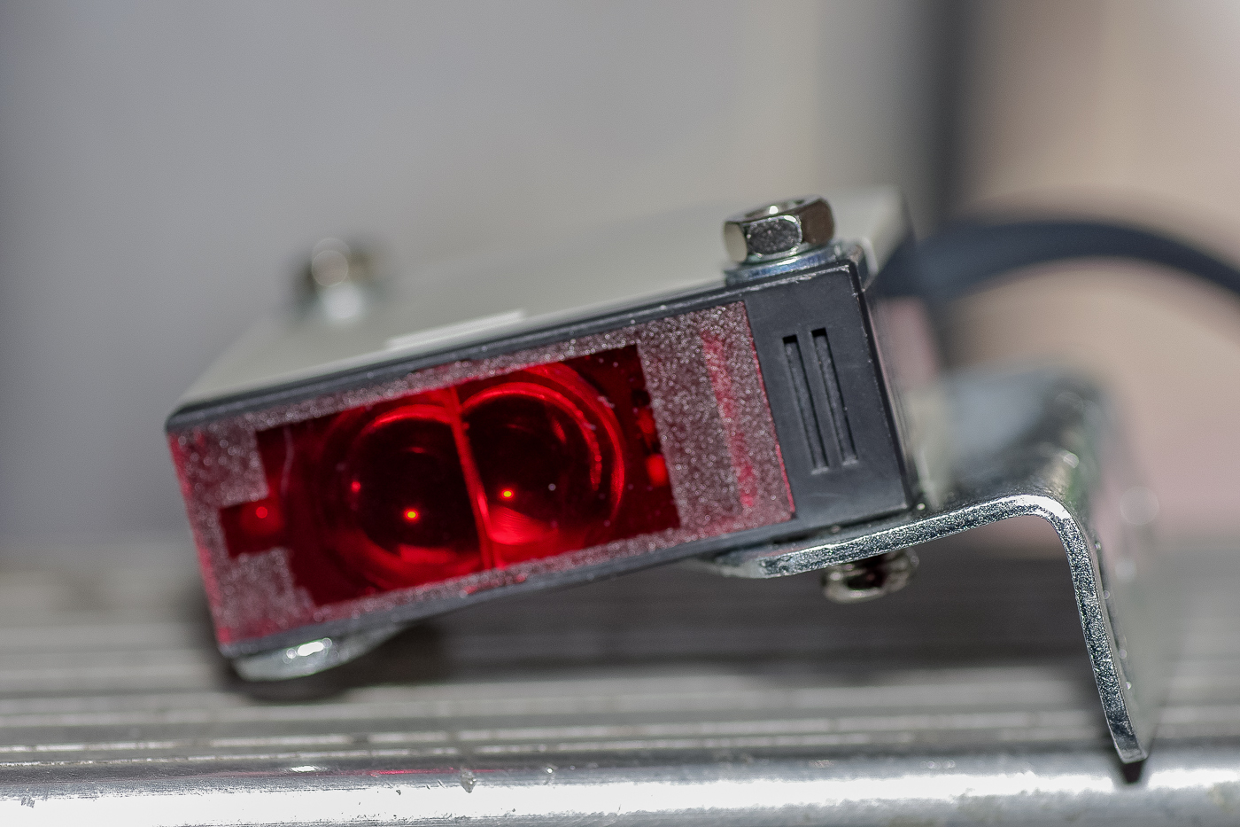

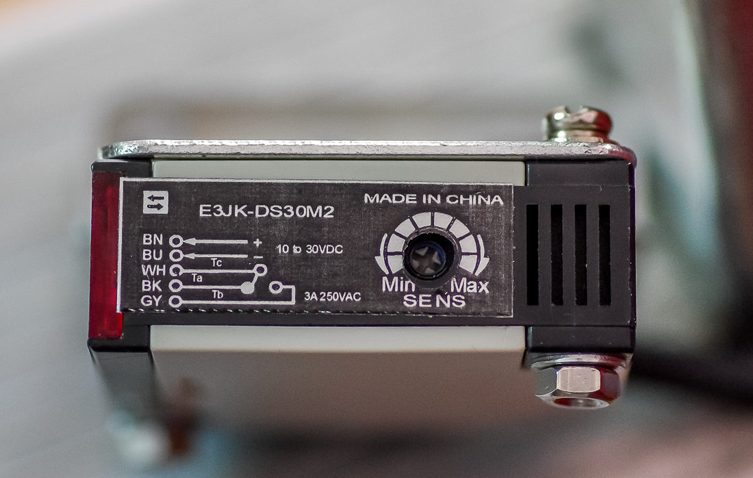

Hefner escribió:Bueno, una vez alimentada la fotocélula he comprobado que cuando detecta NO cambian los contactos. Detecta tensión en cable negro-gris y negro-blanco, gris con cualquiera de los otros no detecta nada. No se si lo hecho bien.
En principio deja de lado la información que puedas sacar por internet y trabaja con el panfleto que viene con la fotocélula. En la prueba que yo te mandé
hacer no tienes que medir tensión alguna, sino alimentar la fotocélula y comprobar que cambian los contactos cuando detecta. Una vez que consigas esto
retomamos lo de hacer la instalación

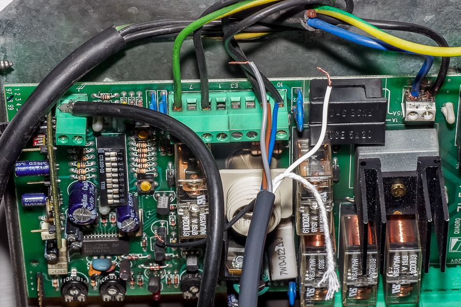

Hefner escribió:Te refieres a los bornes 10 y 11 supongo. Pero el manual no indica cual es el - y el +:oops:![]()
Ojo: esa fotocélula sólo se puede alimentar con corriente contínua,. Comprueba que la tarjeta dé los 24 V en contínua
y conecta el marrón al positivo y el azul al negativo y mira a ver si funciona

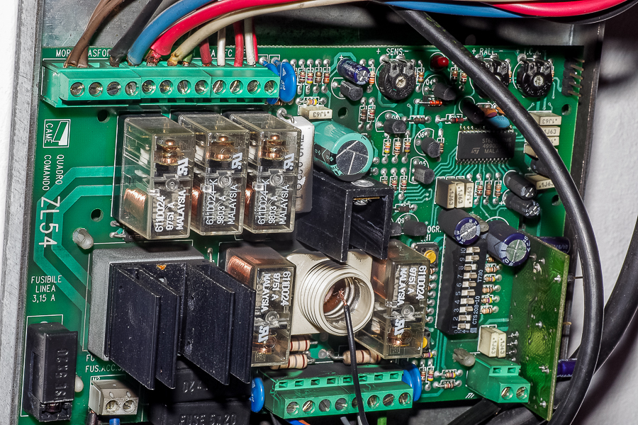

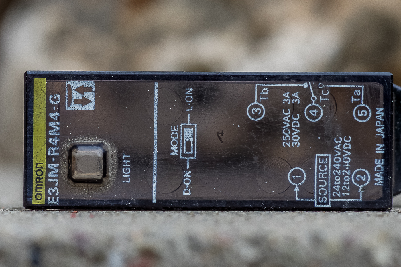

muyperezoso escribió:No, cuando la fotocélula existente detecta un obstáculo y la puerta se está cerrado se detiene e invierte la maniobra, sin embargo si la puerta se está abriendo ignora cualquier obstáculo en la fotocélula y la puerta sigue abriéndose.Segun como yo lo veo:
Aunque muy voluminoso es unsistema bastante simple, apretas boton y la puerta se mueve hasta detectar el final de carrera, la fotocelula lo frena pero una vez que esta queda libre continua su camino en el mismo sentido en el que estaba. Si estaba cerrando, cierra del todo y sigue cerrando aunque pongas fotocelula en paralelo con la otra quedara bloqueada ya que el segundo obstaculo no se ira.

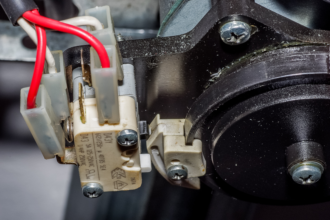

Si una vez cerrada sigue cerrando, yo localizaria el final de carrera asociado y comprobaria que va bien varias veces seguidas, que el plastico que lo activa no este flojo o el cableado hasta la placa de perfectamente continuidad aun moviendo los cables y conexiones.
Para una segunda seguridad pondria otro final de carrera mas robusto que apague el sistema, complementandolo configurando los dip que trae la placa, siendo una buena opcion la de control de amperaje del motor. Tienes todos los dip hacia el mismo lado asi que tambien revisa eso.
