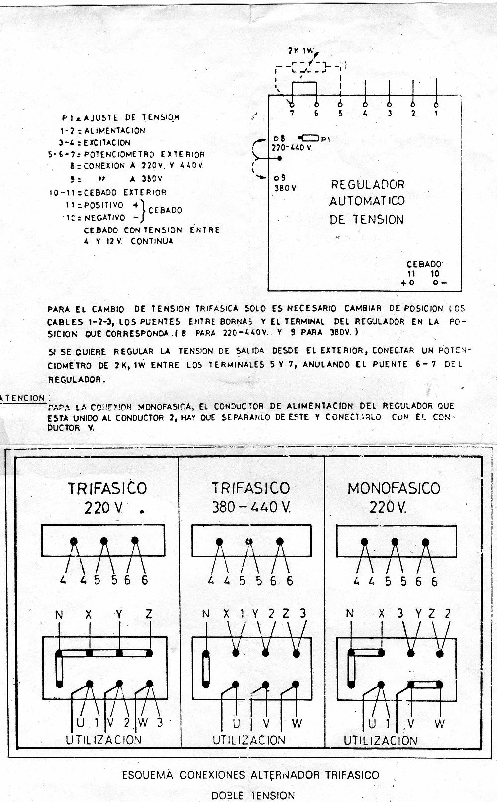

Bueno pues después de un arduo fin de semana limpiando tuerquecita a tuerquecita, fusibles (3x32A),.... puedo decir que:
Tras la limpieza (había oxido por todas partes, en fusibles, bornes, conexiones...) el generador se sigue descompensando (la tensión entre fases) pero ahora muchísimo menos.
Hemos visto que la linea que regula la tarjeta (solo regula una- entre las fases L1 y L2), estaba a 211V sin carga y las otras a 220v y 221v, cuando hemos girado el tornillito para regular de la tarjeta , si poníamos la linea regulada a 220v (todo esto sin carga) las otras se iban a 240V y 243V, y si poniamos la regulada a 230V las otras se iban a 247V y 250V
Con cargas (enchufando cosas) las tensiones se descompensan más, pero mucho menos que antes de la limpieza general.
Hemos medido las resistencias de cada bovina y no hay ninguna interrumpida, ademas los valores son exactos en todas (sin entrar en lo preciso que sea el multímetro)
Adjunto un esquema de como están las conexiones en las bornas y en la tarjeta, y de las resistencias que hemos medido. La cosa es, sabiendo estas medidas ¿alguien sabría como estan conectadas las bobinas? ¿están bien conectadas? ¿se puede hallar la potencia del generador?
Muchas gracias

La persona que me está ayudando a poner el generador al día dice que cree que están como el pdf que adjunto
Conexión actual bobina.pdf

Por cierto, en el esquema que mando, los colores de los rayitas son los colores de los cables, y los nombres de los cuadritos (1, rojo1, rojo2, 2 ,3,...) son los nombres que he asignado a cada cable.

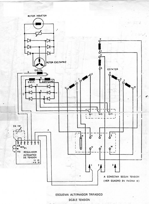

Dile a tu electricista que mire esto

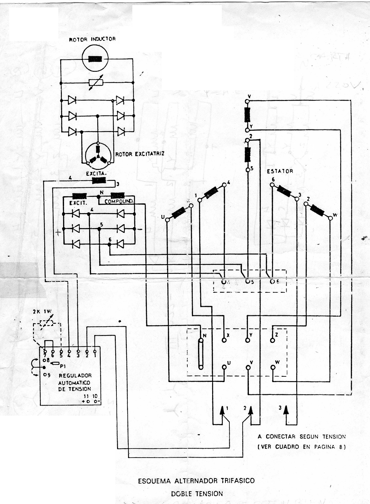

Re: Equilibrado de fases en un generador
26 Ene 2015, 19:23
Y este otro

Muchísimas gracias, se lo he enviado, a ver si le sirve!!!!

Bueno, pues insisto, muchas gracias Hefner, si ese esquema no es exactamente el de mi generador, es parecidísimo.
De hecho tras un análisis por encima de los esquemas, parece que yo me quería empeñar en pasarlo a 380V para conectar las fases con el neutro y, en realidad, creo que ¡¡¡¡¡YA ESTÁ A 380v!!!!! y el problema es que la tarjeta de regulación está conectada para que regule a 220v, por eso pese a que me decíais que "de donde no hay no roban" cuando se me descompensaban las fases alguna se ponía a 320V.
No quiero lanzar las campanas al vuelo, pero creo que el problema es ese. Este fin de semana, iré al pueblo (donde tengo el generador) con el electricista a comprobar todo esto, a ver si por fin damos con ello.
Gracias mil, la solución está cerca
