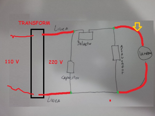

Tengo que poner uno, la corriente de mis enchufes es de 110V tengo q poner un transfomador q valla entre la corriente de mi casa y de ahi a la lampara esta que construyo
El transformador tiene 4 conexiones: 2 para 110 V (aquí conectas el enchufe) y otras 2 para 220 V, los cuales debes
conectar a los cables que dicen "línea" en el esquema de la reactancia.
La potencia del transformador tiene que ser mayor que la de la reactancia, Ten en cuenta que los 150 W de la lámpara
se verán incrementados por lo que consume la reactancia, que serán sobre 50 VA mas (habría que ver las características)
Como poco deberá ser de 250 VA.

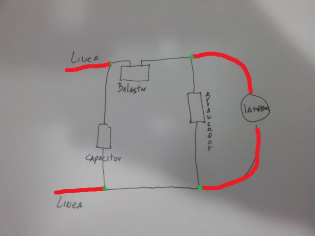

Hice un dibujo de la coneccion que realize y colorie los cables que tendria quecomprar, las lineas verdes es donde hago una conexion nueva a el cableado nuevo y lo que sigue en boligrafo es el cableado original con el que viene el equipo, asumo que los cables nuevos que tengo que comprar son especiales o cualquier cable electrico funciona? ahi me acaba de salri otra duda....... pense que esto era mas facil T_T, corrigeme si me equivoco el tranformador lo tengo que comprar entonces de mas de 150w o sea uno de 250w o 300w estaria bien
Re: Ayuda con lampara HPS
05 Mar 2015, 21:47
Los cables son "normales". Eso sí, el que está marcado con la flecha amarilla debieras meterlo en un
"macarrón" o aumentar su aislamiento con cinta aislante. Y deberá ir al electrodo central del portalámparas
El transformador si es de 300 VA mejor. Ten en cuenta que no va a consumir esa potencia, sino la de la
lámpara y la reactancia y un poco mas. Pero entre 250 y 300 VA la diferencia es inapreciable, pero en
cambio facilita el encendido de la lámpara

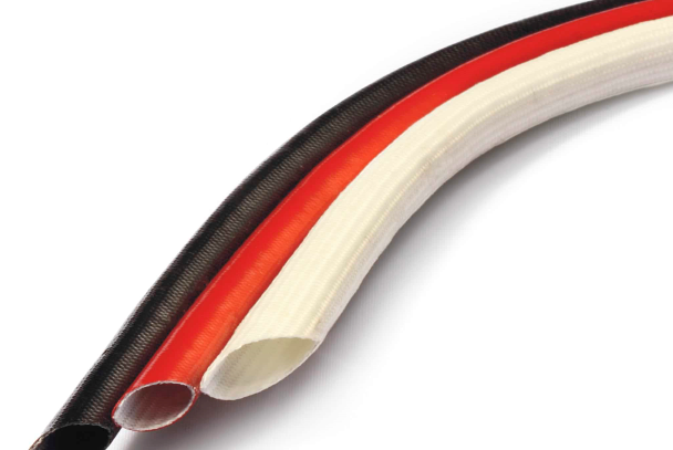

Podrias decirme exactamente que nombre tiene un "macarron" para ver si lo consigo sino bueno cinta aislante sera xD de verdad muchas gracias pro tu ayuda mi pana , poco a poco fue entendiendo mas sobre la electricidad pero es dificil d everdad si no se sabe nada :S otra cosa solo 1 solo cable dentro del macarron? o ambas cables que van a la lamparita
05 Mar 2015, 23:20
Pones en el buscador "funda fibra de vidrio cables" y te saldrá una imagen como esta
Este está siliconada exteriormente
Pero ya te digo que si encintas ese cable, con cinta aislante de calidad, también sirve
Referente al macarrón sólo es necesario para el cable que va desde la reactancia al
electrodo central del portalámparas, o sea que no puede ir otro dentro de ese macarrón
