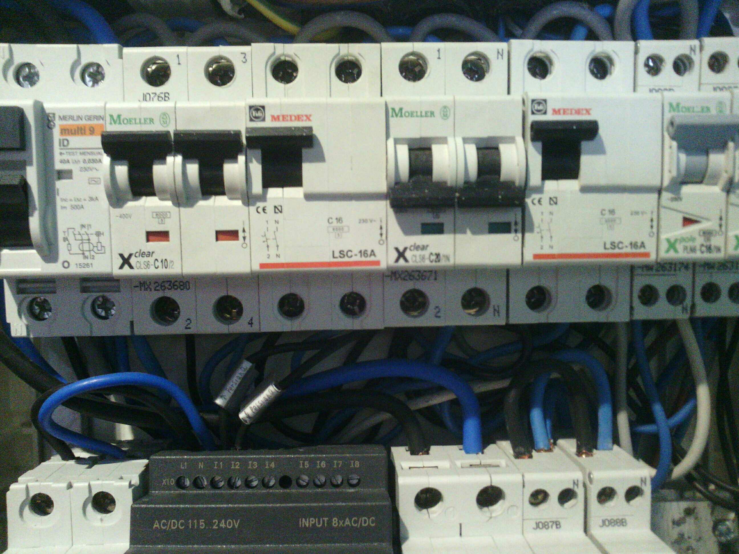

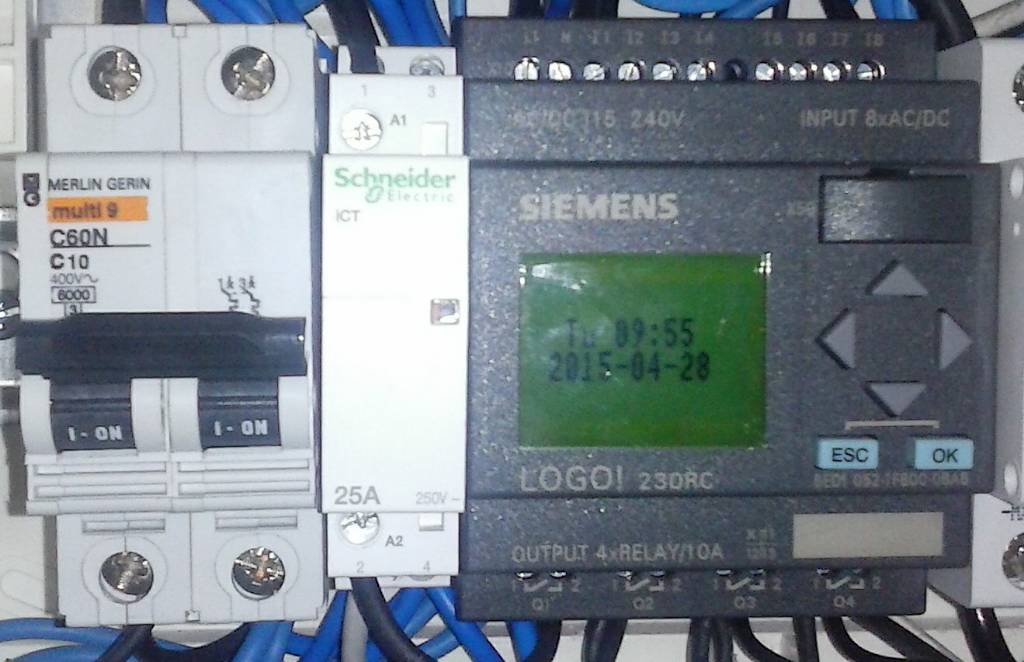

Bueno, el dibujo no es todo mío: yo solo añadí el Logo y el calentador, ya que el resto circula por la red
En cuanto a lo de alimentar los automáticos por arriba es "lo normal" aunque yo con eso, a nivel industrial,
no me ando con miramientos y conecto según me convenga, al no haber una normativa que diga lo
contrario. El diferencial puedes prescindir de él, pues se supone que aguas arriba habrá uno general
Y en cuanto al cableado, para 1800 W, puede servir el de 1,5 mm2, pero esa es una sección que yo
nunca empleo para circuitos de fuerza: 2,5 mm2 es lo suyo
El neutro donde enchufo el termo, puede ser cualquiera verdad. Es que en el cuadro de distribución sólo localizo la fase del enchufe.
