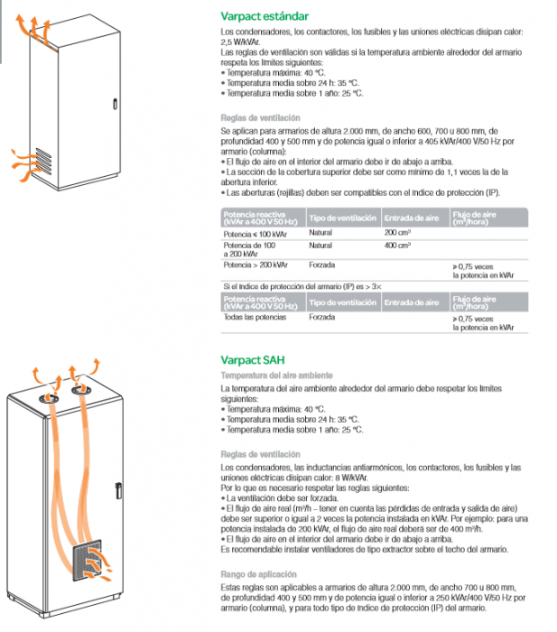

Buenas. Voy a instalar dos ventiladores para una reactiva. Uno e pensado colocarlo por la parte de arriba pero por debajo pasa la acometida y quedaria a 5mm de separación. Supongo que no pasara nada que saque el aire tan cerca y el otro lo colocare por la parte de abajo. Donde estan los condensadores. Que opinais. HEFNER?
En primer lugar habría que matizar porqué quieres colocar 2 extractores "uno para meter y otro para sacar" si el que lo
saca "se autoalimenta solo". En segundo lugar se ve que quien diseñó el cuadro seguro que anteriormente trabajó
empaquetando zapatos, de ahí que le haya quedado "memoria selectiva"
Dado el poco espacio que queda libre veo inviable el colocar extracción lateral, que es lo habitual. A mi no me gusta
colocar ventiladores en el techo, pues cuando paran es una entrada directa de suciedad. Pero reconozco que se hace
En tu caso yo pondría 2 ventiladores en el techo, taparía la rejilla lateral superior y colocaría otras 2 rejillas: una en el otro
lateral inferior del cuadro (si no la tiene) y otra en la parte inferior de la puerta. Estos ventiladores los suplementaría sobre
el cuadro, y colocaría una rejilla entre el cuadro y la chimenea. Por supuesto el ventilador por su parte superior también debe
llevar rejilla
Ni que decir que tienen que ser "ventiladores grandes" nada de mariconadas de esas de cuadruchos...

Para qué te empeñas, Fernando, meterte en camisa de once varas: sabes que de electricidad "de cuadras" (lo que aquí
llamamos "sector vivienda") andas un poco justo, de ahí que tus convecinos prefieran llamar al electricista de otro barrio
ante la tardanza en solucionar las averías y los clavos que les metes
No contento con ello ahora vas y te metes en un sector en el que sabes que trabajaste un día y te echaron, no por no dar
la talla, sino por querer eludir la normativa de seguridad que había a la entrada de la obra (el color del casco de seguridad
no te gustó según me confesaste)
Si yo recomiendo poner los ventiladores en el techo del cuadro será por algún motivo, y si digo que hay que ponerles una
caperuza, o un codo, será por lo mismo: mas que nada será porque tengo el culo pelao de diseñar cuadros y adaptarme a
las recomendaciones que dicen los fabricantes (aunque parte de ellas no las comparta).
Pero como dice el refrán "una imagen dice mas que mil palabras". Así que para que duermas tranquilo te adjunto una que
te sacará de cualquier duda
Fíjate bien en el detalle de los m3/h que se necesitan para refrigerar, que tú amigo el de los vídeos recomendaba colocar
unos que no dan la cuarta parte del caudal necesario...
