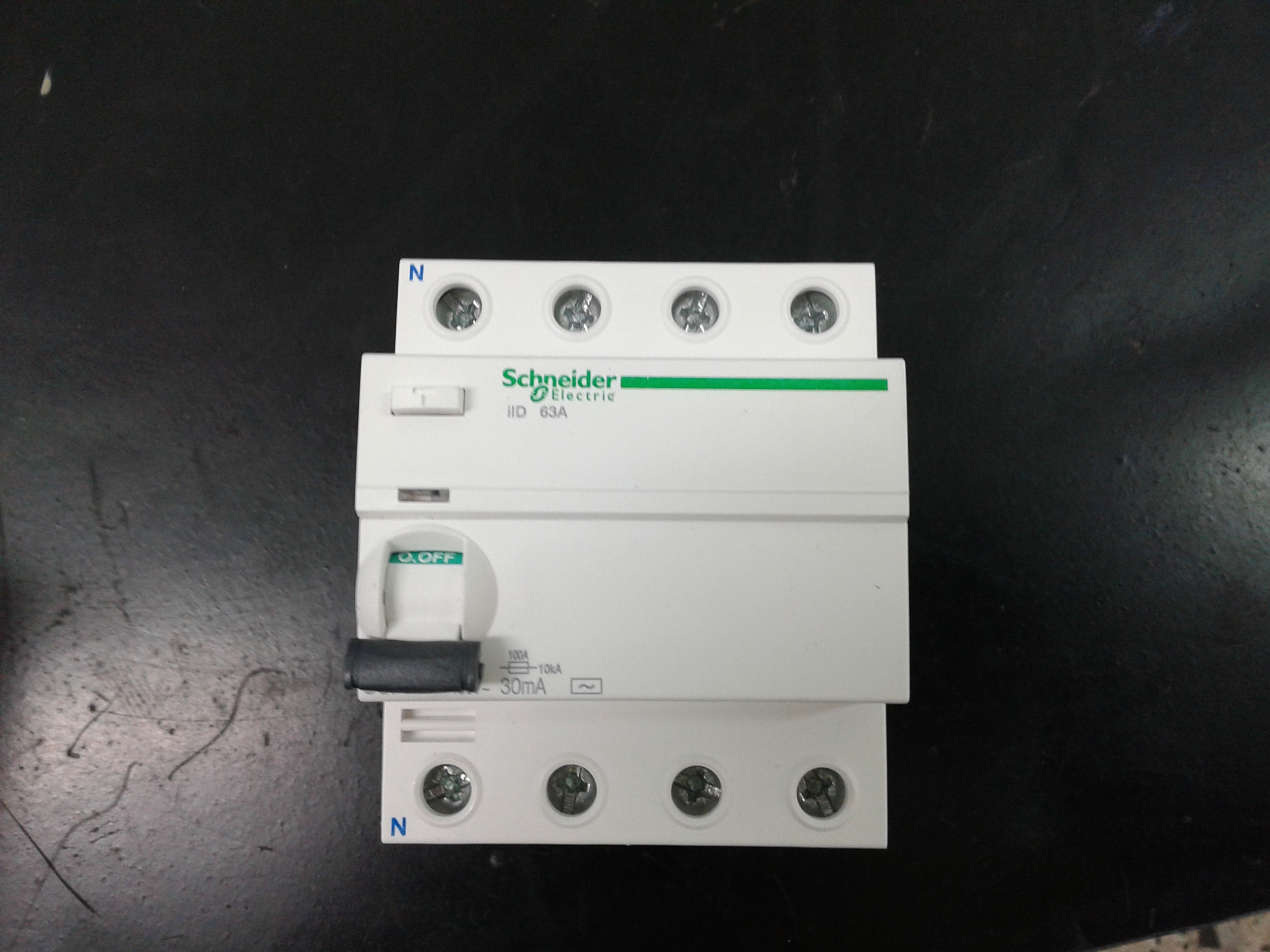

Aqui van fotos de un diferencial que funcionaria el Test sin tener conectado el Neutro
Re: Diferencial sin tierra
14 Ene 2016, 13:51
Gracias por el aporte Randomize.
Aunque yo prefiero dejarlo todo cableado, lo encuentro mas estético visualmente. Siempre que la red lleve neutro.

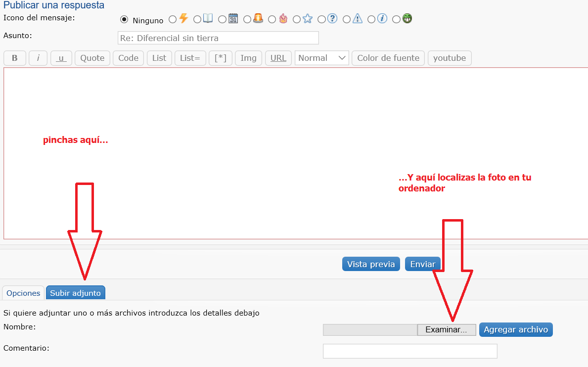

Queria adjuntar una foto. ¿Como se hace?
Grácias.
18 Ene 2016, 18:02
..y luego das enviar
19 Ene 2016, 12:07
Grácias Hefner.
Este es el ID en cuestión, como veis y como bien dice Randomize el botón test actua entre fases y por tanto al pulsar si hace saltar el diferencial.

Catodo escribió:
Grácias Hefner.
Si tuviera el test entre una fase y el neutro, con conectar un cable entre L2 y N en la parte superior ya te funciona el test.
Ahora que igual no te llega a 20 pulsaciones... Para hacerlo más fino hay que colocar una resistencia en vez de un cable. Si el diferencial es de 30 mA la resistencia debe ser de 2400 ohm y si es de 300 mA es de 270 ohm
Borja
21 Ene 2016, 23:29
No hace falta, hombre (te lo digo sin que se entere nadie): con desplazar las conexiones hacia derecha/izquierda
(según posición neutro) ya estaría solucionado. Los 4 polos tienen el mismo poder de corte :mrgreen:
27 Ene 2016, 12:12
Es muy interesante el truco del puente, pero me parece mas curioso desplazar los cables de los contactos. Hay opciones, pero siempre será mas correcto respetar los 4 hilos de la línea trifasica.
