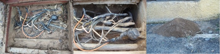

Señoras y señores después de años de sufrimiento, años de sin sabores, años en los que el voltaje medio de mi casa estaba por debajo de 200v, hoy por fin nos han conectado a una red eléctrica decente, con cables de 240mm2 en la calle y una derivacion de 50mm2 al contador (eso dijo uno de los operarios) pero por lo que yo se el que nos han puesto es de 16mm2 porque es mas pequeño que uno de 25mm2 que tenia a la vista.
Total que hoy por fin después de dos años y un mes desde que tuvimos que poner un cable provisional, hoy a sido el día, 22 de Diciembre de 2016, curioso que no me ha tocado la lotería, pero si he pasado la ITV (a la 6ª va la vencida), nos han conectado y es la primera vez que no noto las subidas y bajadas de tensión.
Mañana sacan el trafo del "castillo" y nos han dicho que cortan la luz de 8 a 15, los vecinos están como siempre tocandome todo lo que pueden: "¿Porque tanto tiempo? ¿No lo habían cambiando ya? TODO ESTO, TODO ESTO ES CULPA TUYA"
En serio que un vecino me ha dicho eso y yo le he dicho: "Ya, pero nos ahorramos 70.000€ " y entonces no lo ha vuelto a repetir.
Otro vecino cachondo una vez conectado a la nueva y anulado lo viejo me dice que no tiene luz y que siempre que toco las arquetas el tiene problemas y juro por el gran Freddie Mercury que esto que me ha dicho es verdad:
"Bueno si ya han terminado, puedo volver a llenar de tierra la arqueta" :shock:
Vamos que quería volver a lo que había antes como en la foto y le hemos dicho 4 personas que NO.
Total que por suerte estaban los operarios conectando un par de casas que aun quedaban y les dice que no tiene luz. Así que han comprobado que llegaba corriente a los fusibles y que estos estaban bien, uno de ellos a hecho el favor de entrar a ver si alguien se había olvidado de darle al diferencial, mientras que el otro me decía:
"Mira, este + este negro + este otro es el trifasico de esta gente y esta es la manguera que va a su casa"
Viendo que estaba un poco enterrada y con los guantes de trabajo puestos le ha dado un leve tirón y por la manera y velocidad que ha soltado le he preguntado para confirmar "¿Te ha dado? " y obviamente su respuesta a sido "SI".
Tras unos segundos me he acordado de una cosas y hemos entrado en la casa y detrás del muro de la arqueta había un arriate y allí estaban los cables empalmados de mala manera desde el contador a la acometida de la casa, ademas de medio enterrados con la de agua que nos ha caído en los últimos 15 días.
En ese momento ha salido el compañero diciendo lo que era lógico : "No tenia el diferencial subido".
"¿HAY LUZ? Si, pues nos vamos" y han salido mas rápido que un niño del colegio.

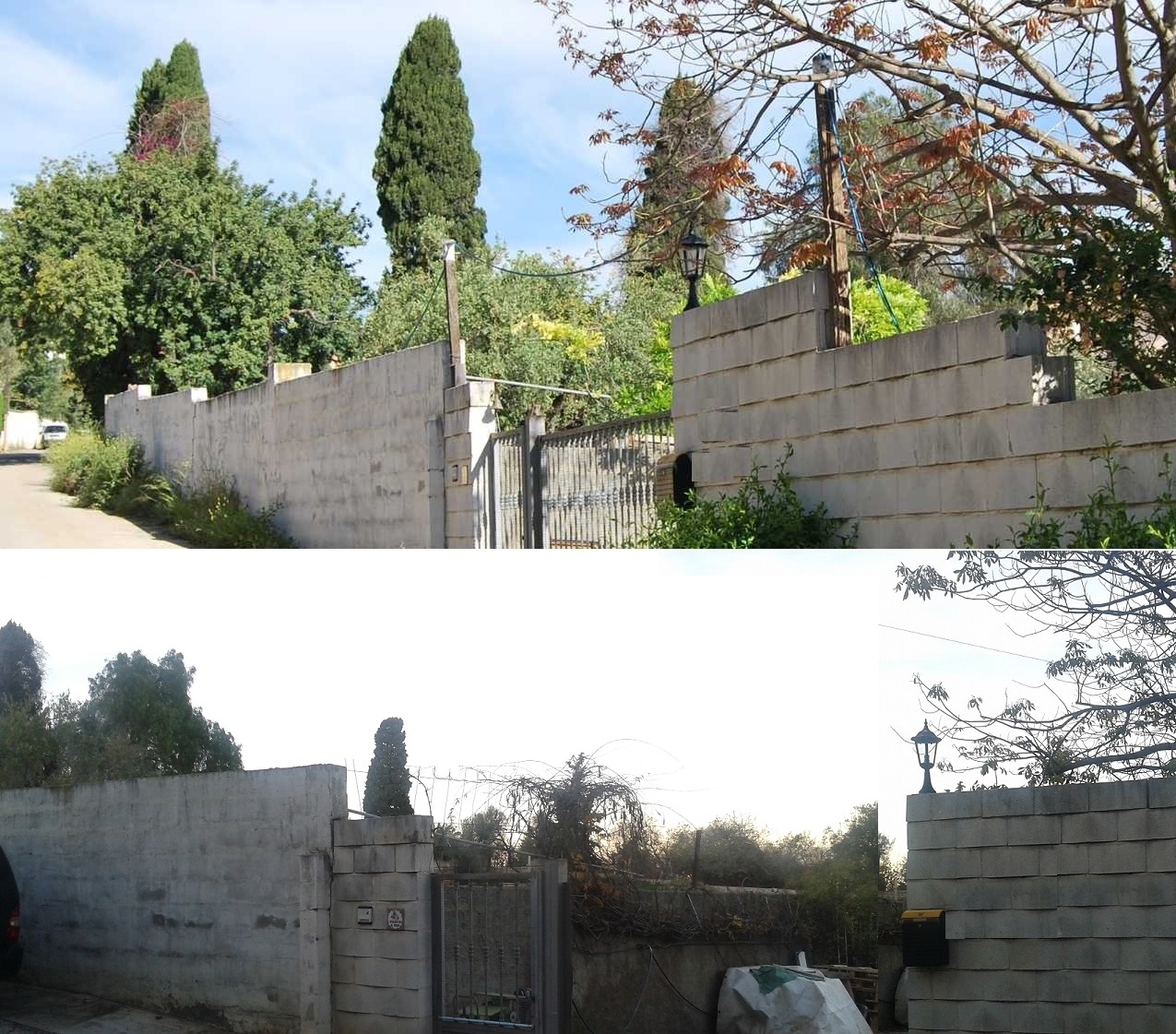

Ya he subido las fotos, hay dos años y un mes de diferencia, por suerte llevo ya un par de horas con las luces encendidas y no se ha notado ni un parpadeo como era constante antes.
A ver lo que dura en condiciones.
