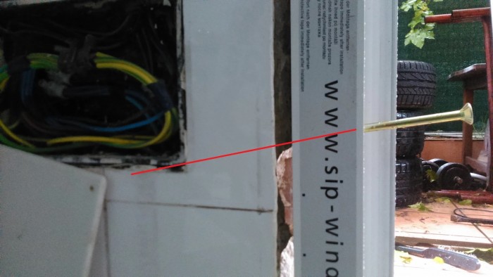

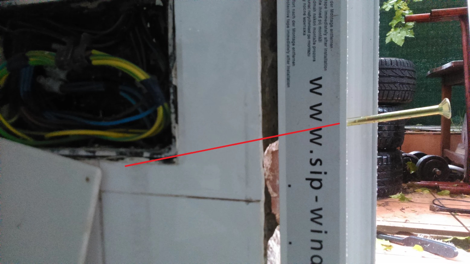

pues esta es mía
Ayer me puse a cambiar una puerta y la nueva es de cristal de seguridad (unos 70 kilos), así que le meto 8 tornillos de 25 cms más la espuma. Pero cuando estaba entrando empecé a notar un ruido diferente, quité el mueble de cocina y vi el cajetín de foto, además se movía un tubo corrugado de 40 mm que llevaba 6 o 7 cables.
Naturalmente puse un tornillo más pequeño, pero me ha quedado la duda de si he podido dañar algo (como se ve la trayectoria pasa a unos 3 cms por debajo del cajetín y no acerté a ver nada), aun así estoy algo mosca porque pasé primero con la taladradora y luego con el tornillo :|

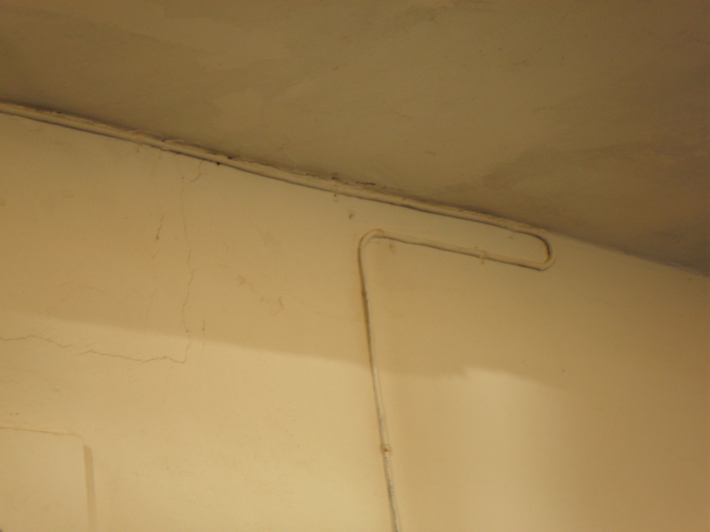

Hola:
Alguna explicación tendrá :roll: En cables de MT es común el hacer esas reservas para poder recuperar
en caso de cortarse el terminal, cuando se emplea cable de aluminio con terminales de latón...

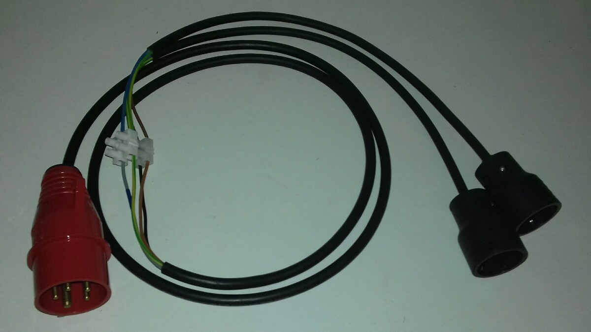

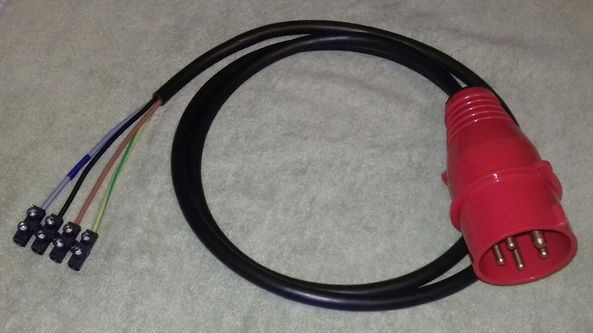

Re: Hay que ver.
07 Nov 2016, 21:11

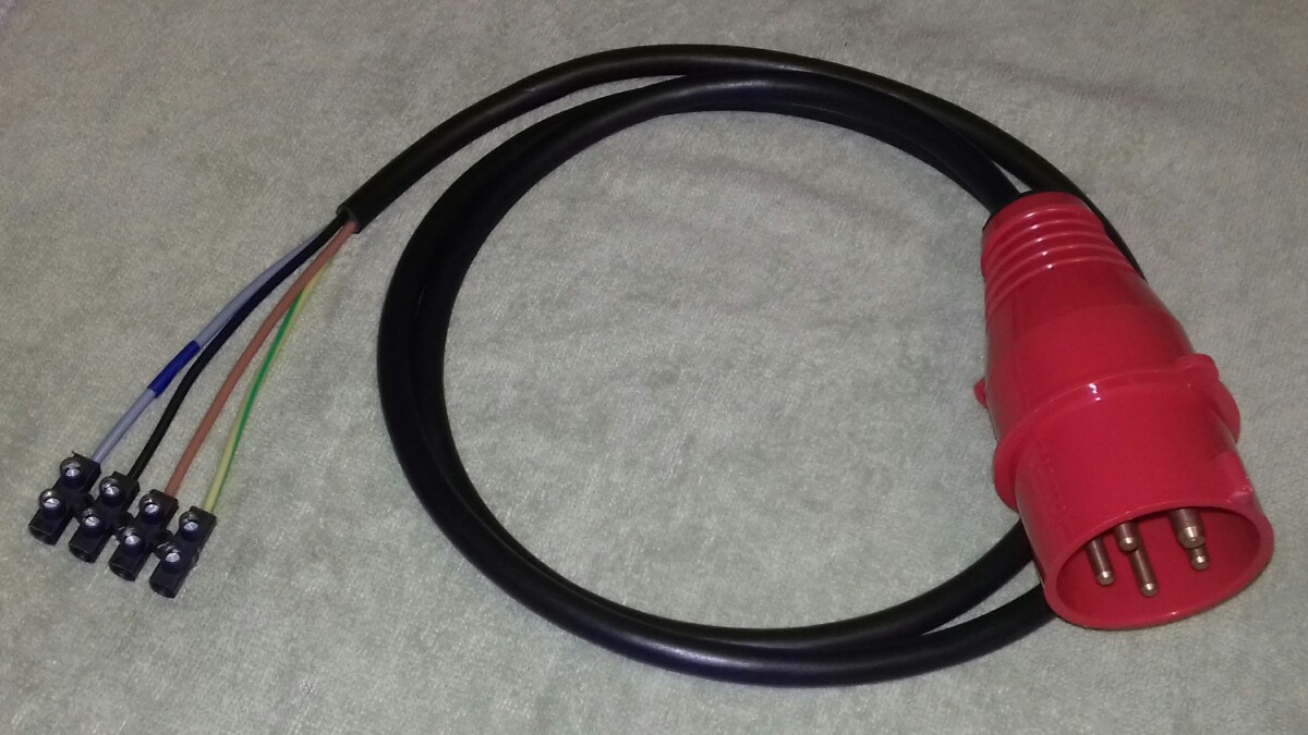

Preparando un cable para hacer pruebas 8-)

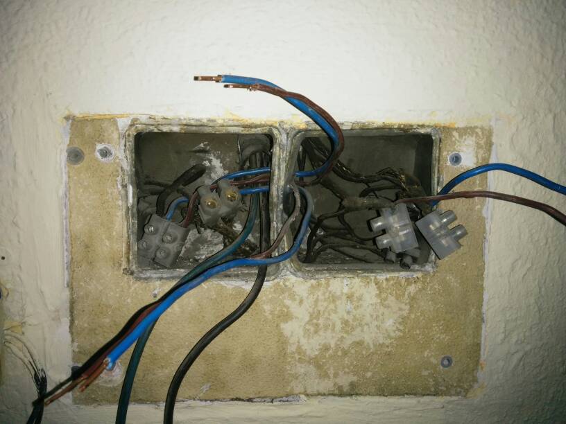

Esto es lo que hay detrás del cuadro eléctrico..... "me han cambiado el cuadro y el cableado..." claro claro....
Lo raro es que no hayan más accidentes
La mitad del piso con un automático de 10A para todo....
La Otra mitad con uno de 15....
Y uno de 25 que reparte entre cocina (junto con el de 10) y baños....
Respuesta del cliente: "bueno, pero esto lleva más de 50 años funcionando..... No pasará nada.... "

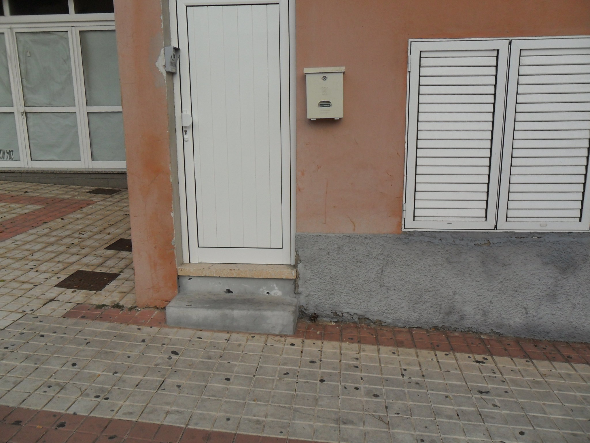

otromas escribió:
Puf, me ha costado verlo. La pica accesible en la calle... :?
