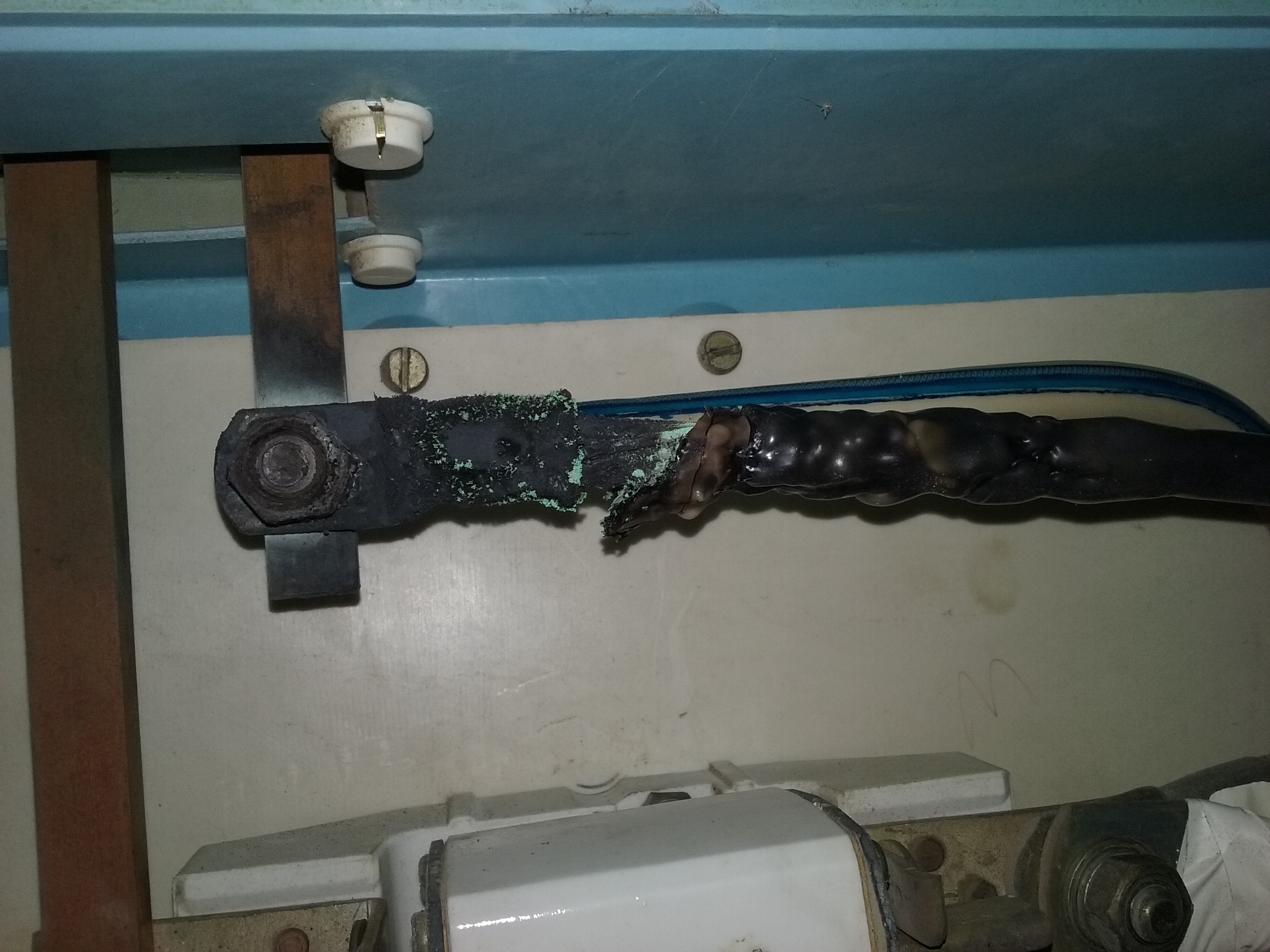

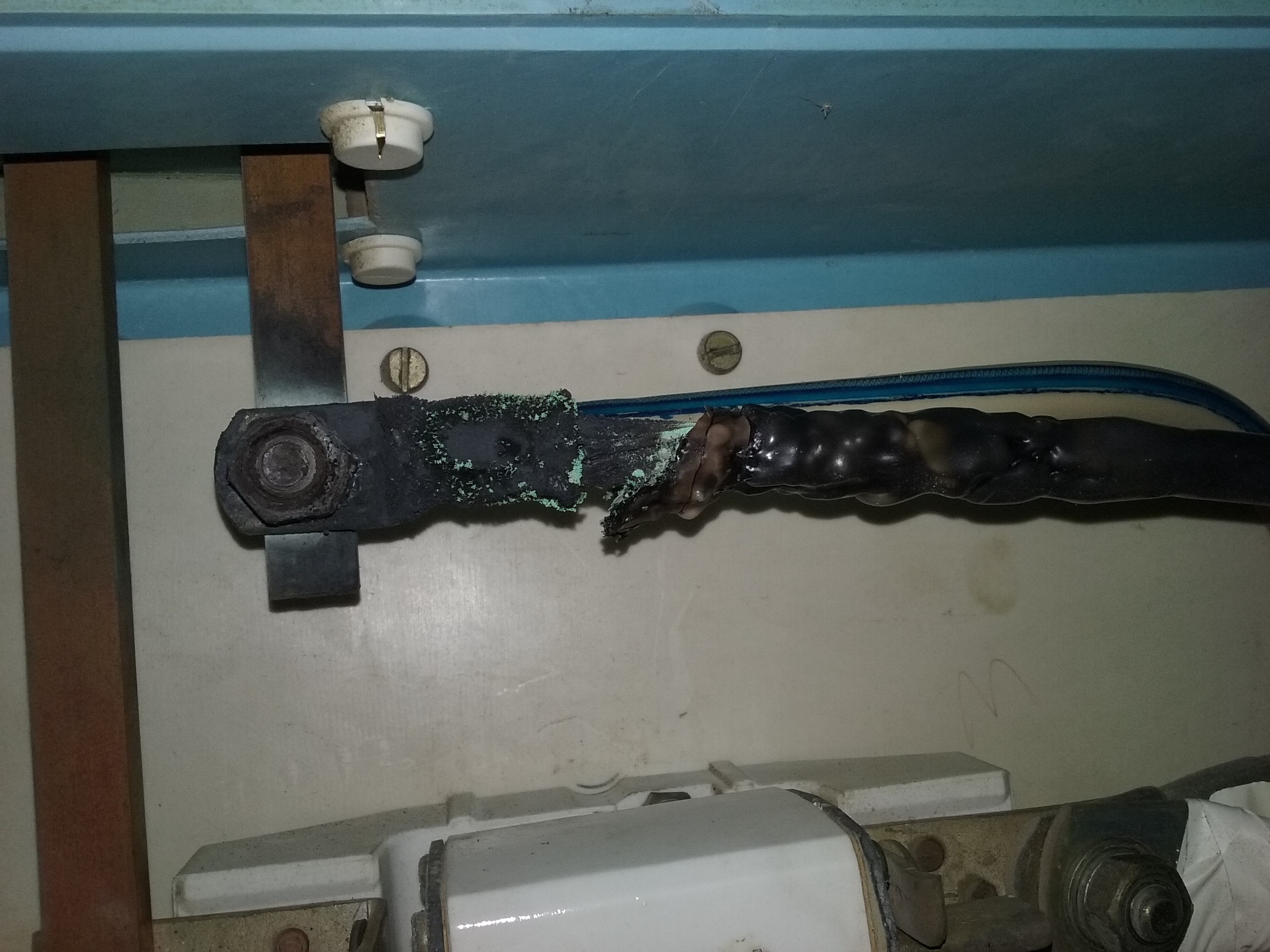

Estos son los vampiros conectores por perforación que con la corrosión se desaparece el perno que sujeta la conexión.
Corrosión por ácido fosfórico, que se encuentra presente en la "palomina" o sea la caca de las palomas. Lo que
procede, en casos como este, es esterilizarlas, incluido el palomo mensajero... :mrgreen:

Veo que vas de listo por la vida: Si pones en duda que esa corrosión es por ácido fosfórico es que
poco sabes de cables de aluminio...

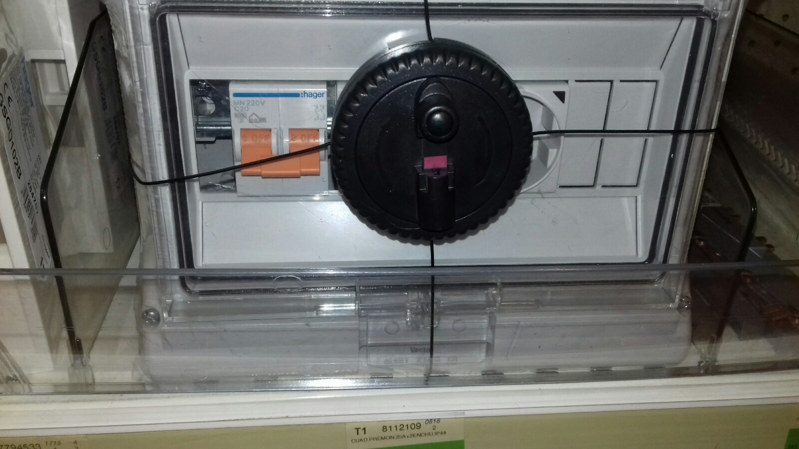

Hola, este es un subcuadro de enchufes con su magneto de protección. Está a la venta en un almacén de materiales de bricolaje.
No se si puede verse bien, pero el magnetotérmico es un C20...

Me da la impresión que está prensado con un granete :(
