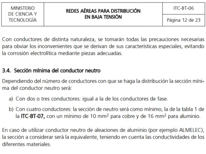

¿Qué tienes ahora un tendido aéreo en la vivienda?
Hala, repasa tus circuitos y verás que en el primero dice que cada bombilla consume 2 A, sea
la distribución que sea, o sea que el cable que va y viene a cada bombilla SIEMPRE ES DE LA
MISMA SECCIÓN

Ahora por lo menos no nos dices mentiras. No sólo el reglamento no lo prohíbe si no que además se regulan.
Eres tan cabezón que hasta le buscas las cosquillas a un ejemplo gráfico.

El sentido del doble monofasico es disponer de 2 fases para repartir la carga. Por ejemplo 9200W en monofasico son 40A en cambio si utilizas 2 fases y neutro cada cable tan solo lleva 20A.
El equilibrio queda mejorado por que en monofasico estas cargando 40A en una sola fase de la red mientras que con doble monofasico se cargan 20A en dos fases, por lo tanto la carga queda más repartida que en monofasico.
Tu utilizas trifásica solo para cargas trifásicas? O también se utiliza trifásica para repartir cargas monofasicas? Pues para utilizar doble monofasico tampoco es necesario disponer de cargas de dos fases con neutro (que son raras), basta tener bastante potencia monofasica para que cada fase lleve la mitad.
Por eso debería existir la posibilidad de hacer contratos de 2 fases y neutro, por que el que ha pasado cables sabe que es más cómodo trabajar con 3 cables de 10mm2 que con 2 de 25mm.

Añadir que sigues erre que erre con tu metedura de pata ¿Qué ventajas tiene la instalación de 2P+N sobre
3P+N? No hace falta que contestes: NINGUNA, todo lo contrario
Te has liado la manta a la cabeza y no caíste en cuenta que TODAS LAS ALIMENTACIONES QUE SEAN MONOFÁSICAS
TIENE EL MISMO CONSUMO ESTÉN COLGADAS DE UNA RED MONOFÁSICA, BIFÁSICA, TRIFÁSICA O POLIFASICA. Por
tanto su sección de alimentación es SIEMPRE LA MISMA
Así que no hay ningún ahorro de sección de los conductores: si tienes mas de una fase pagaras mas por el termino
de potencia. Receptores en los que puedas utilizar los 400 V, que te permitiría la configuración, son escasos y en todo
caso limitados por el REBT
No vayas de listo por la vida, que los montajes que hagas en tu vivienda nada tienen que ver con lo que distribuyen

Sigues como siempre mareando la perdiz.
La ventaja del doble monofasico es mucho más sobre el monofasico que sobre el trifasico.
No pagas más por término de potencia, antes tenías 40A en una fase, con doble monofasico 20A en dos fases. La potencia es la misma. Y como las DI suelen ser de 10 o 16mm2 los cables irán menos cargados, habrá menos caída de tensión y las pérdidas serán mayores. Por lo tanto es más eficiente.
Las alimentaciones no tienen consumo, como mucho lo admiten. Lo que consume son las cargas que conectas.
Yo ya he demostrado que TE EQUIVOCAS Y MIENTES, tanto con lo del ahorro de cobre, como con que la alimentación de los receptores sea necesariamente a dos fases a 400V. Entonces el neutro que pinta ahí? Se pone de adorno?
Imaginemos una acometida de 2 fases y neutro para un módulo de medida con dos contadores monofasicos.
1 cable de 16mm2 permite 63A - 14,49kW.
2 fases con neutro de 16mm2 admite 2x14,40kW
Como ves, 2 fases, el doble de potencia.
Es así, por mucho que te escueza
