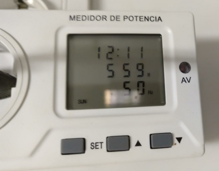

Respuesta típica infantiloide: creerse en posesión de la verdad; rechazar el consejo venga de donde venga; negar cualquier idea
que no confluya con la propia (lo de poner el trafo: de nota-lo mismo que si a un perro le pones un collar de longaniza-)
>Conocimiento del funcionamiento de un diodo: NULO
>Conocimiento de la ley de OHM: NULO
Con ese bagaje va resultar difícil de creer que seas profesional de esta rama de la física

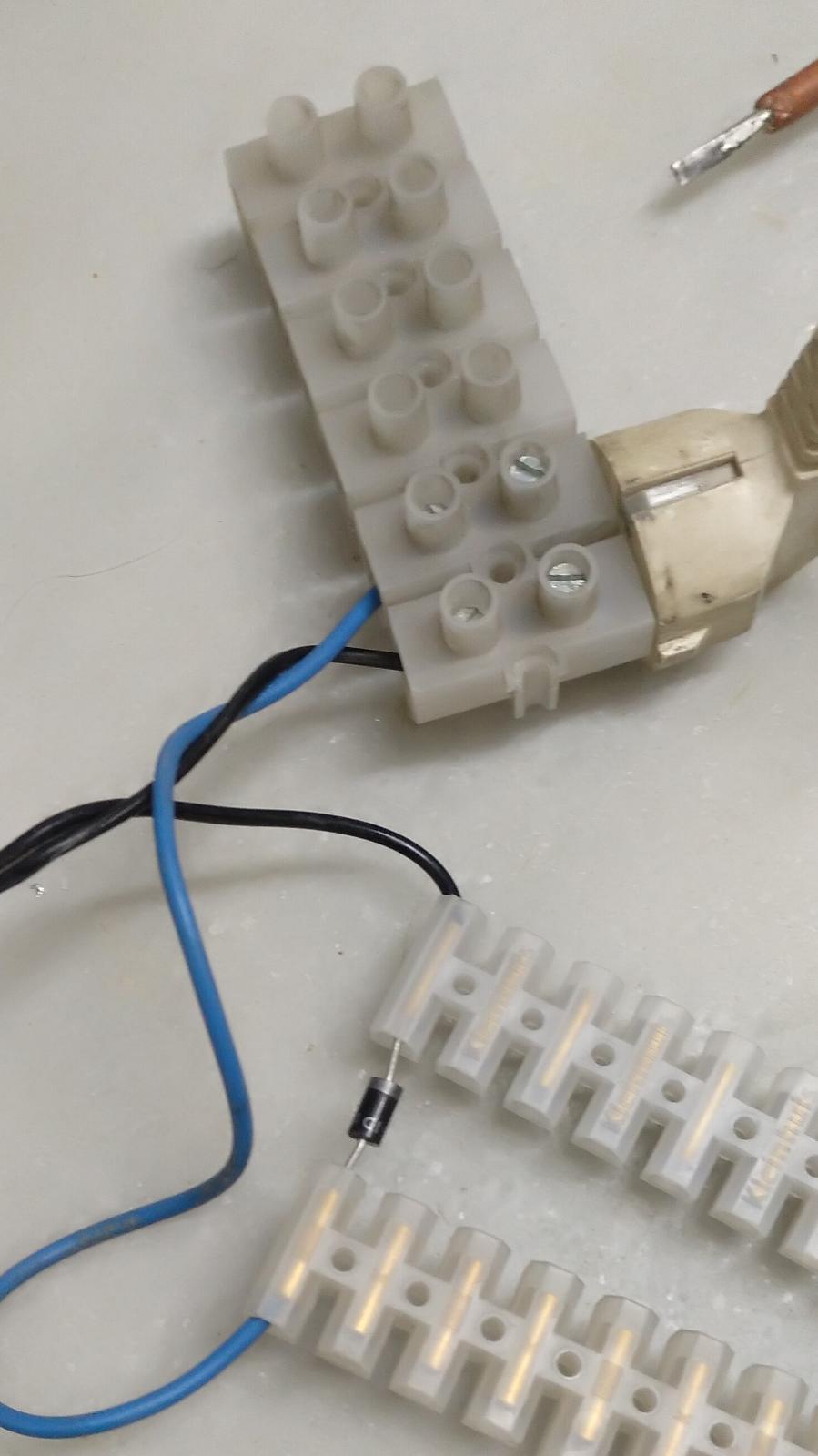

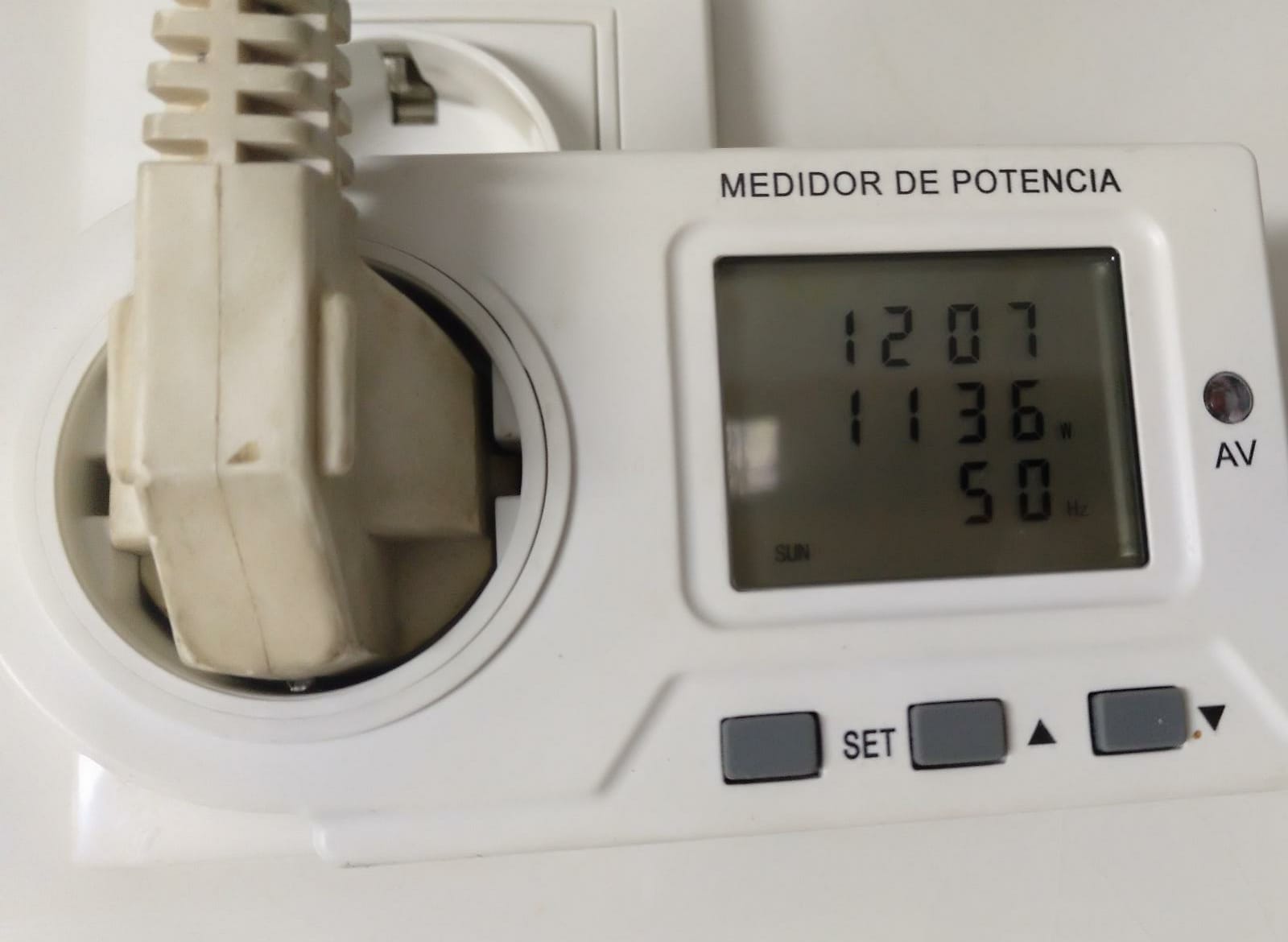

No obstante, como me caes bien, te voy poner un par de fotos para que veas la "magia" del diodo en serie con una resistencia

Miguel 69 escribió:
Quiero ver esa magia. No tardes mucho que tengo que hacer la cena.
Plancha conectada a 230 V
Diodo de potencia en serie con la alimentacion de la plancha
Resultado

Pues tienes razón, bofetón, mis disculpas

Realmente mágico. Podias por favor hacer unas fotos más completas. Te lo agradeceré por siempre. La primera foto está clara. Pero entre la segunda y la tercera me pierdo. Gracias coitocircuito. Un 10
A ver si lo entiendes con esta foto
Última edición por coito circuito el 28 Jul 2021, 16:02, editado 2 veces en total.
Re: Bajar los vatios de un termo eléctrico
28 Jul 2021, 15:54
Tan sencillo como eso: interrumpir uno de los cables que va DIRECTAMENTE a la resistencia y colocar un diodo RECTIFICADOR
de 400 V y 10 A.
