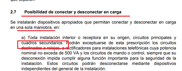

Rcg escribió:
Miguel 69 escribió:
Buenos días Rcg, te adjunto el unifilar.
Tampoco se muy bien xq pones unautomatico de 6A en el cuadro principal y otro de 6 A tambien en la cabecera del cuadro secundario. (eso no le veo el sentido).
Este apartado paso a explicártelo yo
> A la salida del cuadro principal tienes que poner un automático para proteger esa salida
> A la llegada del cuadro secundario tienes que poner otro seccionamiento SI HAY MAS DE UNA SALIDA, ya que el corte lo hay que hacer en UNA SOLA MANIOBRA (no tiene por qué ser un automático, vale con ser un seccionador en carga)
> En caso de ser ambos automáticos tienen que ser selectivos entre sí, de ahí que uno sea de curva B y el otro C
conectar en carga.png (28.62 KiB) Visto 7313 veces
