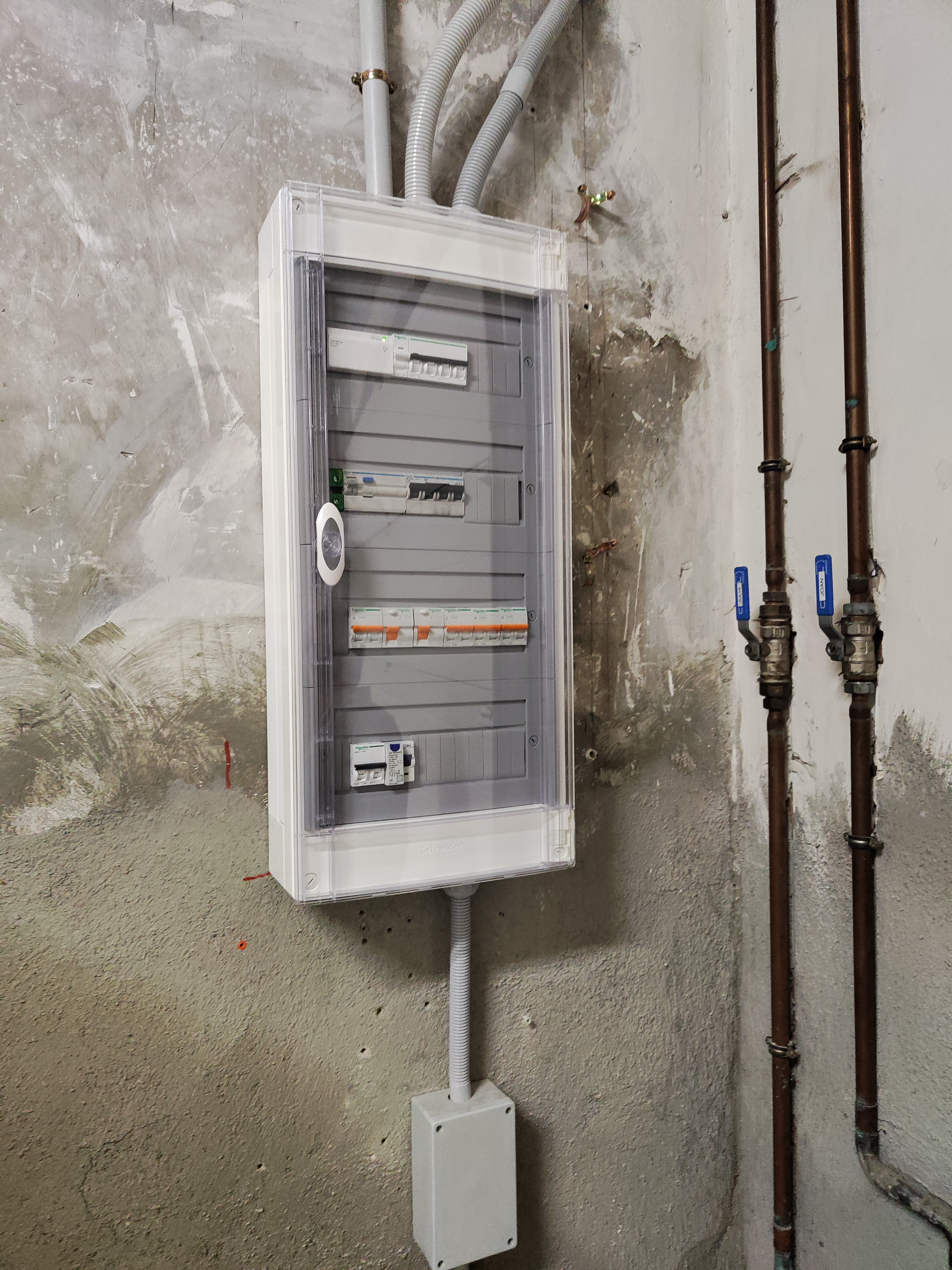

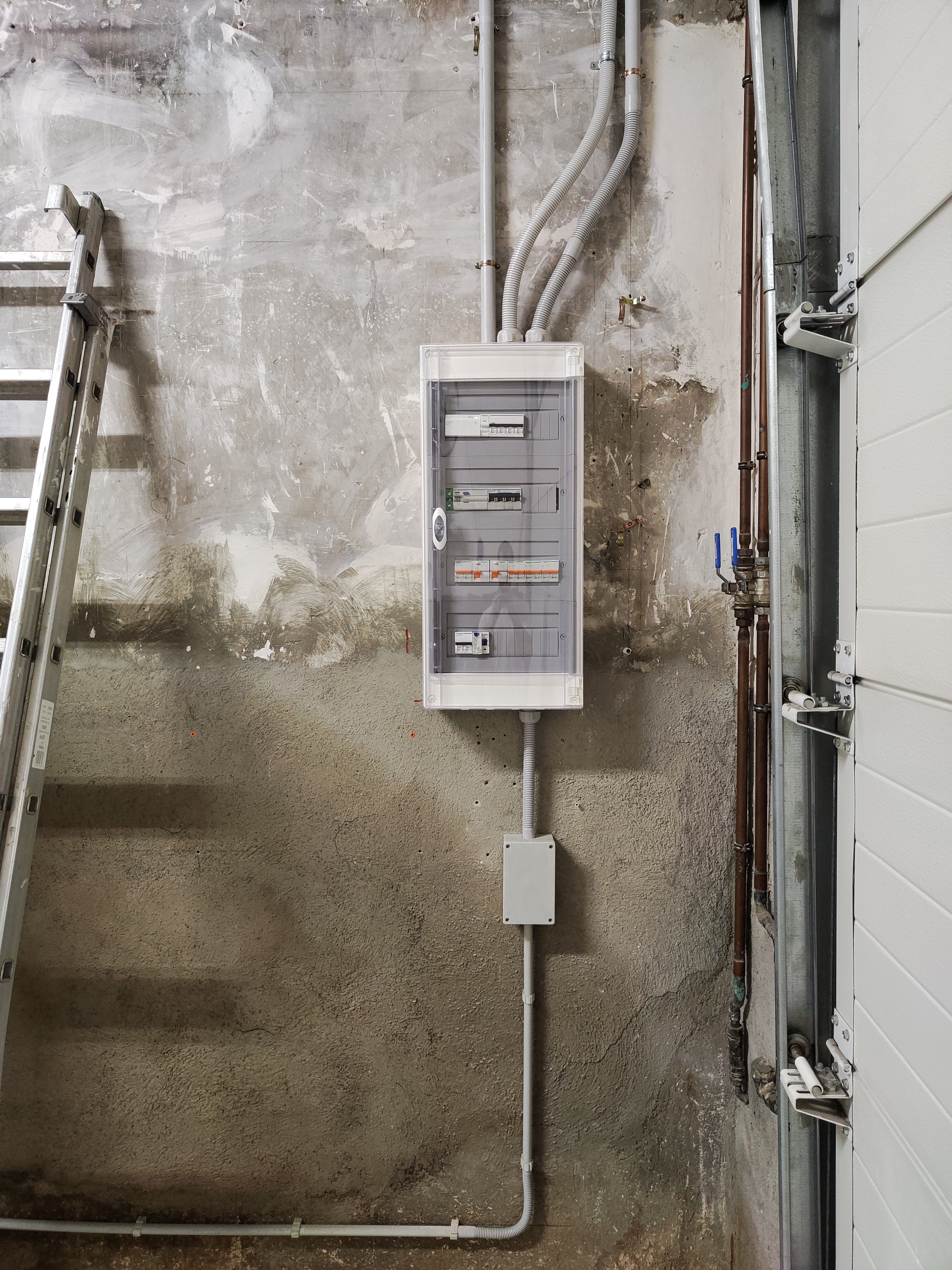

Bueno, ahora termino la instalación de la nueva caja y todo lo que había por arreglar.
Aquí os dejo una foto:
He quedado agotado. Buenas noches y muchísimas gracias por todo. Durante semana os voy informando.

Enhorabuena, te ha quedado muy prolijo

¿Para qué es la caja que está debajo del armario?
En la caja hay un seccionador de toma tierra. Ésta no la he tocado.
