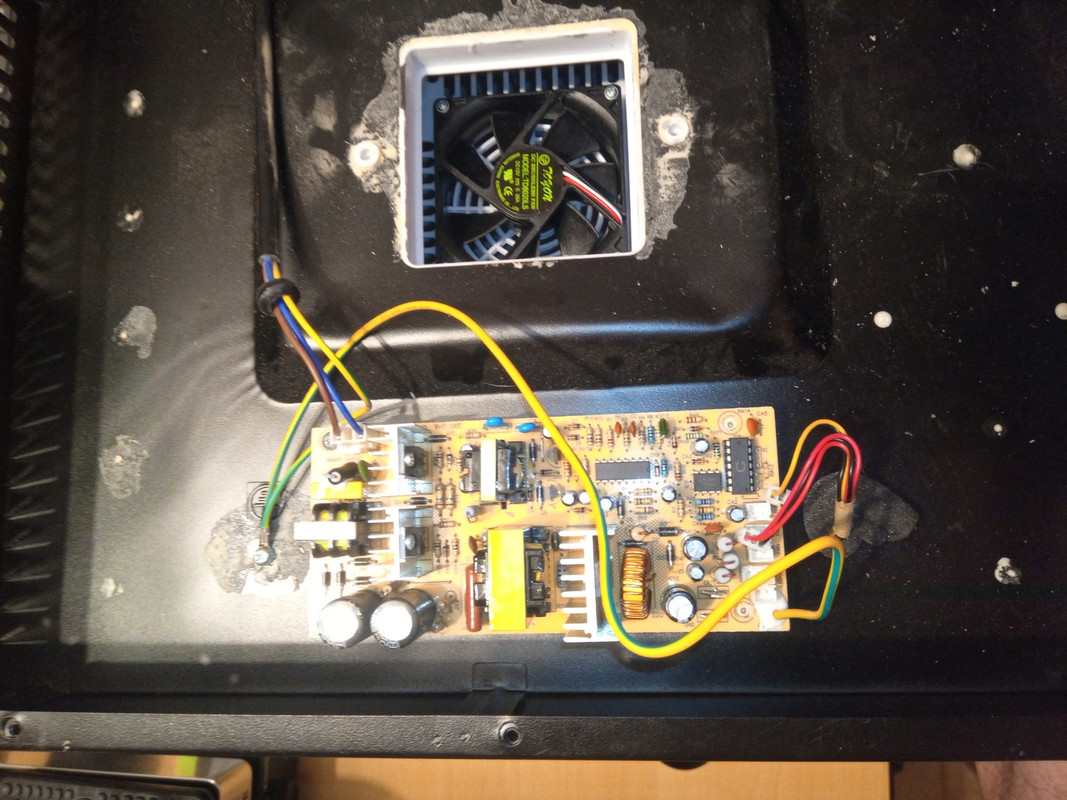

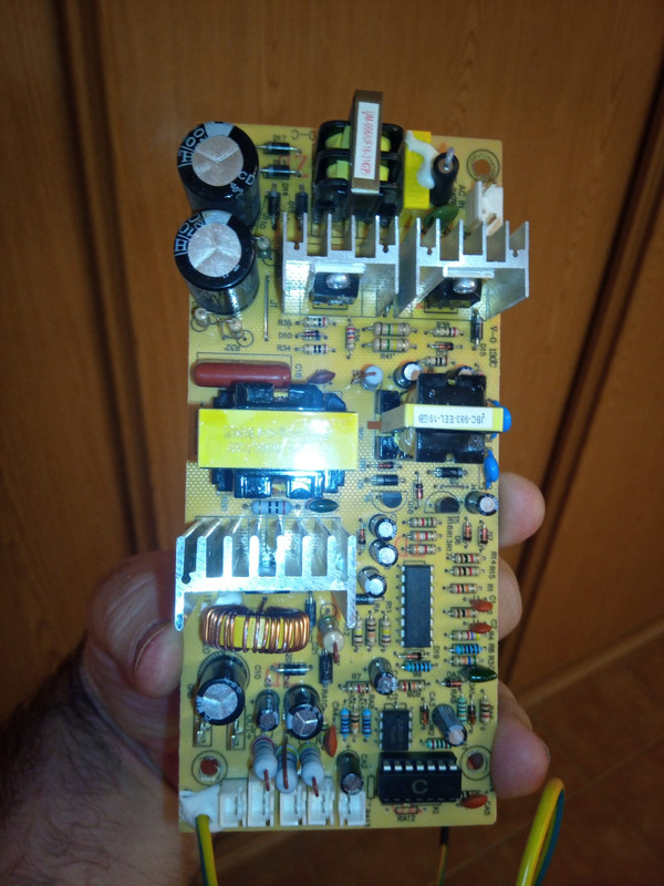

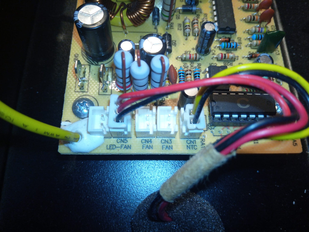

localiza la ntc, vamos a comprobarla, sacale foto, principalmente donde tenga letras para ver caracteristicas.
para probarla, mide resistencia con la ntc al aire y mide aplicando calor con tus manos cuanto mas calor, menos resistencia tiene que dar.

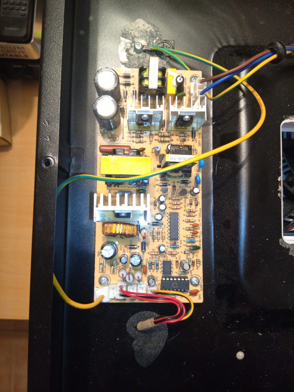

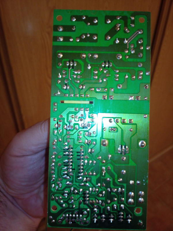

Pon foto de la placa, los componentes donde va comectada la peltier, por ambas caras, cuanto mas nitido mejor.

He hecho fotos. Ahora después las subo.
MIdo resistencia con la NTC desenchufada pero ¿pinchando en la placa en los conectores que van al sensor?, ¿dónde aplica calor? ¿En la Peltier?
